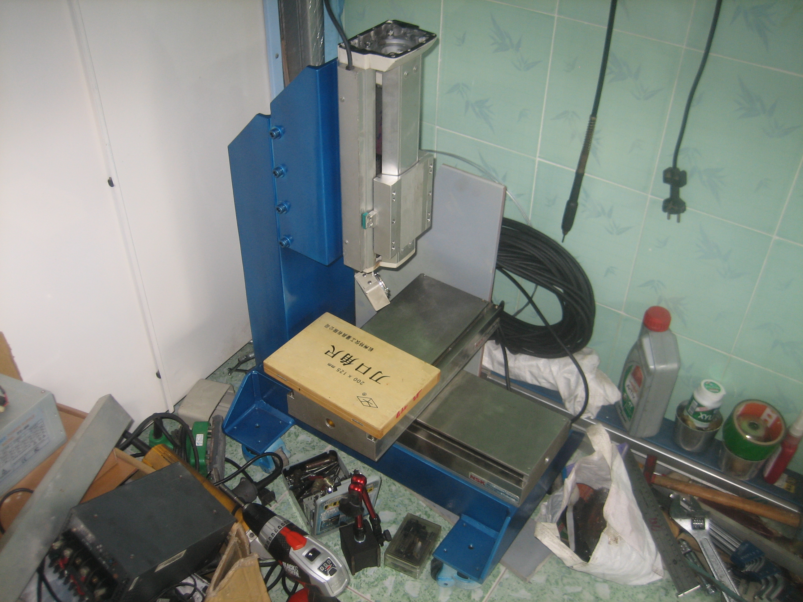

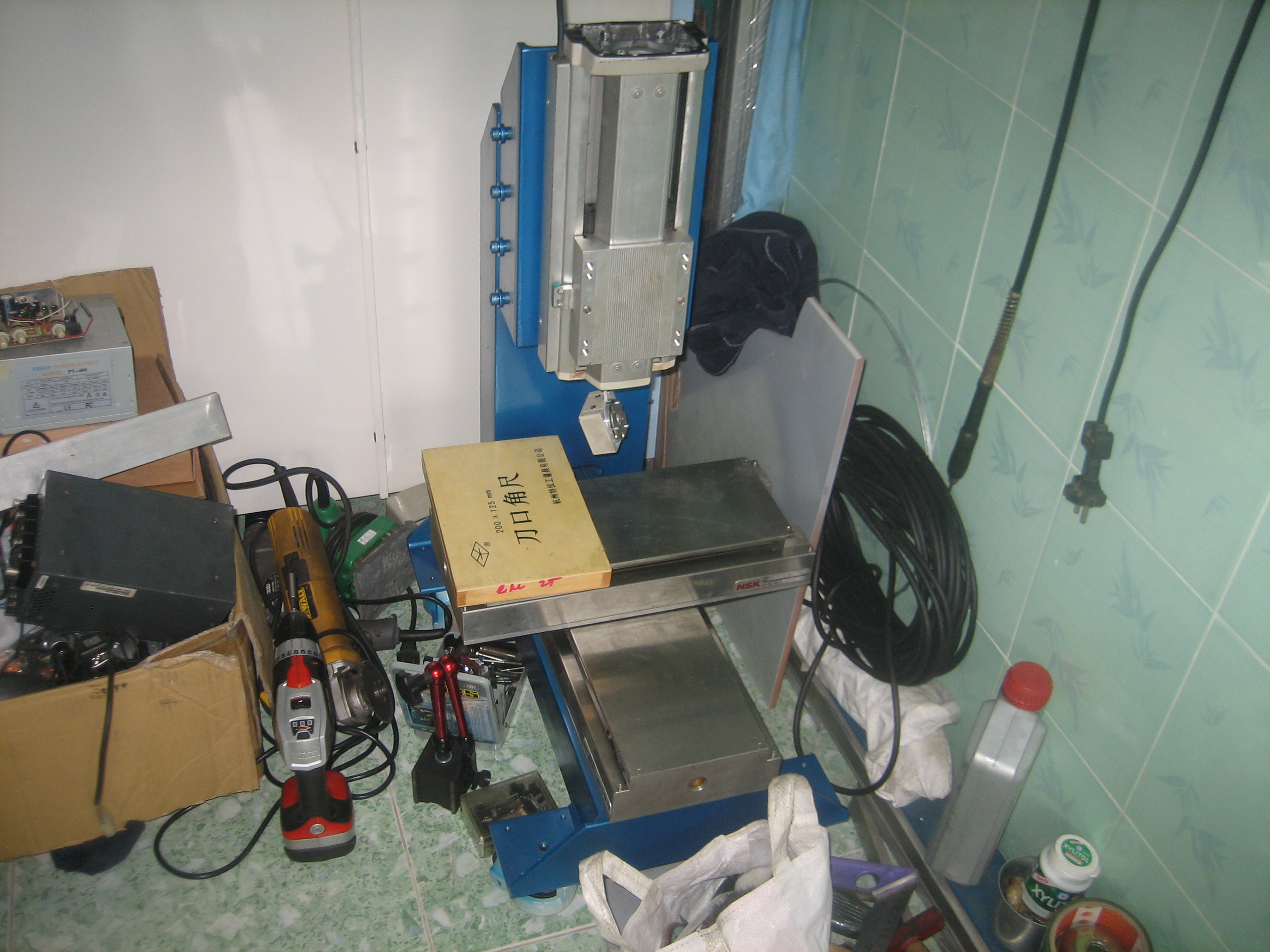

- Khung được thiết kế và chế tạo bằng thép V.

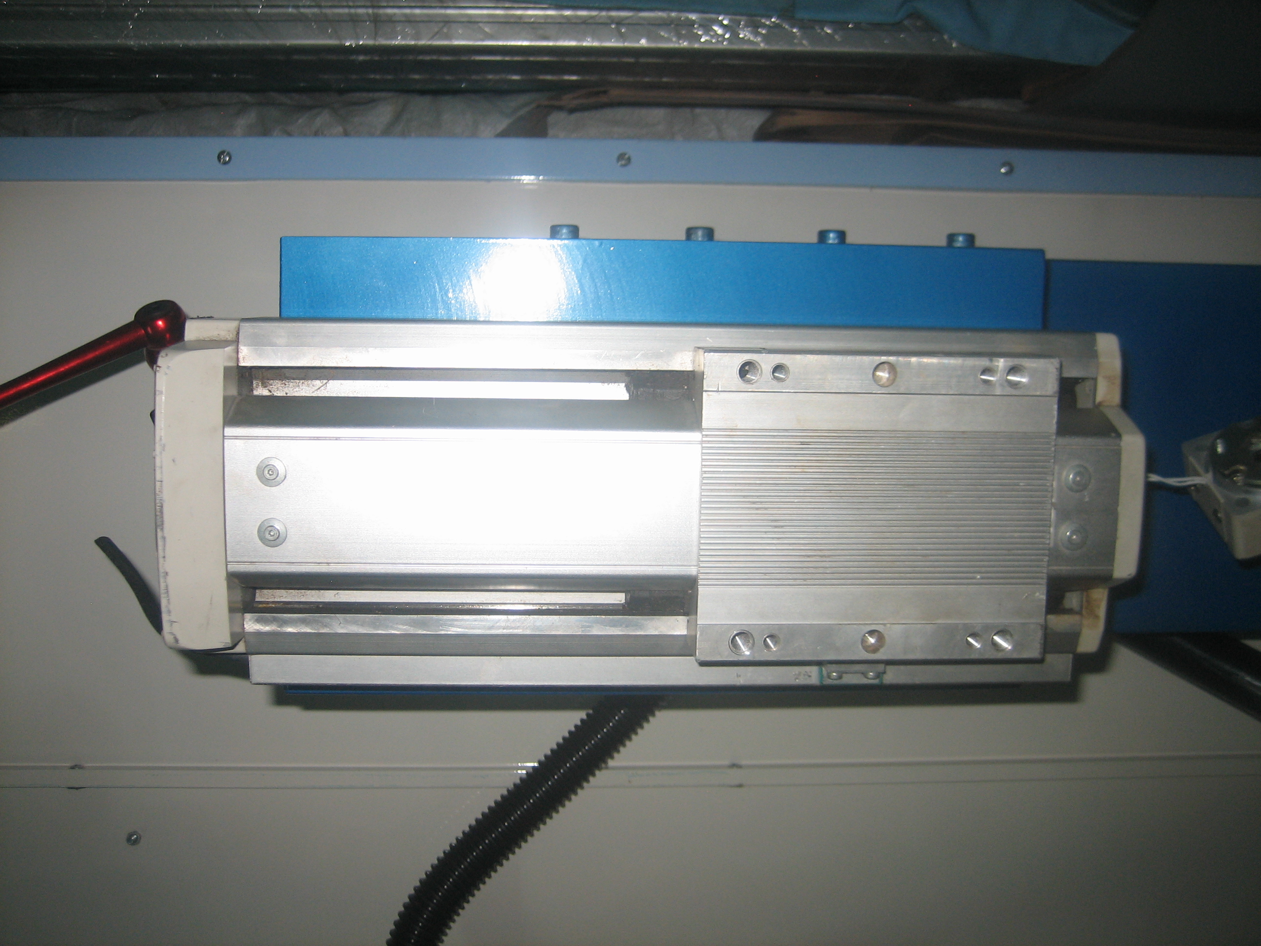

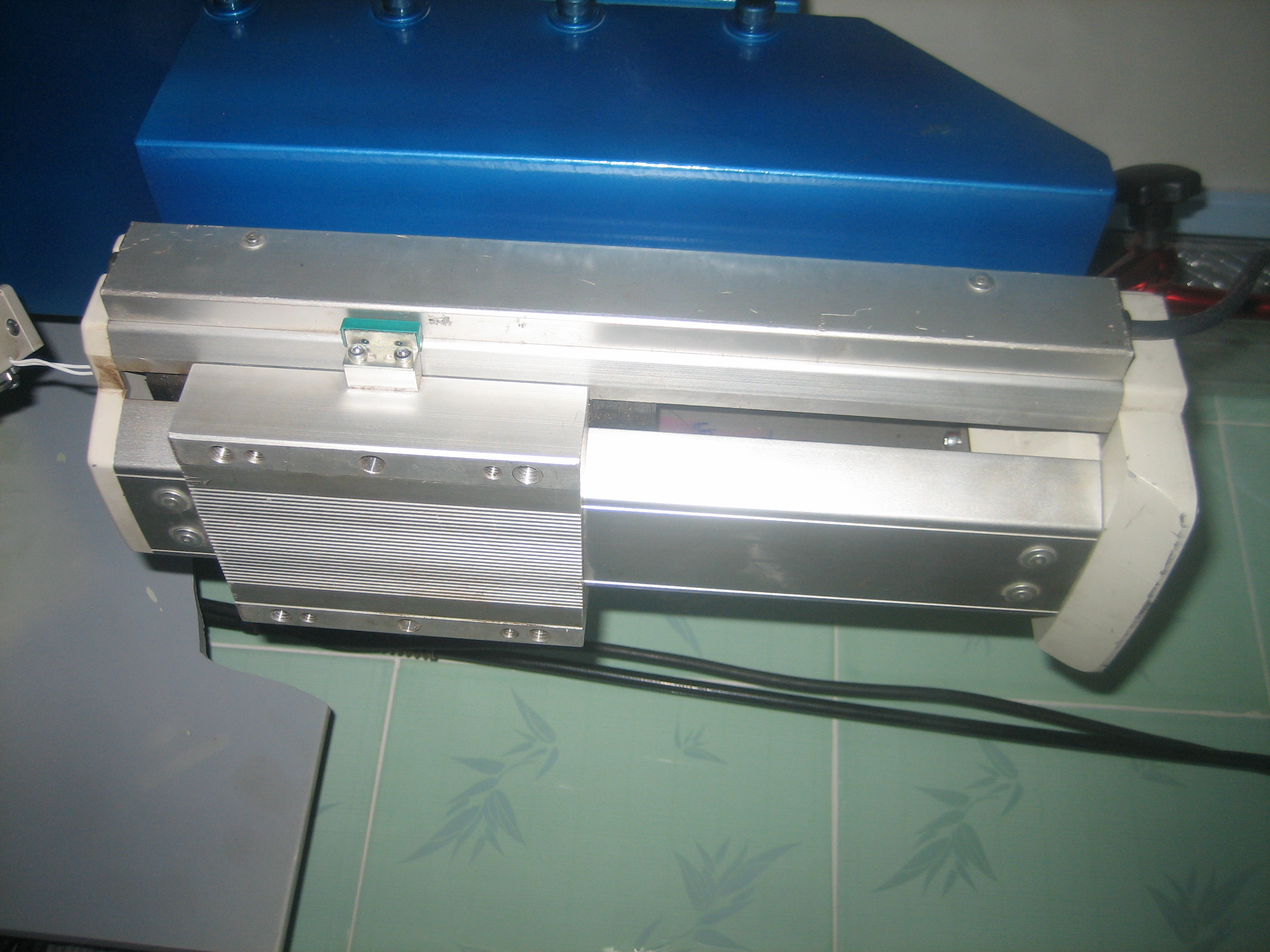

- Các bộ trượt dùng bộ trượt có sẵn (hàng đã qua sử dụng, tháo máy).
- Điều khiển dẫn động bằng động cơ step (size 60).
- Trục chính 1.5kW, giải nhiệt nước.
- CNC controller dùng Mach3, điều khiển thông qua cổng LPT.
Do quá trình làm tay chân bẩn, nên vớ được cái gì thì mang ra chụp bằng cái ấy, lúc thì máy ảnh, lúc thì điện thoại... giờ một số ảnh bị thất lạc, tìm chưa ra. Thôi thì có gì úp đó, khi nào có up tiếp vậy.
Gá lắp sơ thử xem thế nào.
