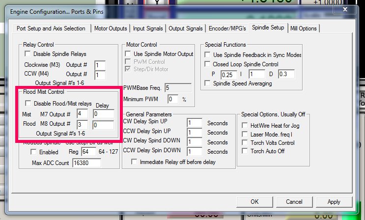

Mục OutPut chọn output #1...#6 (tùy ý). Config Pin & Port, trạng thái Activate theo BOB mà bạn dùng (ở hình là 3). Apply.
Trong mục Spindle setup. Bỏ dấu check chổ Disable..., mục Flood bạn config vào output #x (ở hình là 3), delay time nếu muốn.
