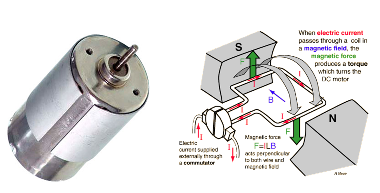

Nguyên lý hoạt động động cơ chổi than dạng đơn giản
![](http://cncprovn.com/updata/img/animated-dc-motor.gif)

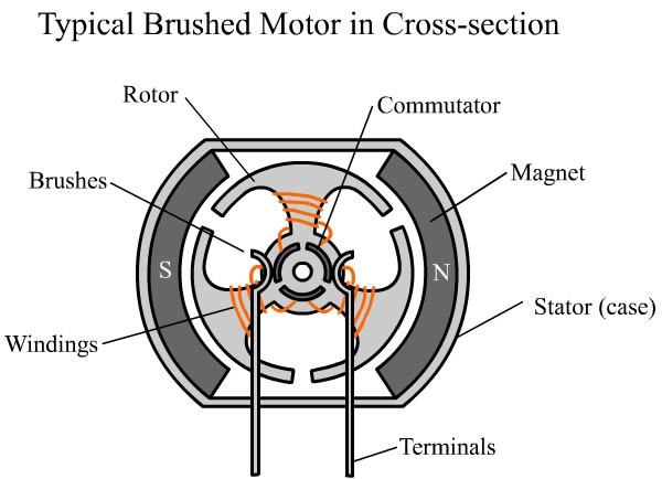

Cấu tạo.
DC motor có vài thành phần chính.
- Stator: thường là nam châm vĩnh cữu hoặc nam châm điện.
- Rotor: là phần lõi có quấn cuộn dây (tạo nam châm điện) có tối thiểu 02 cực. Rotor có nhiều cực thường cho moment tốt hơn, nhưng tốc độ lại chậm hơn. Thông dụng nhất và có lẽ nhiều nhất là rotor có 3 cực.
- Cổ góp (commutator): nhiệm vụ tiếp xúc và chia điện cho các cuộn dây trên rotor. Số lượng các điểm tiếp xúc tương ứng với số cuộn trên rotor.
- Chổi góp (brushed): nhiệm vụ tiếp xúc và tiếp điện cho cổ góp. Chổi góp tùy theo yêu cầu mà có thể được chế tạo dưới nhiều chất liệu khác nhau. Thông dụng và rẻ tiền thường được ép từ bộ than nên còn có tên gọi là "motor chổi than"

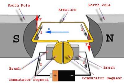

Nguyên lý hoạt động.
Mô hình đơn giản nguyên lý hoạt động.

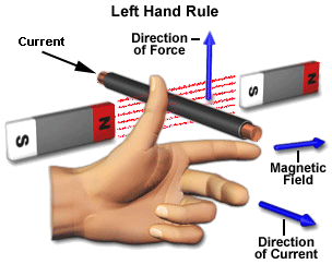

DC motor vận hành theo quy tắc bàn tay trái

Hình ảnh bên dưới thể hiện rỏ hơn quá trình làm việc của motor chổi góp 2 cực.
![](http://cncprovn.com/updata/img/Electric_motor_cycle_1.png)
![](http://cncprovn.com/updata/img/Electric_motor_cycle_2.png)
![](http://cncprovn.com/updata/img/Electric_motor_cycle_3.png)
![](http://cncprovn.com/updata/img/Electric_motor.gif)
