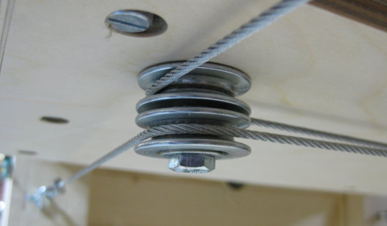

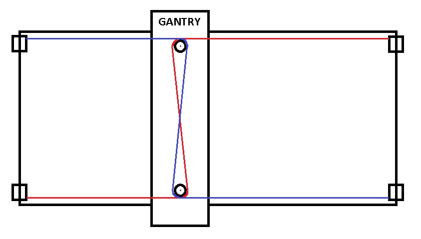

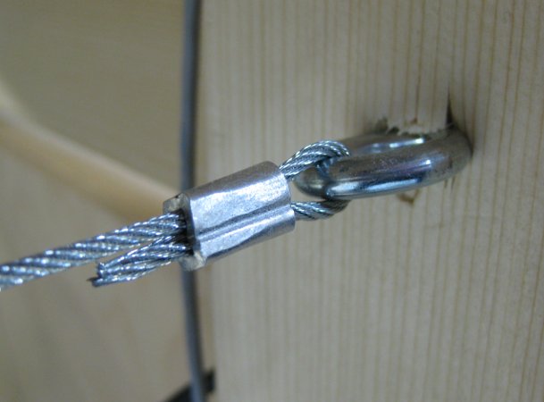

    - Cân bằng 2 bên bằng dây chằng.
    Với những máy đã và đang sử dụng thì theo cá nhân. Giải pháp cân bằng 2 bên bằng dây chằng là hợp lý hơn cả. Dể thực hiện.
    Mô hình thế này

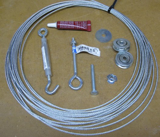

    Vật tư
