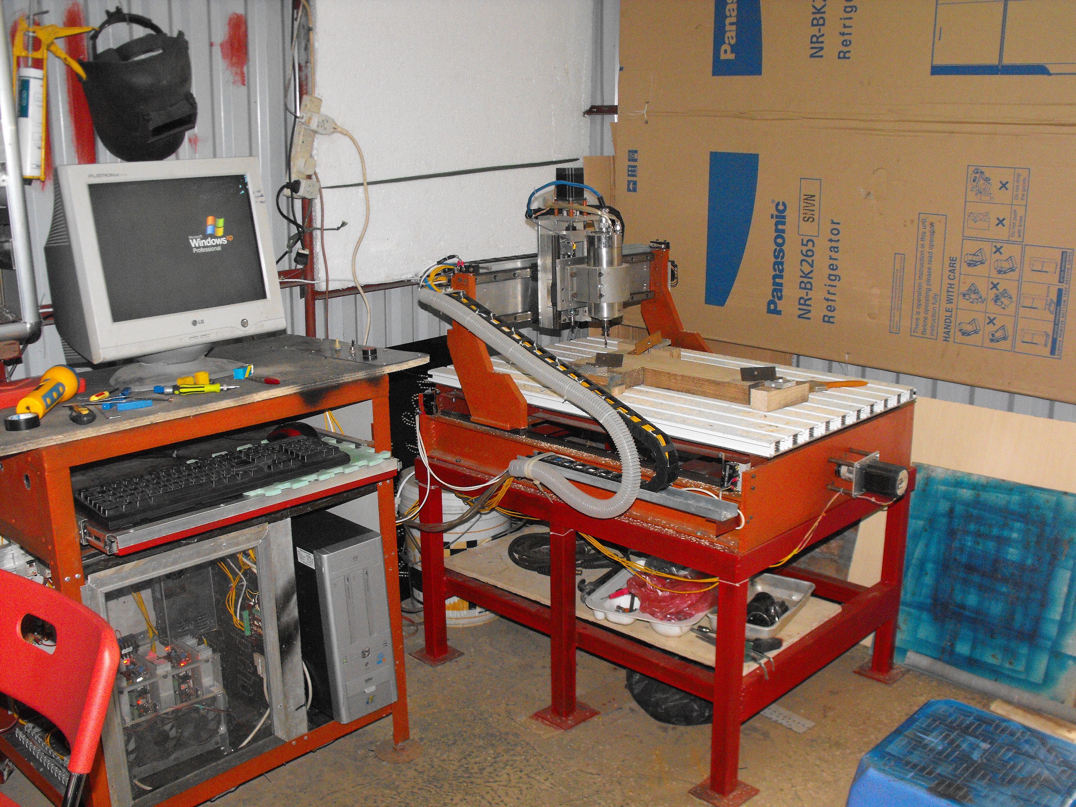

Máy này biết tuốt làm từ đầu năm có post "ở bển", la cà lúc nào hứng thì làm đâm ra gần năm mới xong, xong rồi vứt xó mấy tháng , mùa màng thất bát đói giáp hạt, nay tạm có cháo loãng húp nên em sờ đến nó nghịch ngợm.
Thông số: kích thước làm việc chắc cỡ 50x70 cm
trục x: bước 10 ,hành trình (đoạn có ren - chắc thế )dài 55cm, phi 15, tình trạng bị bị mòn rỗ , kêu lạo xạo
trục y: bước 20, hành trình 80 cm , phi 15,
trục z: bước 5 , hành trình 15 cm ,phi 20 , hàng mới
hoàn thành

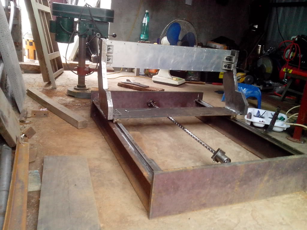

nhưng thanh sắt đầu tiên

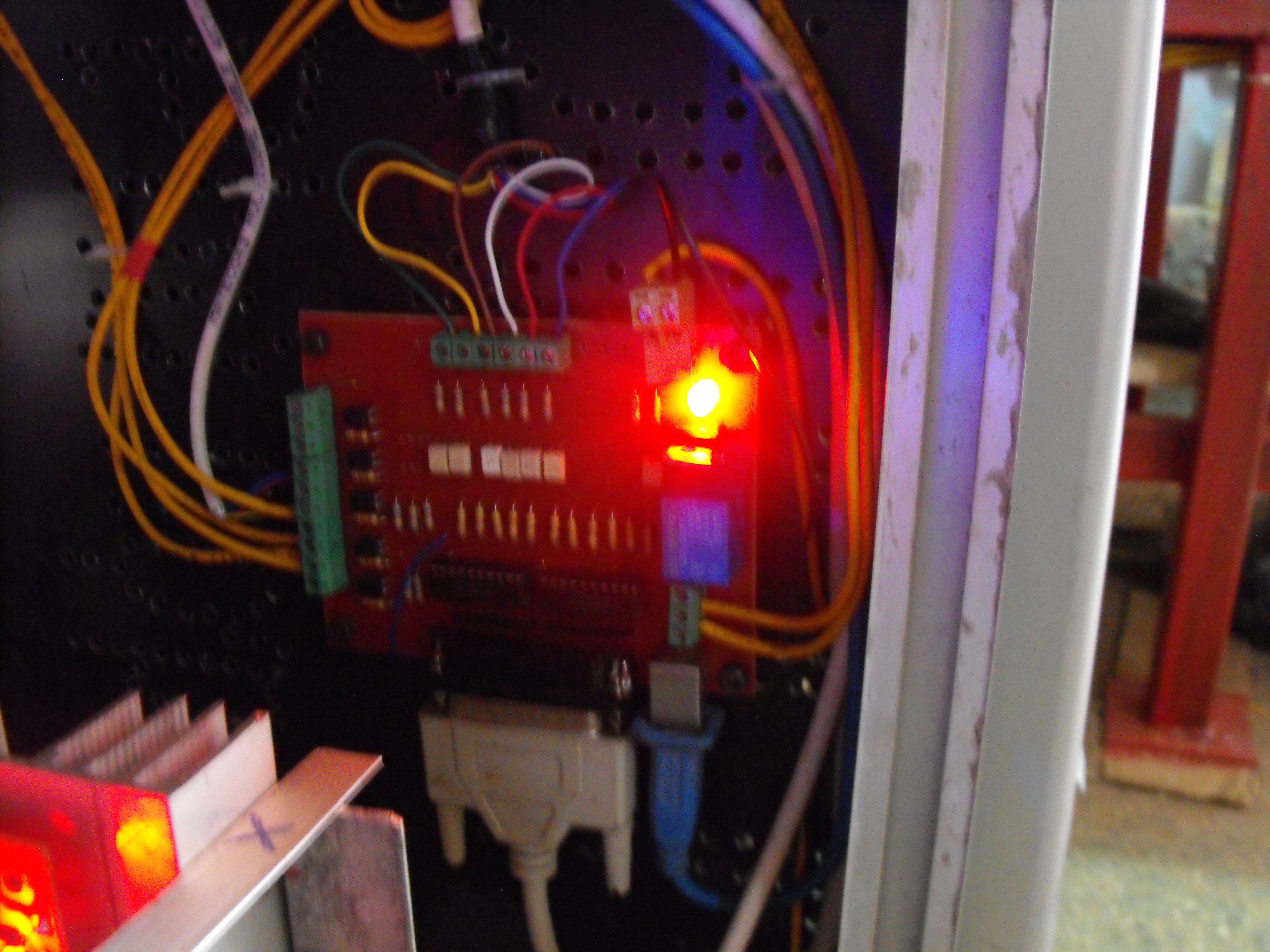

phần điện tử , BOB , driver iem tự chế

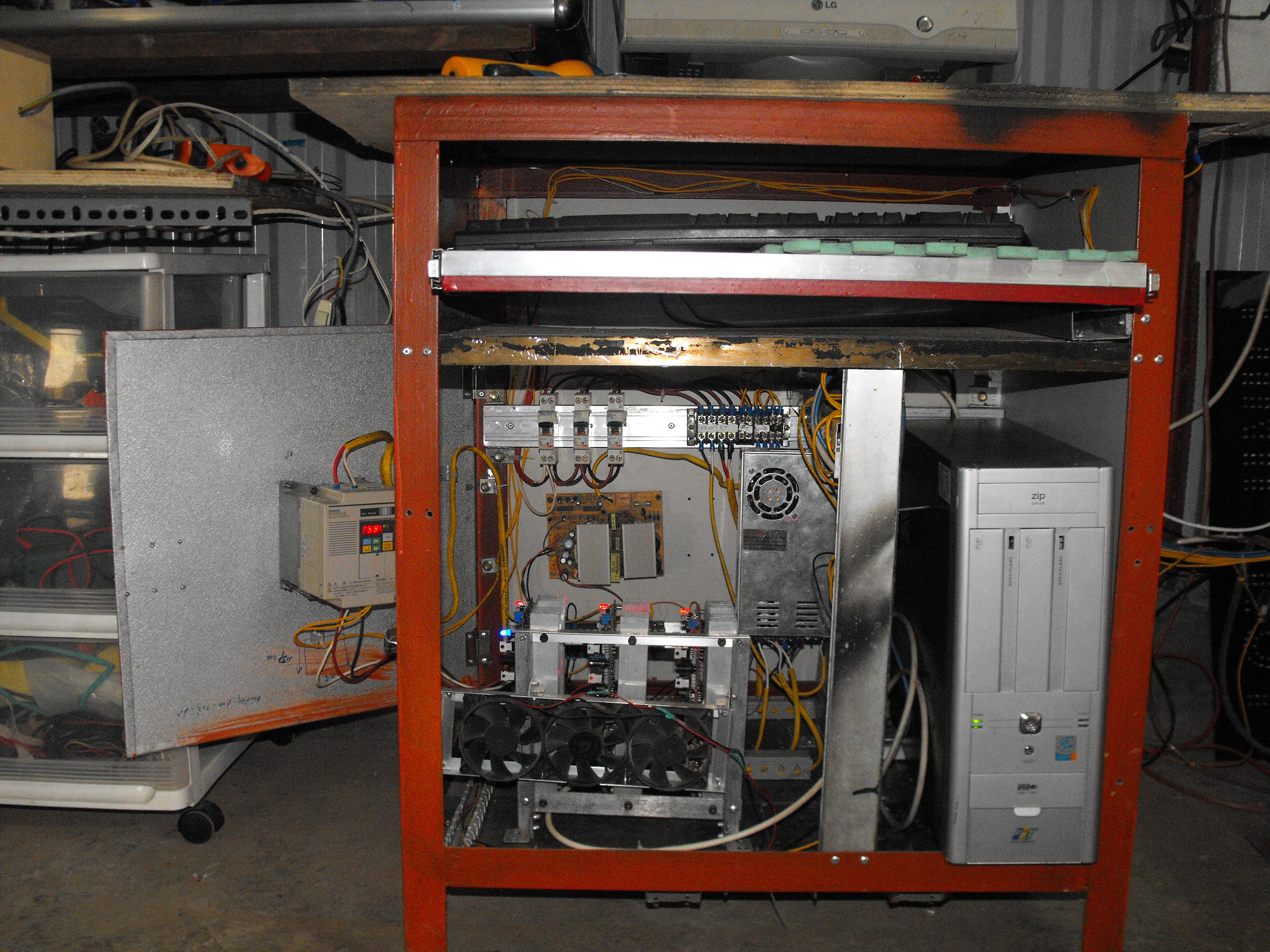

cái này gọi là cái tủ điện các bác ạ
