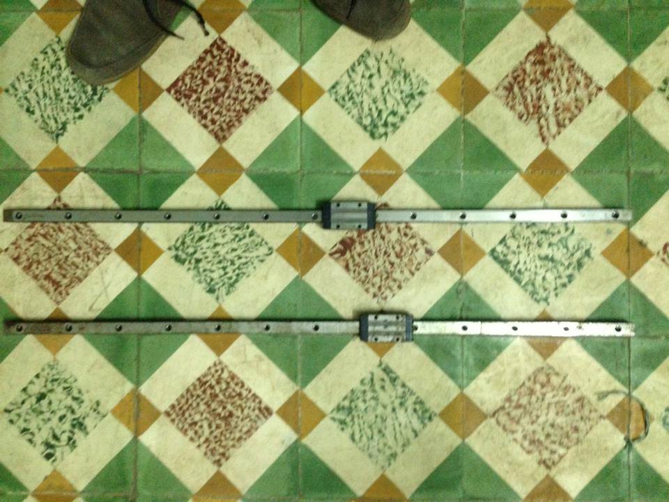

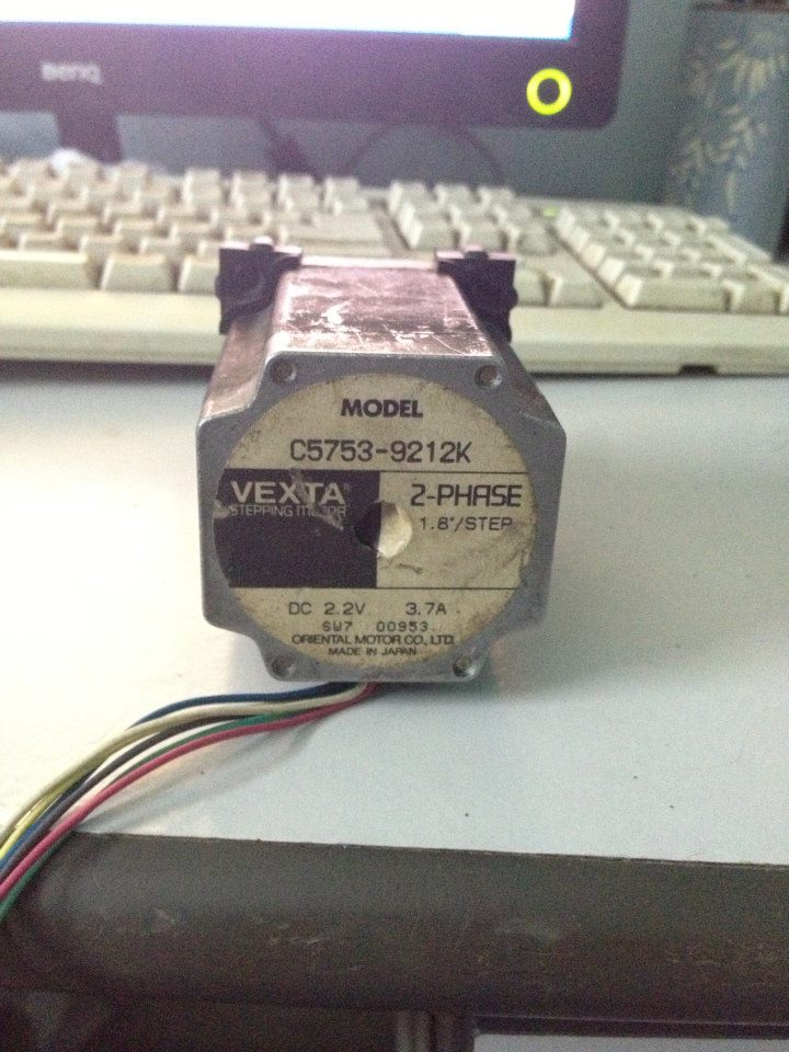

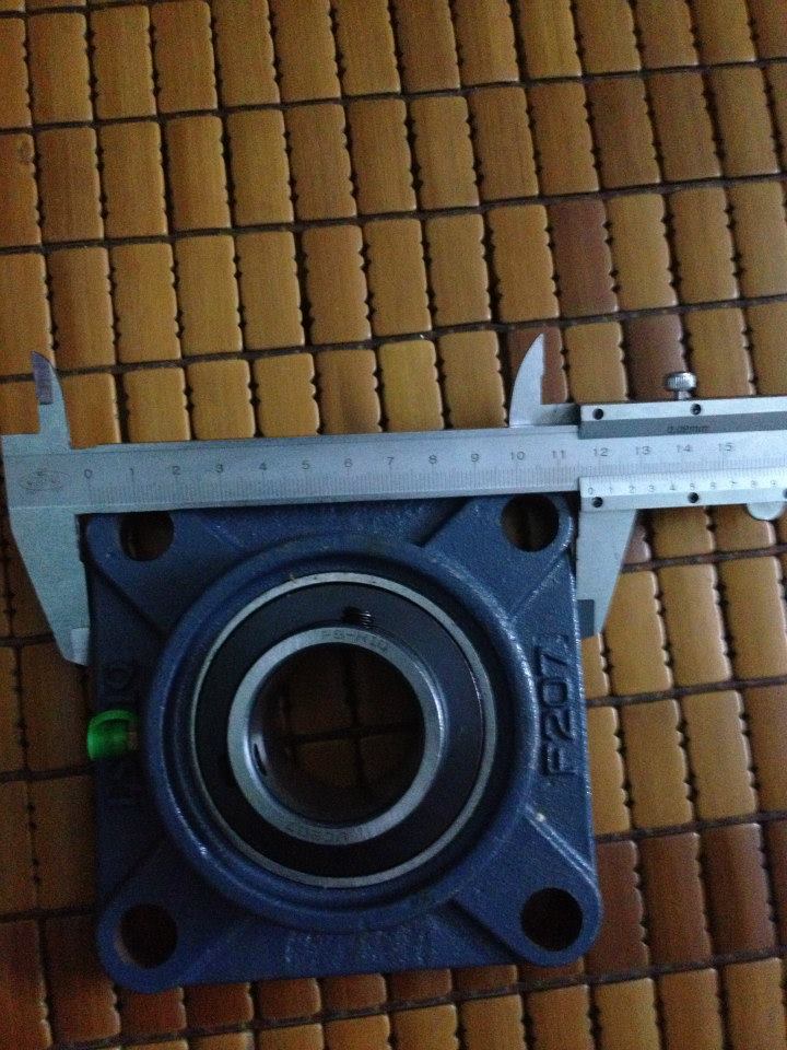

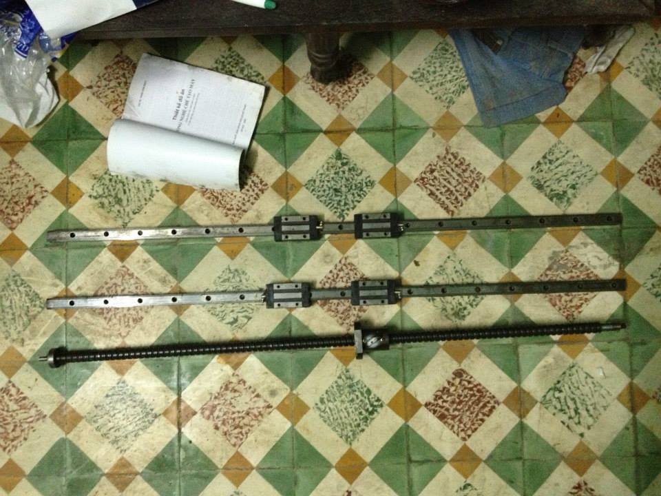

    trục x: 600

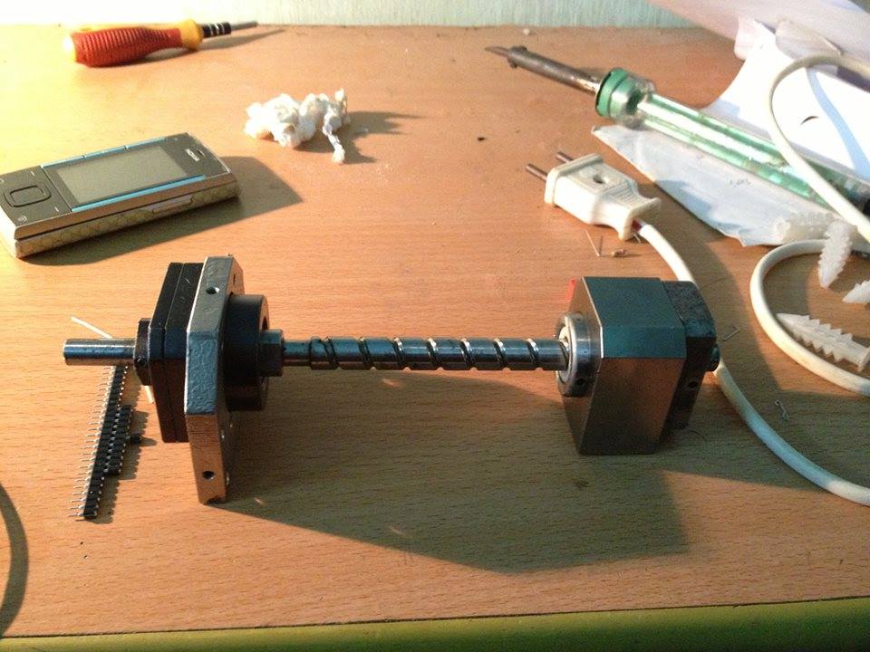

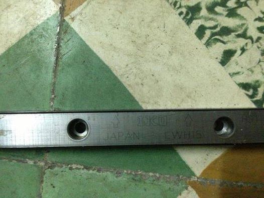

    trượt vuông IKO,vitme kuroda 1610 (cái này sáng mai mới lấy)
    trục Y: 800
    trượt vuông 20,em thấy nó ghi made in korea mà chả bit hiệu gì,vitme 2010 cũng ko biết hiệu gì luôn

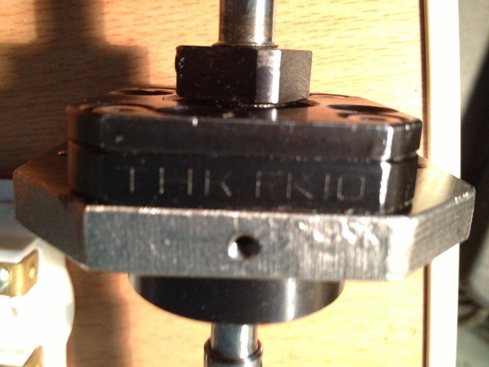

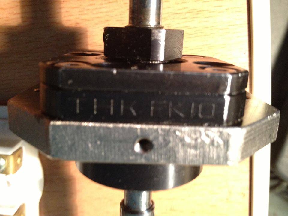

    trục Z : 100
    trượt tròn fi 16,vit,e THK 1010

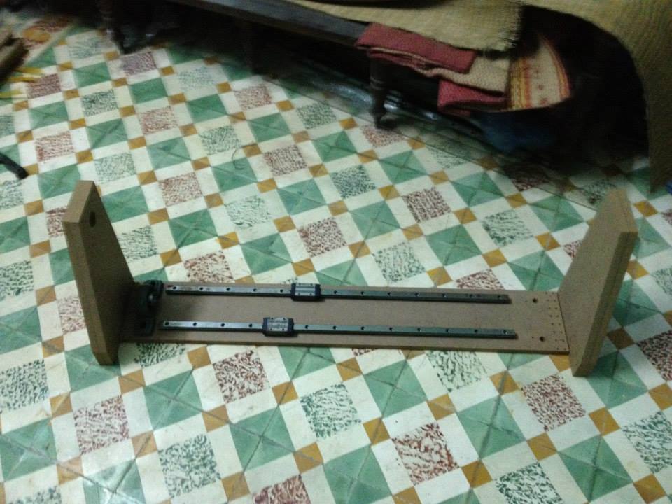

    khung máy toàn bộ bằng MDF 15mm ghép đôi.
    hiện tại đây là toàn bộ những gì em có,mà e chỉ tranh thủ làm tí buổi tối đc nên chưa hẹn ngày cắt băng.

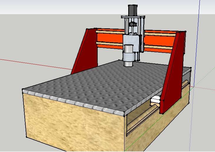

    Ý tưởng là thế này
