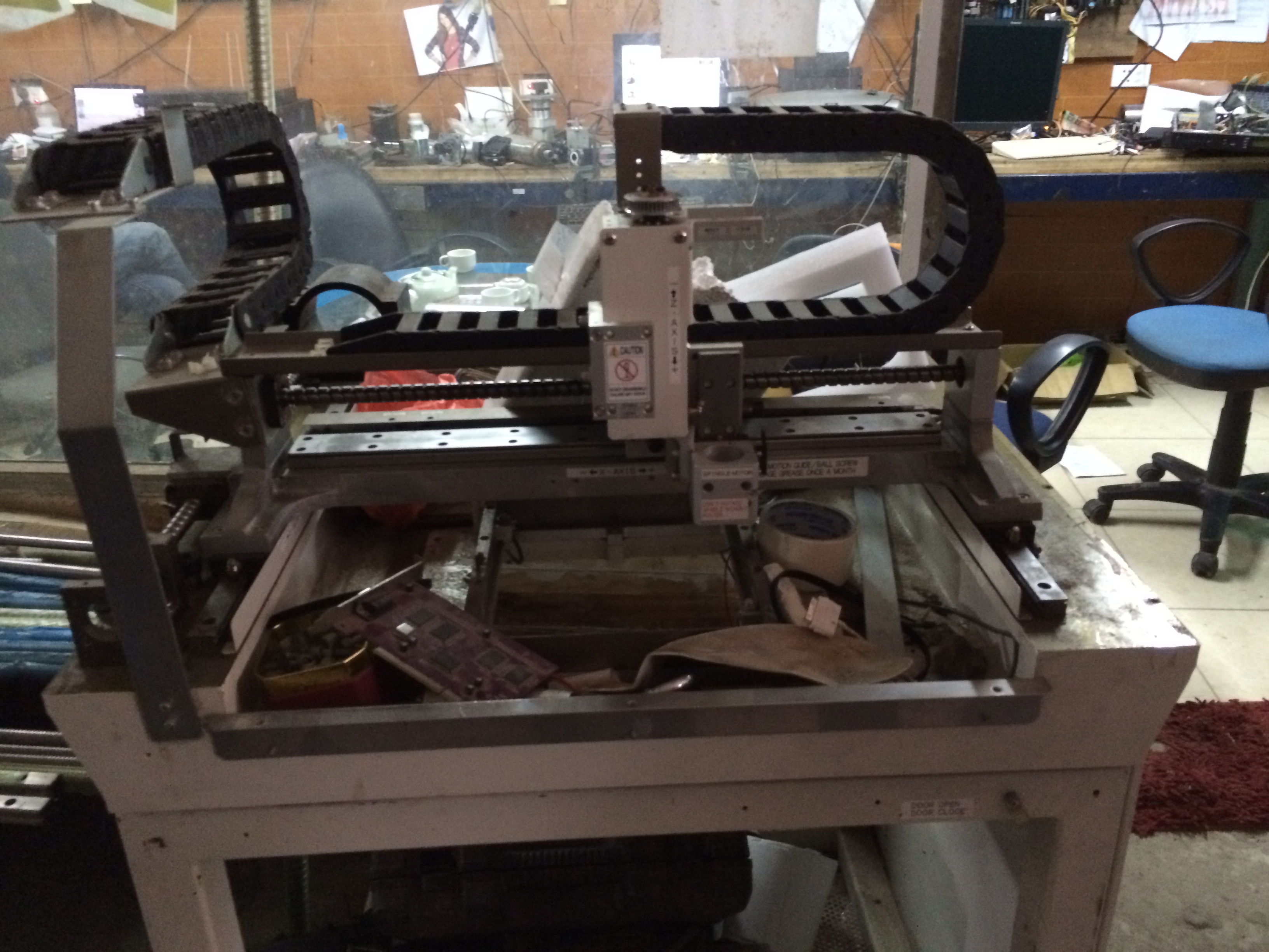

Em mua được một chiếc khung máy nguyên bản từ chủ của nó :

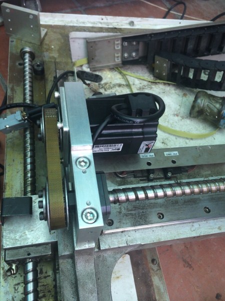

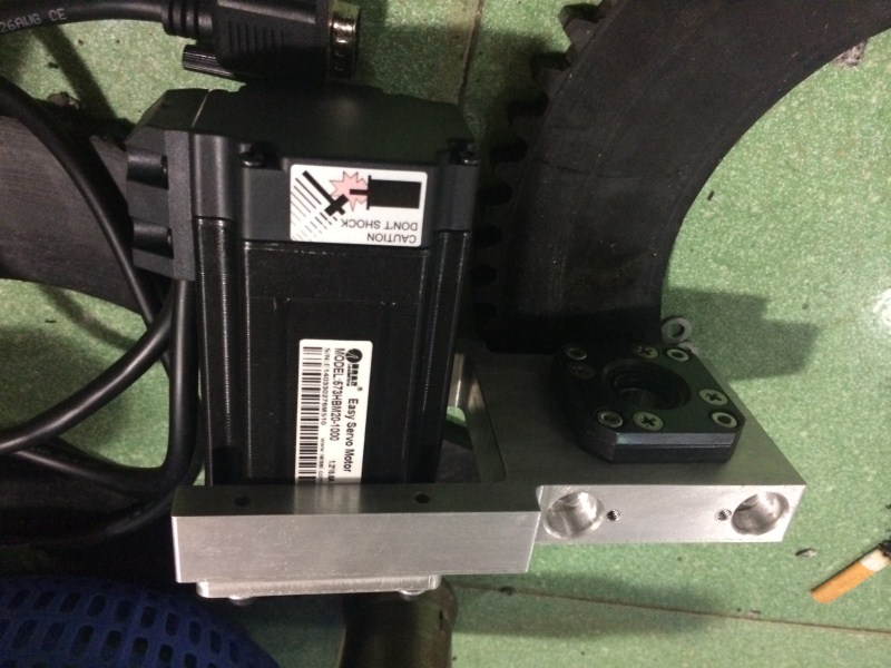

Bộ buly + dây đai Bác Nam CNC "tình cho không biếu không"
Cái này mua của bác (tự nhiên quên nick) - Hàng như mới

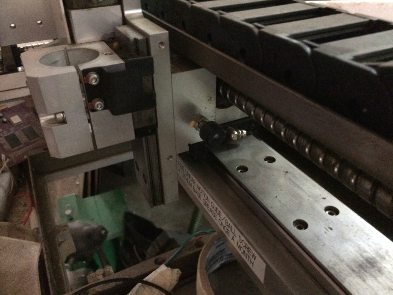

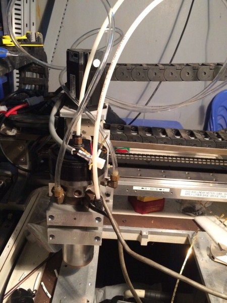

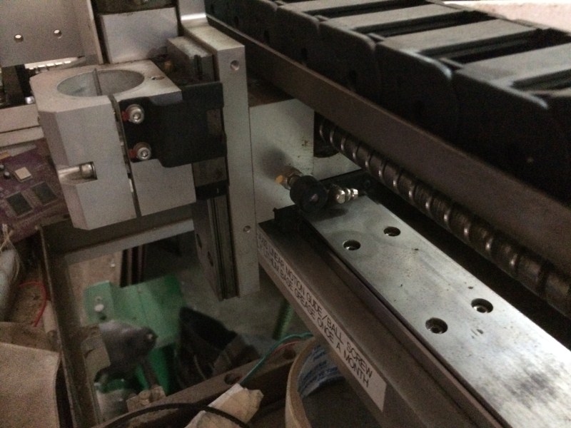

Phá ra làm thành cái trục Z:

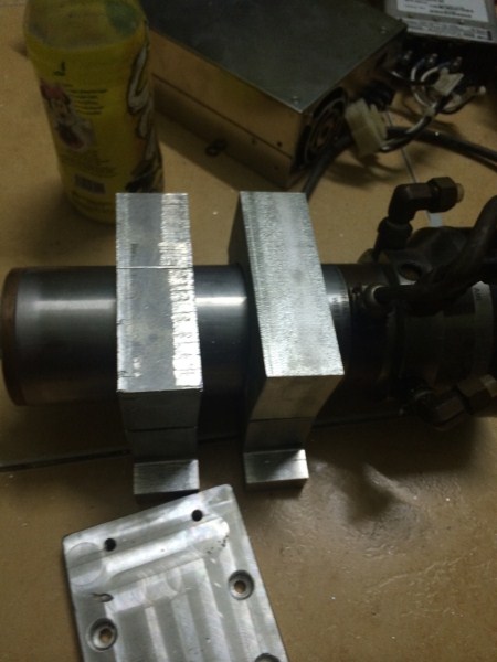

Làm gá cho spindle :

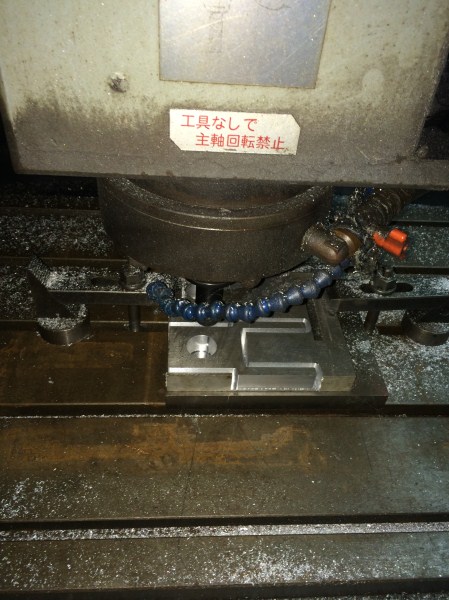

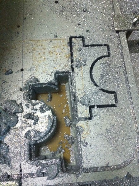

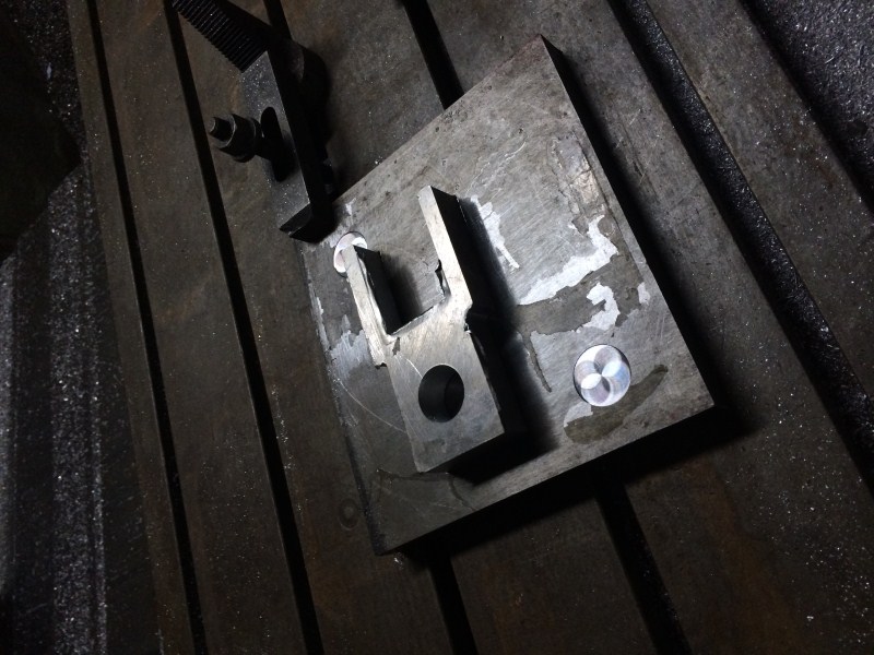

Cái này em tự phay, thử sứac mình xem sao. động cơ 800w loại dài 195mm gì đó. mỗi bước 1 ly tốc độ 500 vòng quuay 24000. suýt đi vì gần 2 tiếng không thèm bơm nước

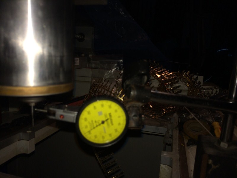

Kiểm tra thử. Con spindle của bác Nam CNC "không ổn " lắm. Vì chạy tới 80.000 vòng phút rồi, mà em lại tưởng nó ... chưa chạy
