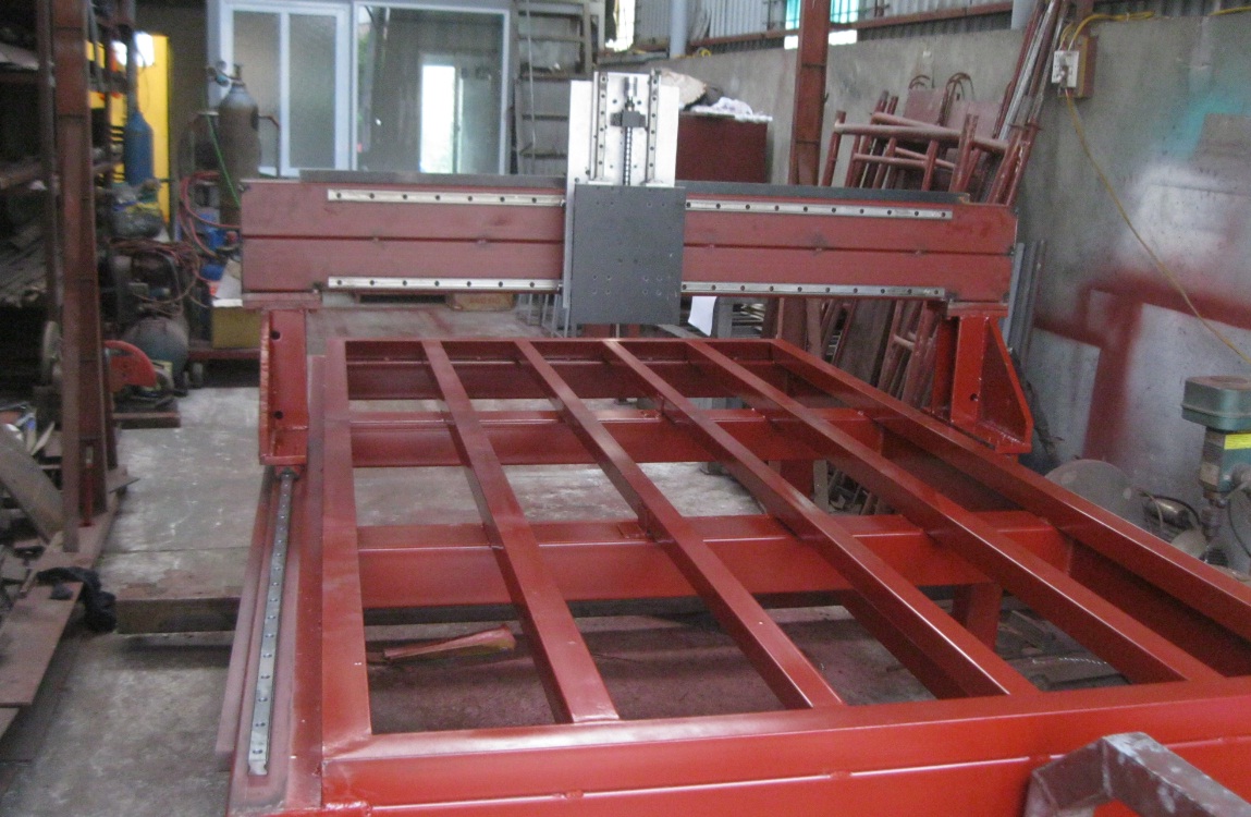

Sau thời gian làm việc em cũng cố gắng cho ra đứa con tinh thần đầu tiên, mời các bác chém mạnh tay để em còn hoàn thiện. Bác nào có hàng họ gửi gắm thì vào đây nhận ạ
Cấu hình nhw sau:
- Khung thép 100x100x4 và 50x50x2(!)
- Trục Y ray 20 TBI, Trục X ray THK 20
- Động cơ bước PK599 và bộ điều khiển UDK5114NW2 cho X và Z, Trục Y đang ko có động cơ, đã có sẵn 2 bộ M839
Trục X, Y qua hộp số 1:5 của harmonic.
- Biến tần ABB có sẵn là 1HP và 3HP thiếu spindle

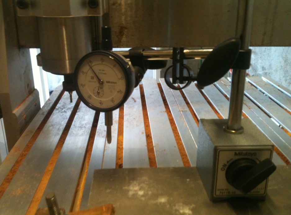

Thiết bị phục vụ chế tạo có máy CNC6040 của China em mua cách đây 3 năm:
