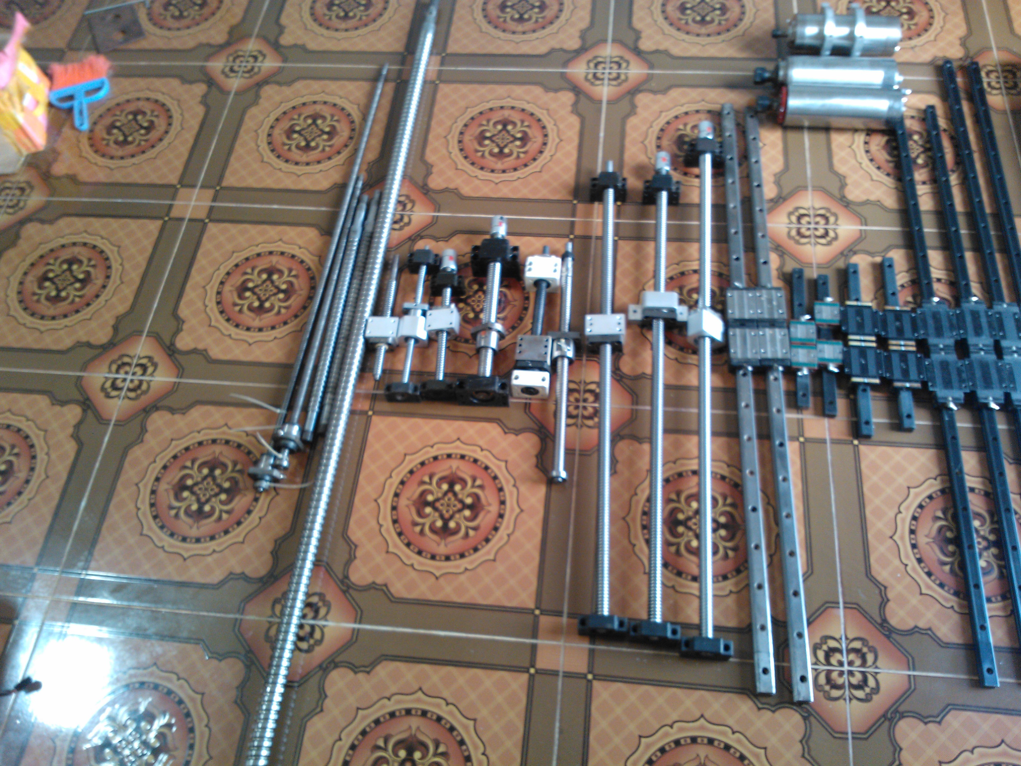

Đã từ lâu ấp ủ dự định làm một con máy CNC để thực hiện một số việc mà mình yêu thích. Khổ nỗi nhà mình lại ở vùng cao, không có đồ đạc cũng như nơi gia công.
Đồ để làm thì tích cóp nhiều nơi, nhiều nguồn. Chính vì không có chỗ nào gia công ở gần nên quyết định làm một con H-Frame bằng nhôm trước, sau đó dùng con này để phay những thứ mình cần cho dự án này.

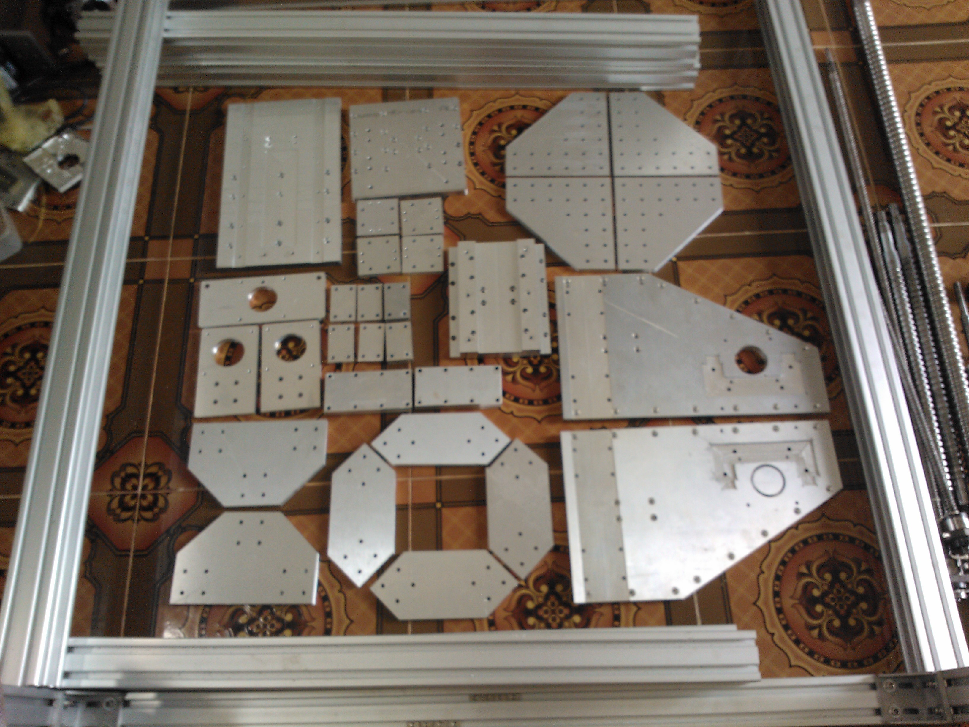

Gia công cho máy H thì mất 2 buổi xuống HN, bao gồm gia công trục Z, mặt bích gắn motor, gối giữa vitme, đế để gắn BK, BF

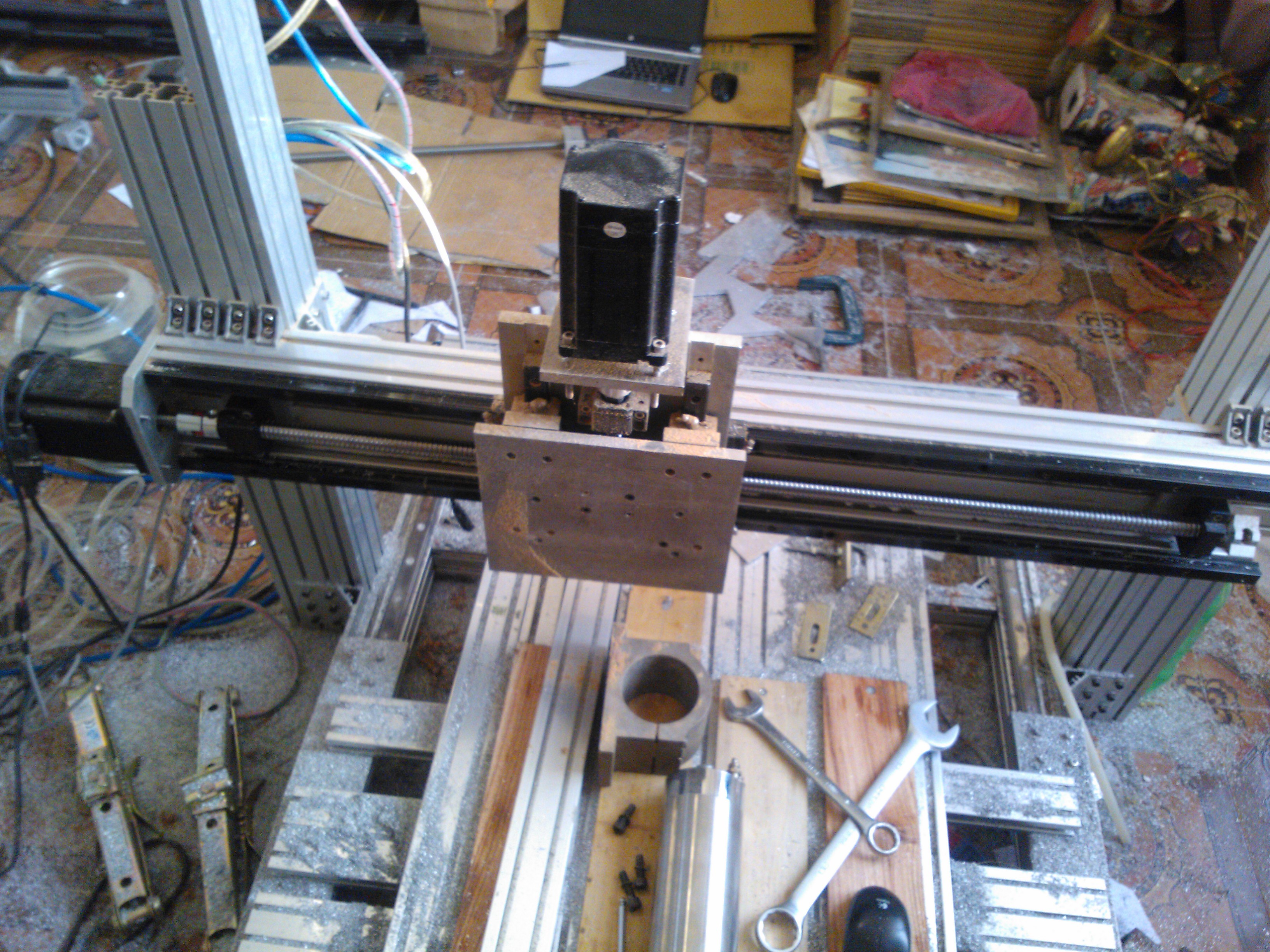

Hình ảnh con máy đã làm nên lịch sử
, chụp một hình sau khi em nó hoàn thành nhiệm vụ và chuẩn bị được tháo ra và thay bằng em router
Hình ảnh các sản phẩm gia công cho dự án
Nói chung là sản phầm gia công đúng với thiết kế, chỉ có mấy cái ke do lúc cuối hết phôi, nên biên dạng không có đủ
, nhưng mà không ảnh hưởng gì tới kết cấu cả.Tổng phôi 6061 cho dự án này là 1 tấm 500x800x15, 1 tấm 500x800x10, gia công xong vẫn còn dư một ít nhôm 15, còn nhôm 10 thì hết sạch

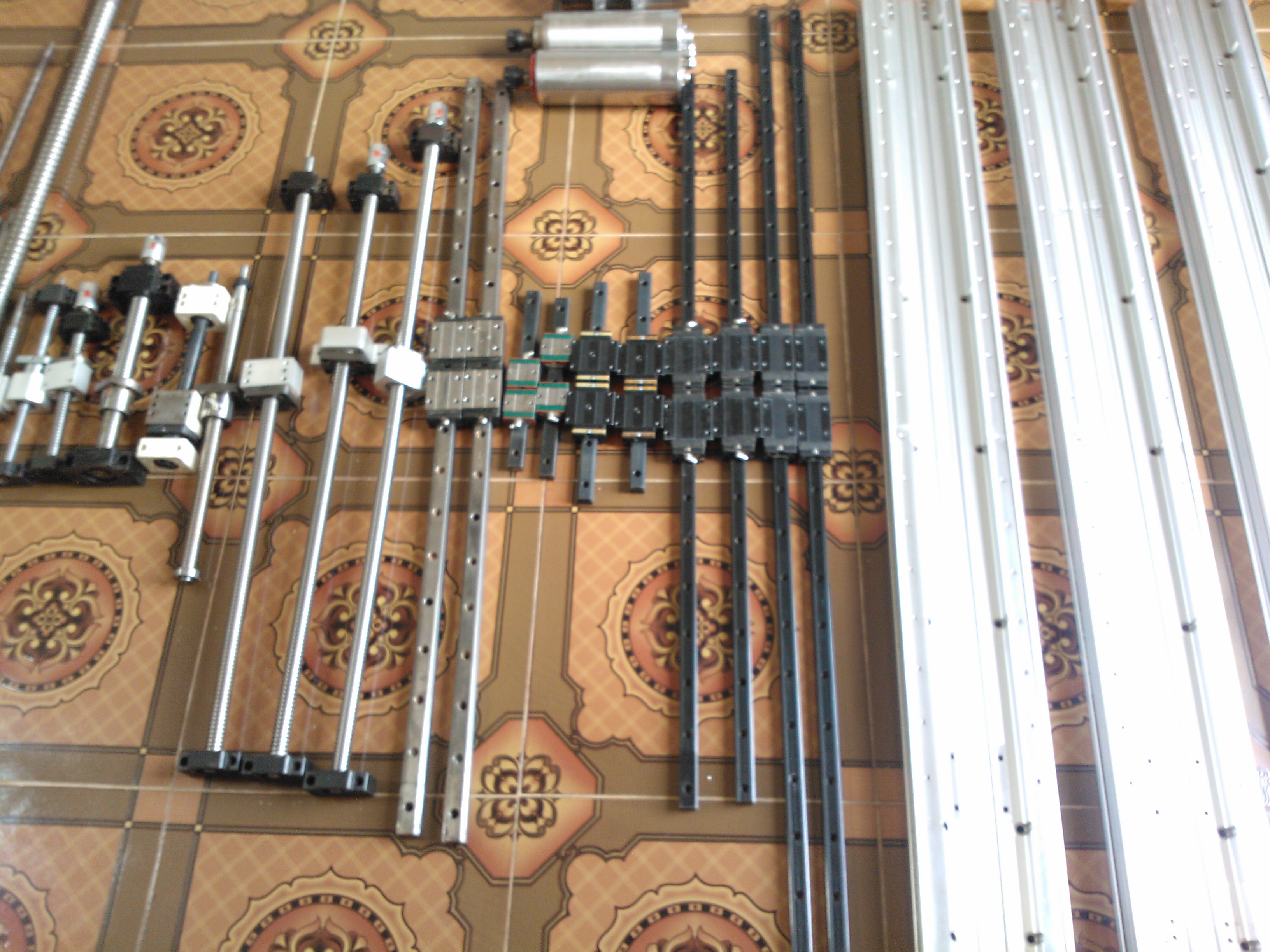

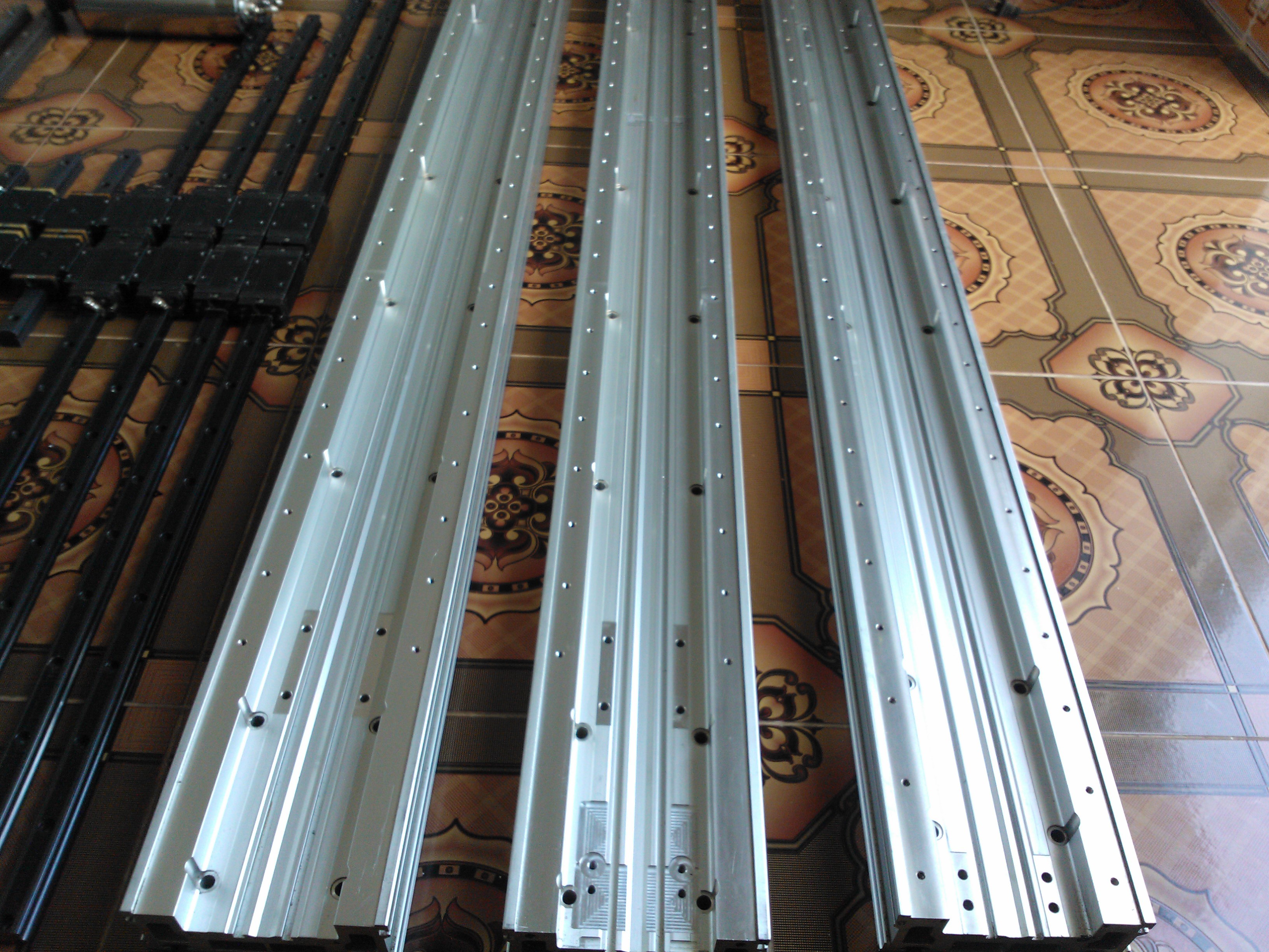

Đồ đạc về phần cơ tích cóp đã lâu

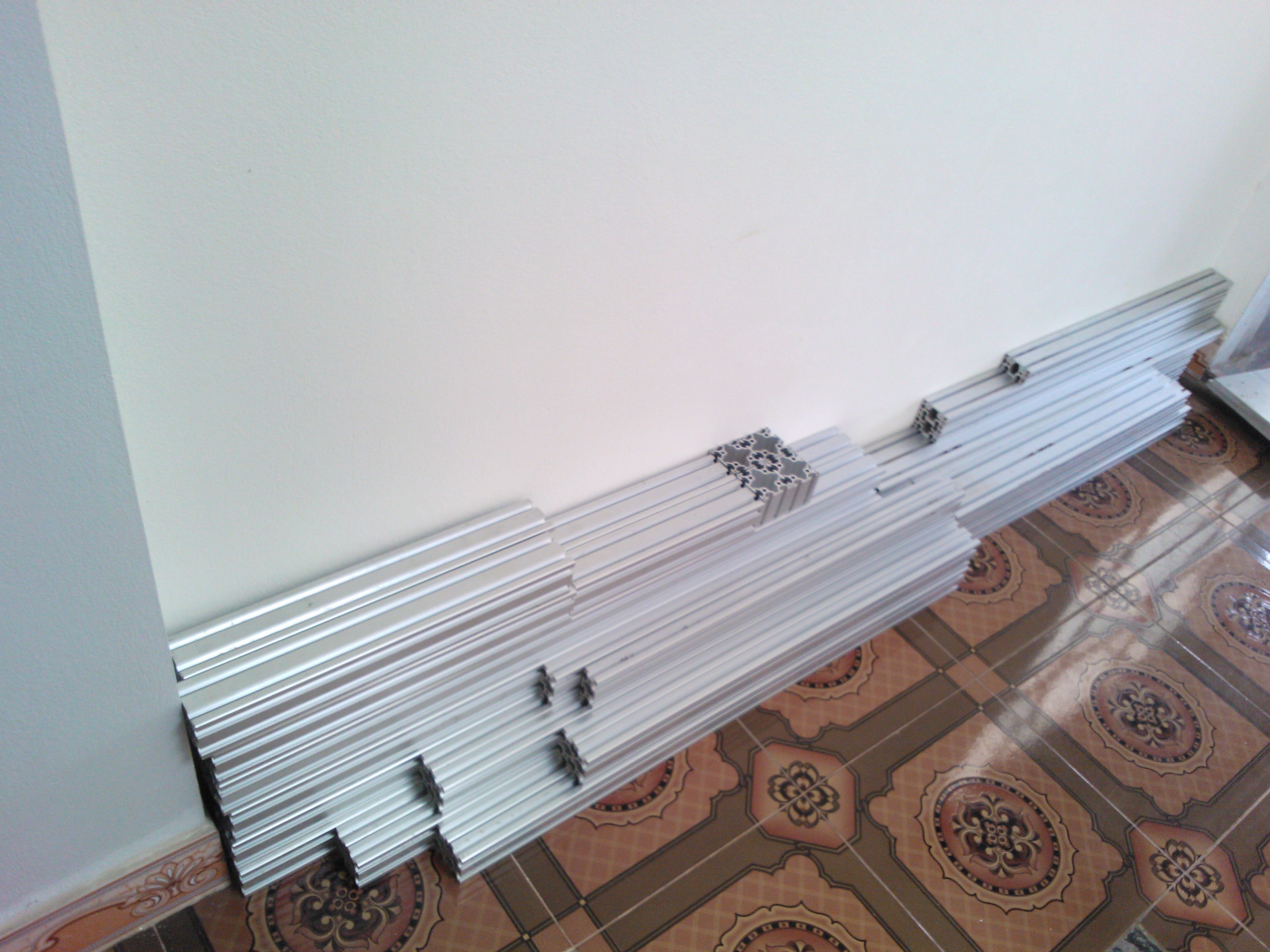

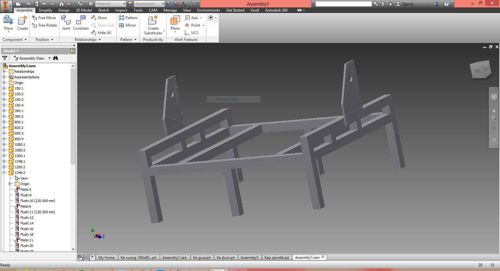

Phần khung sử dụng nhôm 60x60x2, tối nay mới làm sơ bộ, muộn rồi nên chưa chụp ảnh, mai sẽ update tiếp.
Bản vẽ thì mình chỉ lắp sơ bộ cái khung để mua nhôm cho đúng kích thước thôi. Do cái vai trục X cũng hơi phức tạp, chỉ tạo file gia công lại để dễ gắn 2 vai, BK, BF vào nên lười vẽ.
Tẩ cả các chi tiết khác đều vẽ và tạo file gia công bằng phần mềm Autodesk Inventor Professional 2015
