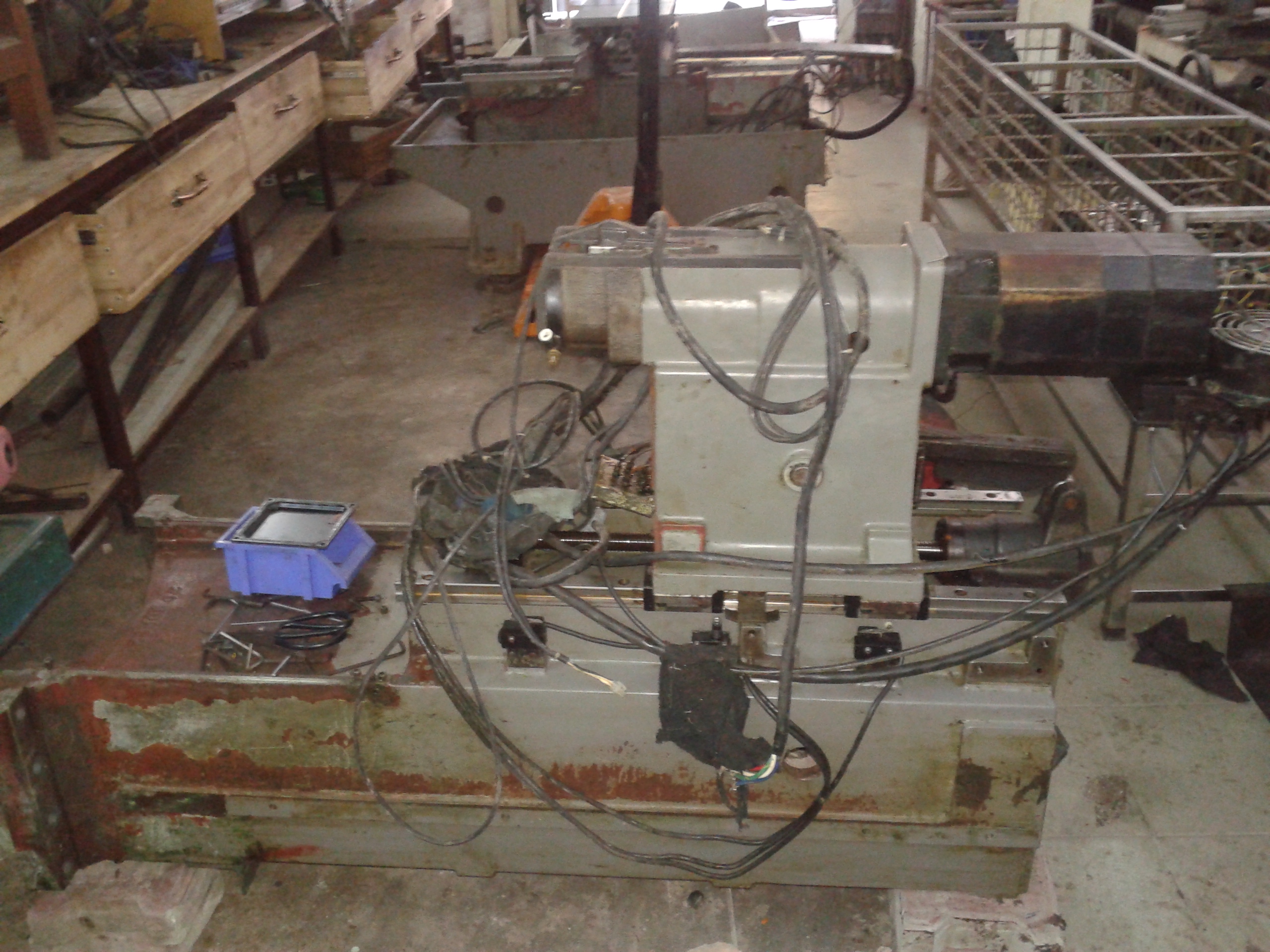

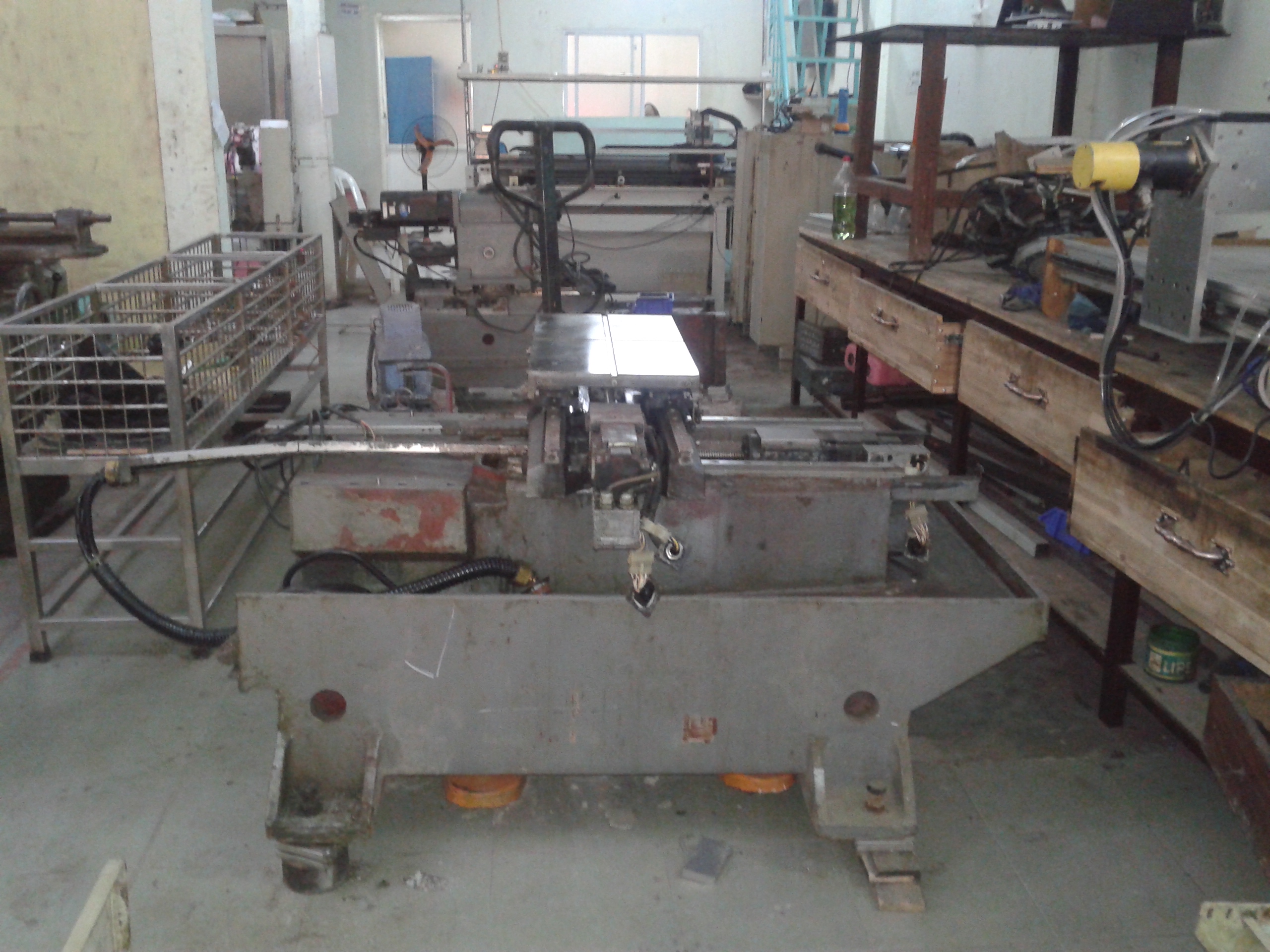

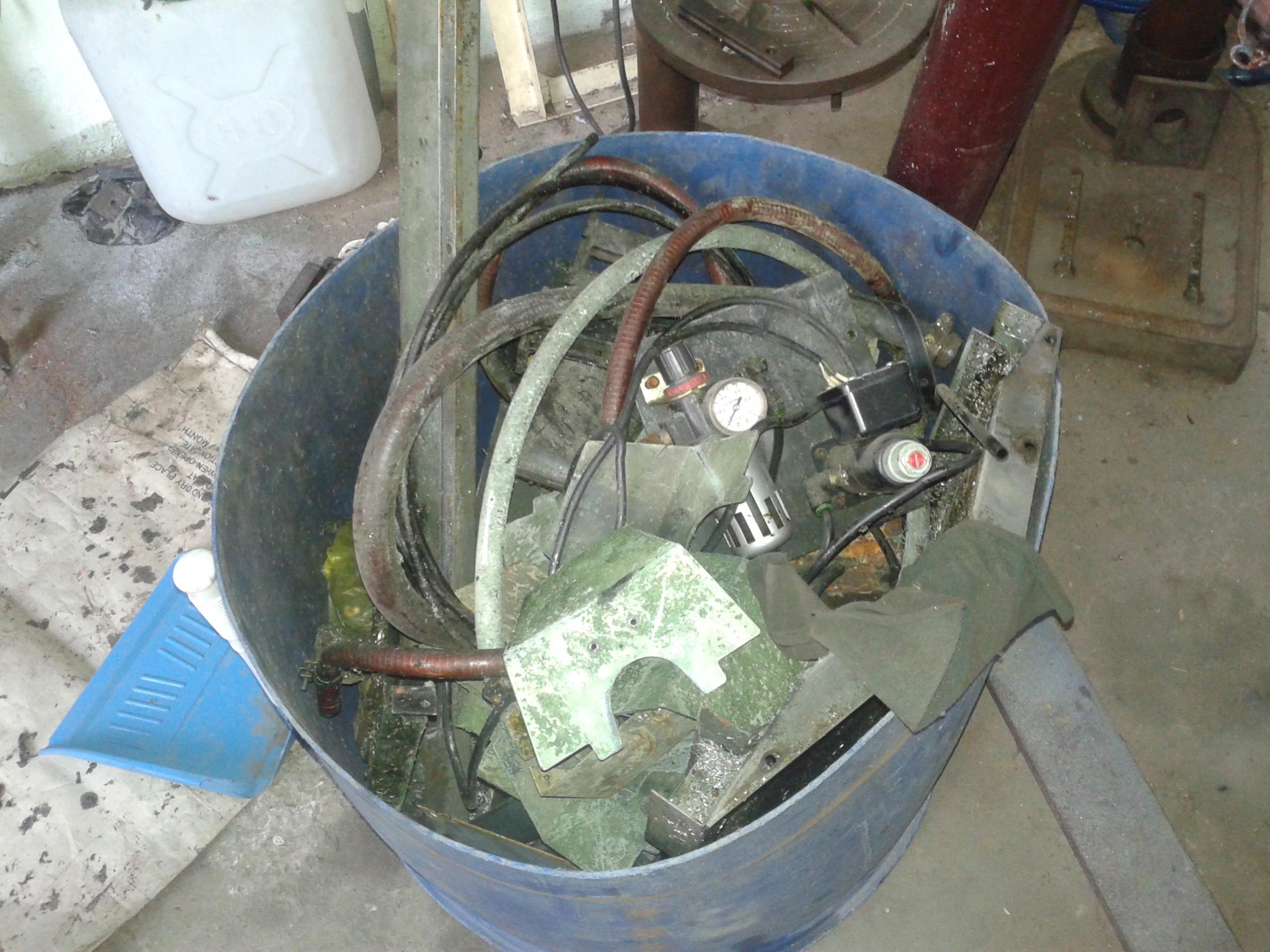

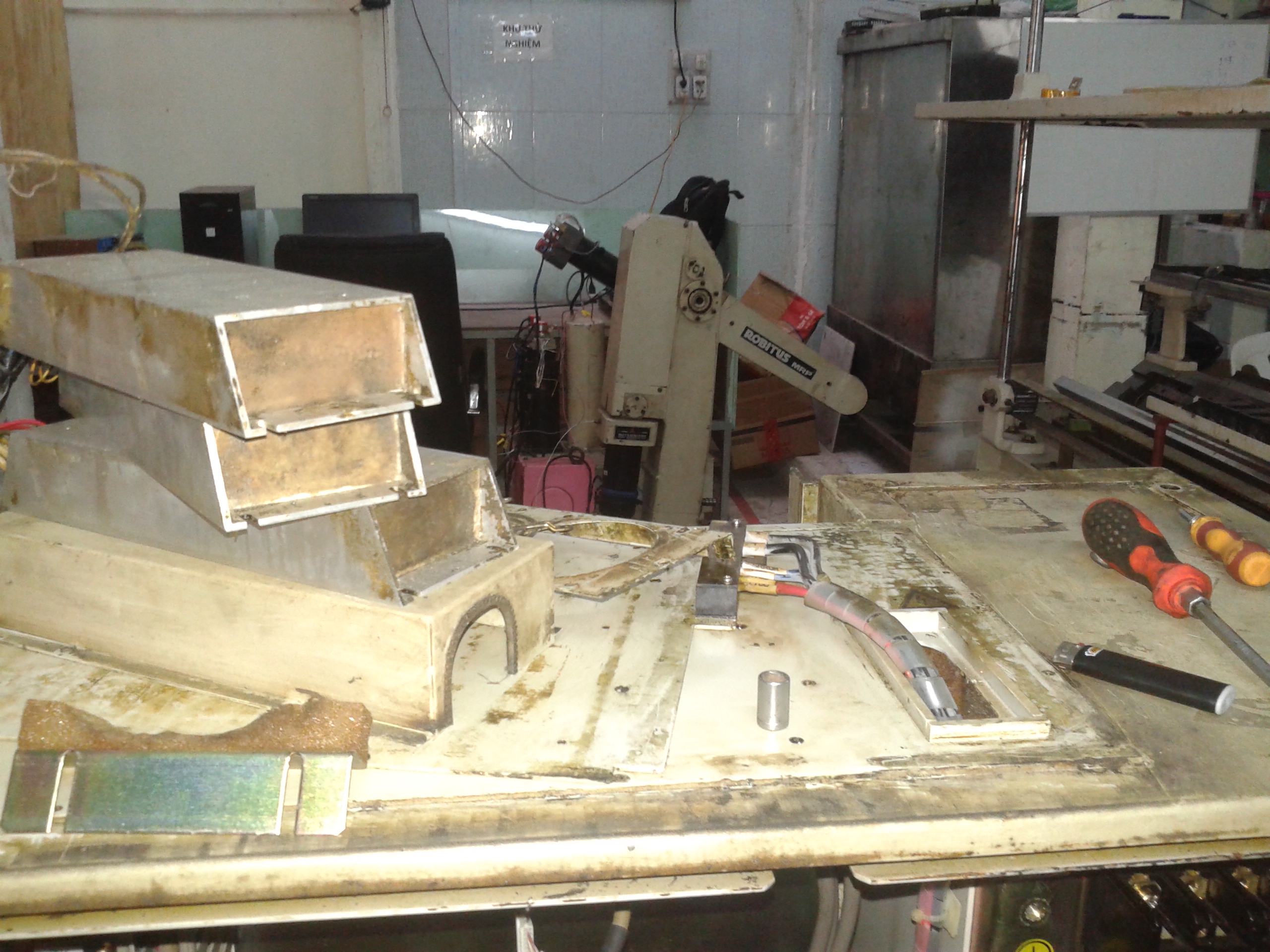

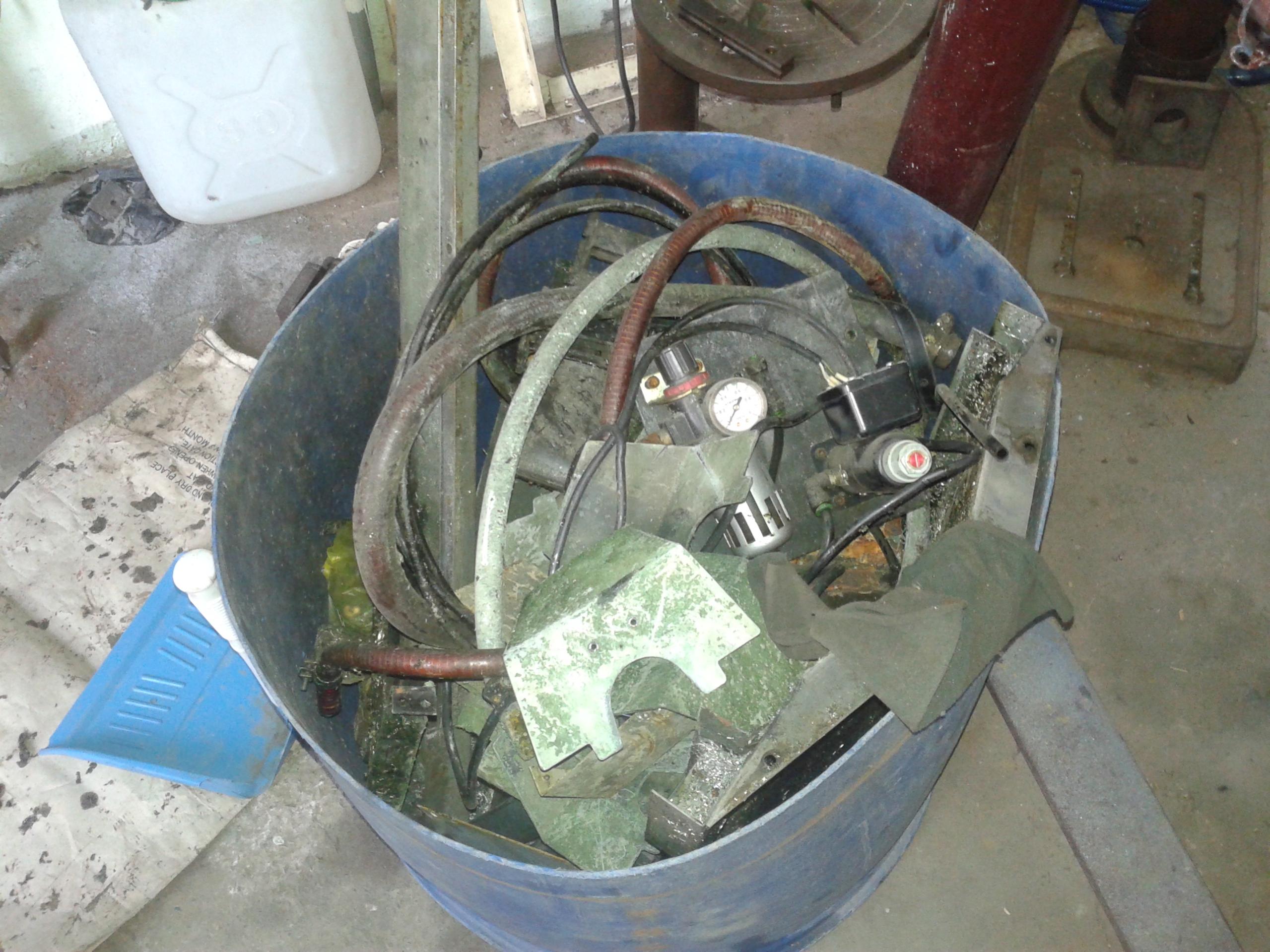

    Vì đang có nhu cầu phay sắt thép nhẹ nhẹ , nên tạu 1 cái xác máy về phục chế lại . Anh em xem có góp ý gì giúp mình .
    Máy của hãng Brother , mã hiệu TC227 , hàng của nhật ko phải của mỹ . đời 9x .
    Thông số :
    Trục chính P: 3k7 , speed : 10k vòng ( cái này chắc nó độ lại rồi , còn nguyên bản chỉ có 6k thôi ) .
    Motor Z- AC Servo : 750w .
    Motor Y- AC Servo : 400w .
    Motor X- AC Servo : 400w .
    Phần điện còn nguyên trạng . Đem về mình bỏ Main chính , thay bằng máy tính chạy Mach3 cho khỏe . Design 3 em Driver AC Servo analog nữa là xong .

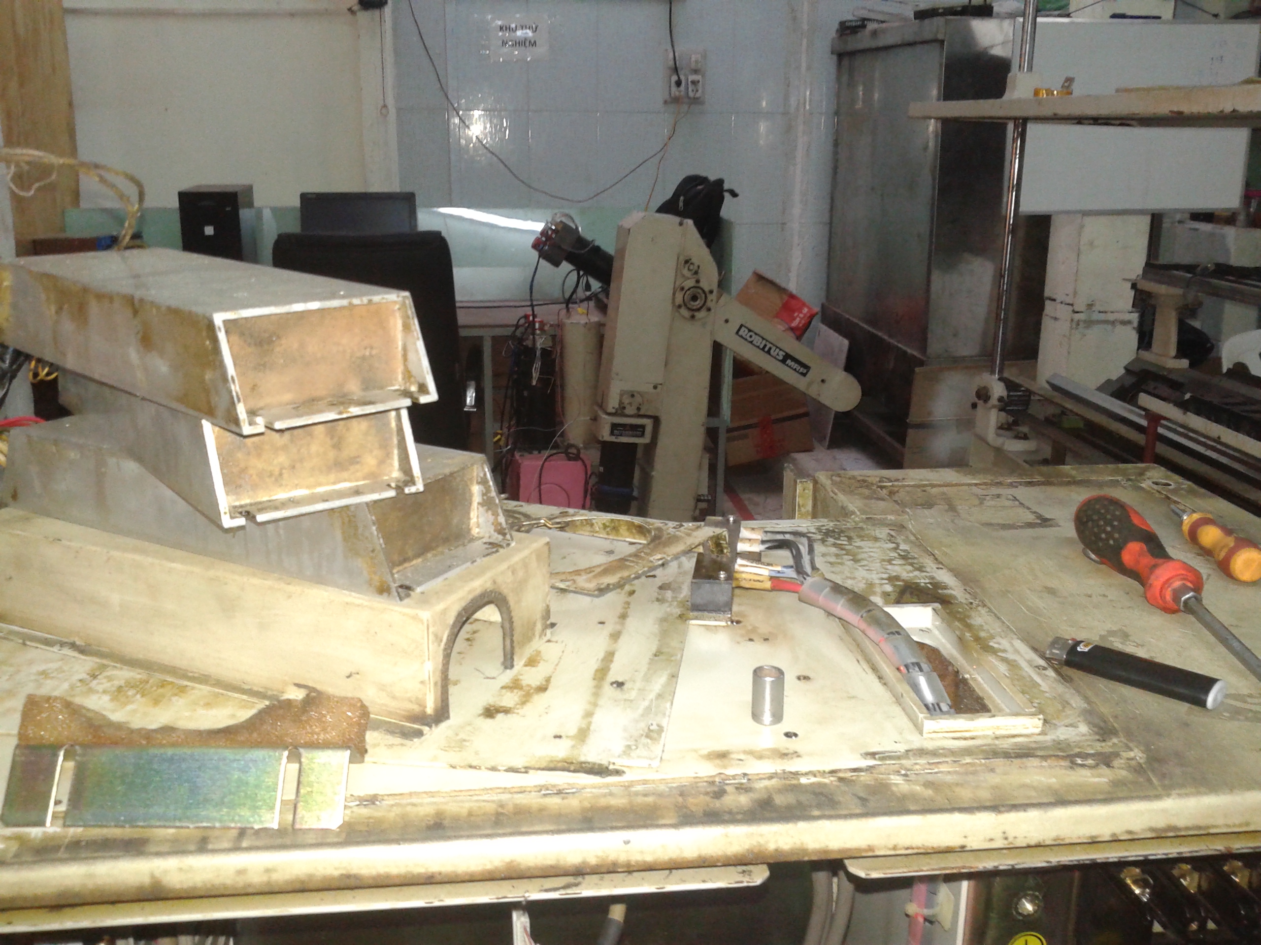

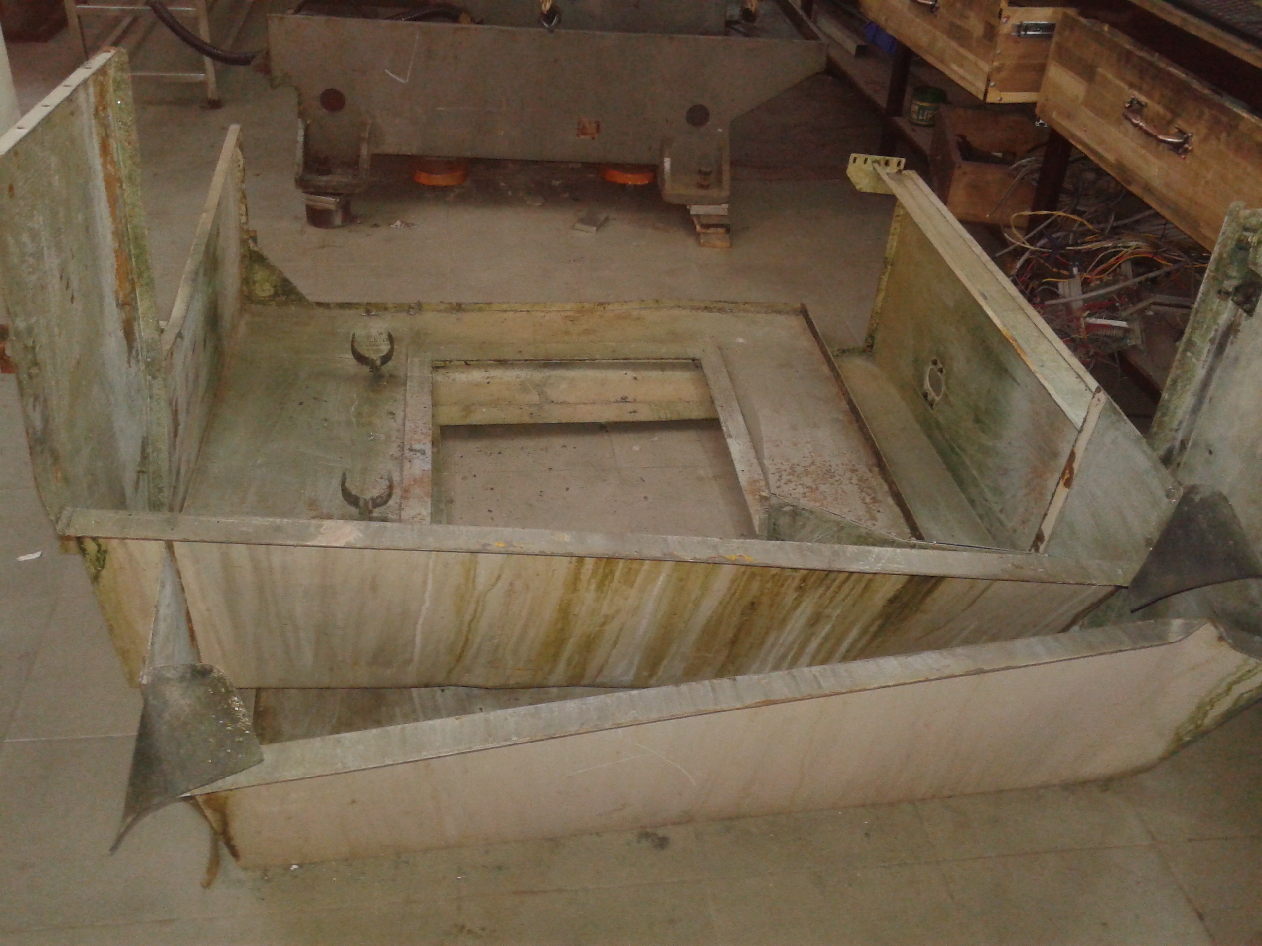

    Phần cơ thì hơi mệt , cái xác để ngoài nắng mưa sét xẹt , móp mép lung tung , mình phải xả nó ra cẩu về .
    Lần sau sẽ up tiếp .

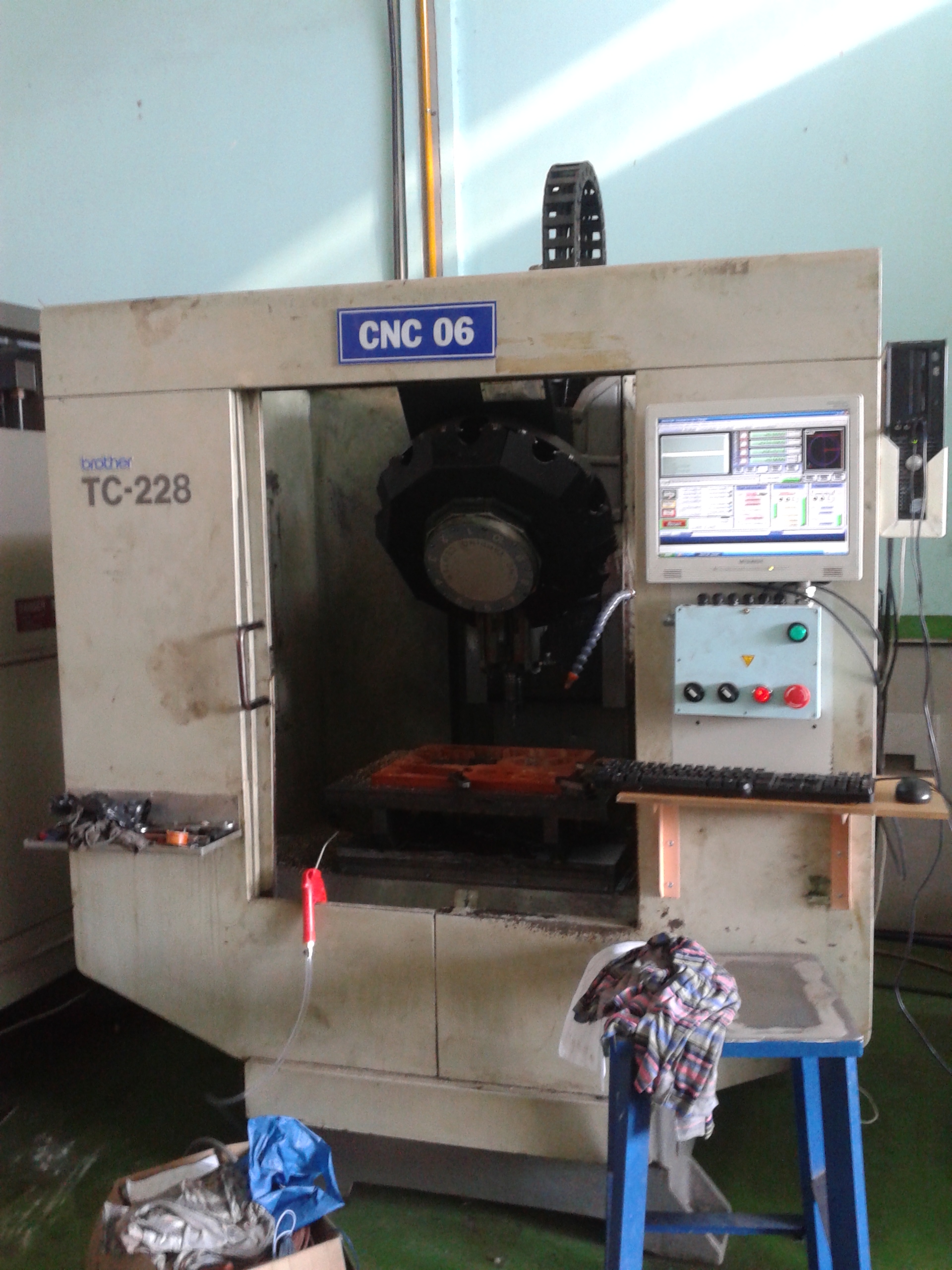

    Còn đây là cái mẫu máy TC228, TC229 gần giống con của mình .
