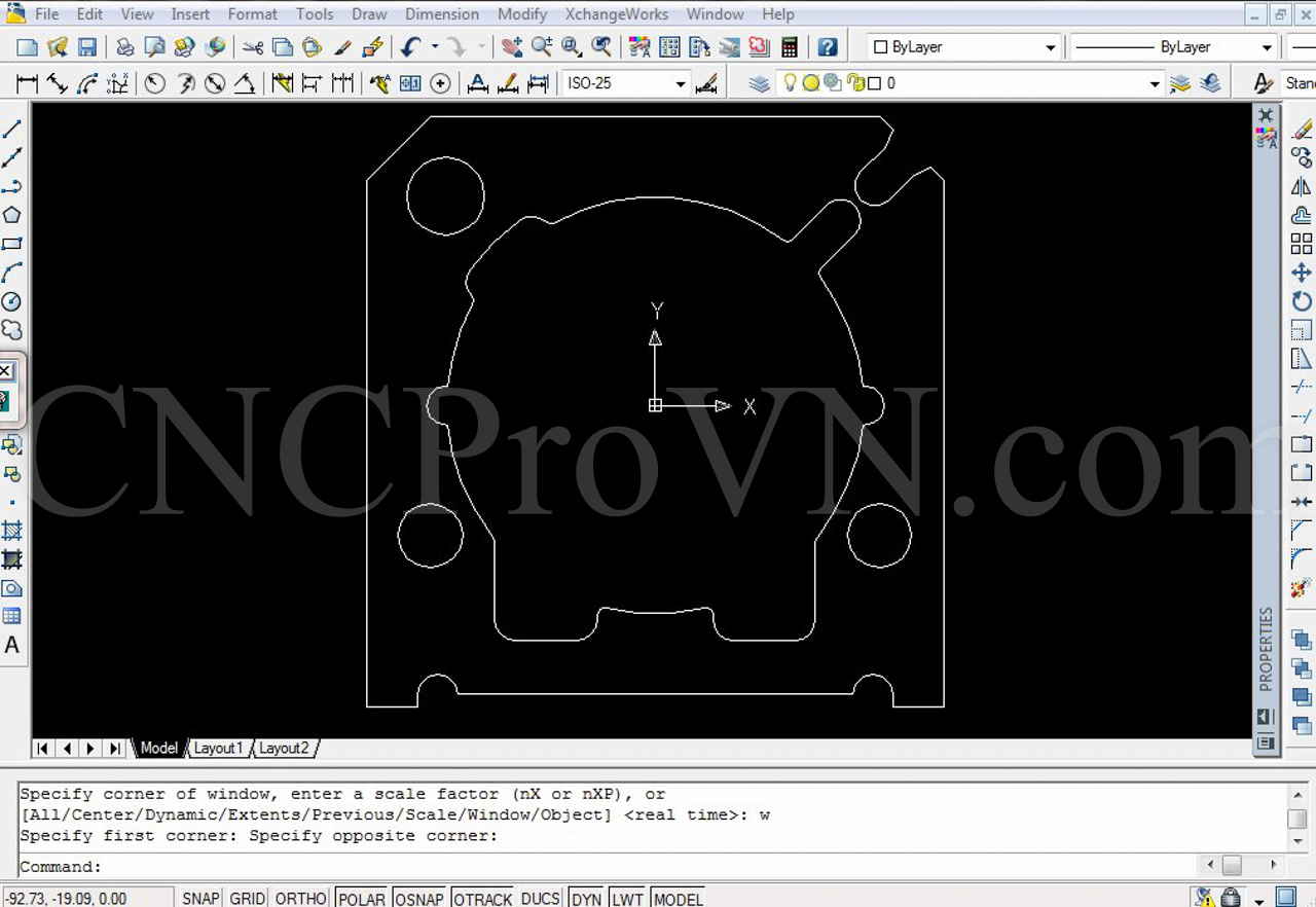

- 2D với AutoCAD (xem & kiểm tra)

Bắt đầu là việc kiểm tra cái hình 2D trước.

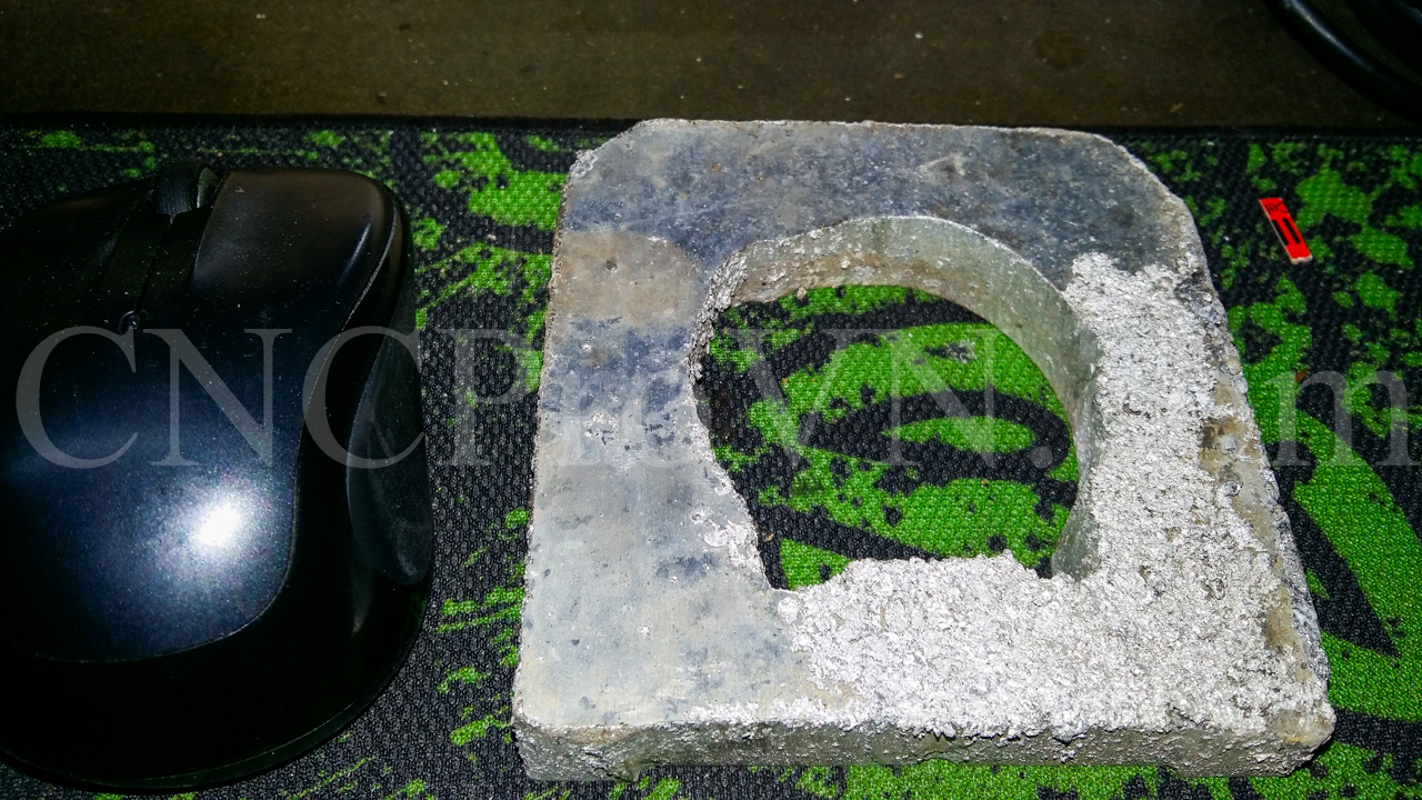

Lục tìm miếng nhôm... loanh quanh một hồi cũng lụm được miếng nhôm thấy gớm..
http://forum.cncprovn.com/threads/78...ll=1#post79744

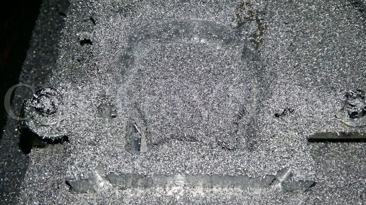

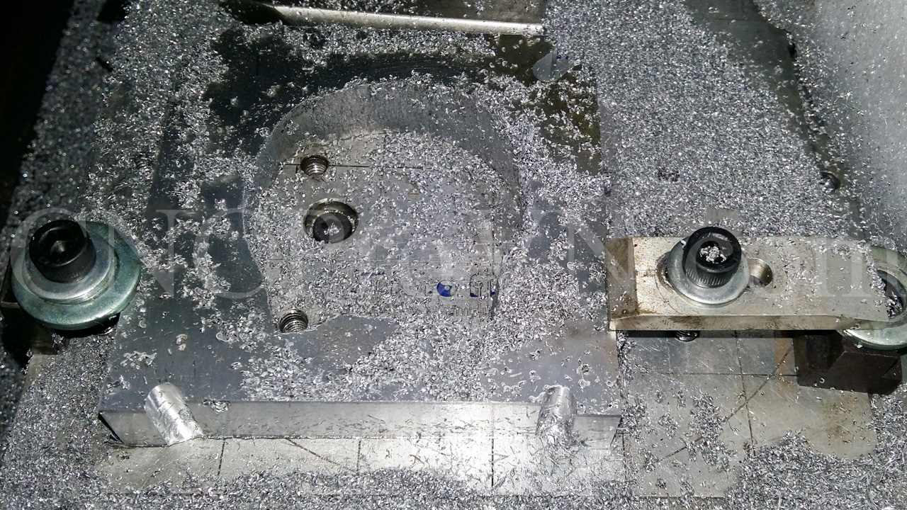

Gá phôi, chạy phát nó thành thế này

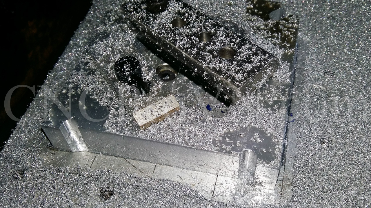

Đổi kẹp ra bên ngoài
Quất luôn ra một đống ba via.. hết thấy đường luôn
