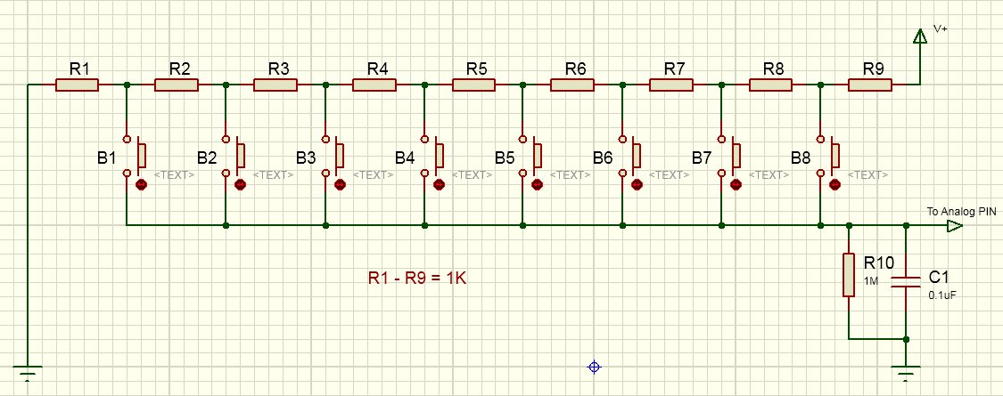

Dùng nhiều nút bấm (button) chỉ với 01 kênh ADC (analog input).
Giải pháp này khá đơn giản là sử dụng các điện trở, nối tiếp với nhau để tạo thành cầu phân áp nhiều mức. Kết nối các nút bấm vào đó và dùng ADC để đọc mức điện áp khi được bấm. Thường thì có 2 cách sau.
Cách 1.
Xem sơ đồ
Với cách này ta có mức điện áp ở output là:
Ux= X*V+/(n+1) trong đó X là nút bấm thứ X nên (1 ≤ X ≤ n) và n là số nút bấm.

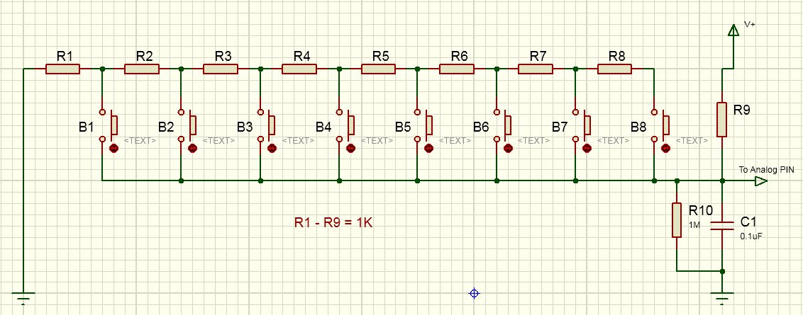

Cách 2.
Xem sơ đồ
Ux= V+[1 - 1/(1+X)] trong đó X là nút bấm thứ X nên (1 ≤ X ≤ n) và n là số nút bấm.
Tụ C1 & trở R10 = 1M có nhiệm vụ tăng tính ổn định cho hệ thống. Với cách 2 có thể bỏ luôn trở R10 mà không gây ảnh hưởng gì đến mạch.
Từ ouptut có thể kết nối trực tiếp vào ADC input hoặc có thể nối tiếp thêm trở (VD 100ohm).
V+ có thể là 5V, 3.3V.... tùy thuộc vào áp ref của ADC.
