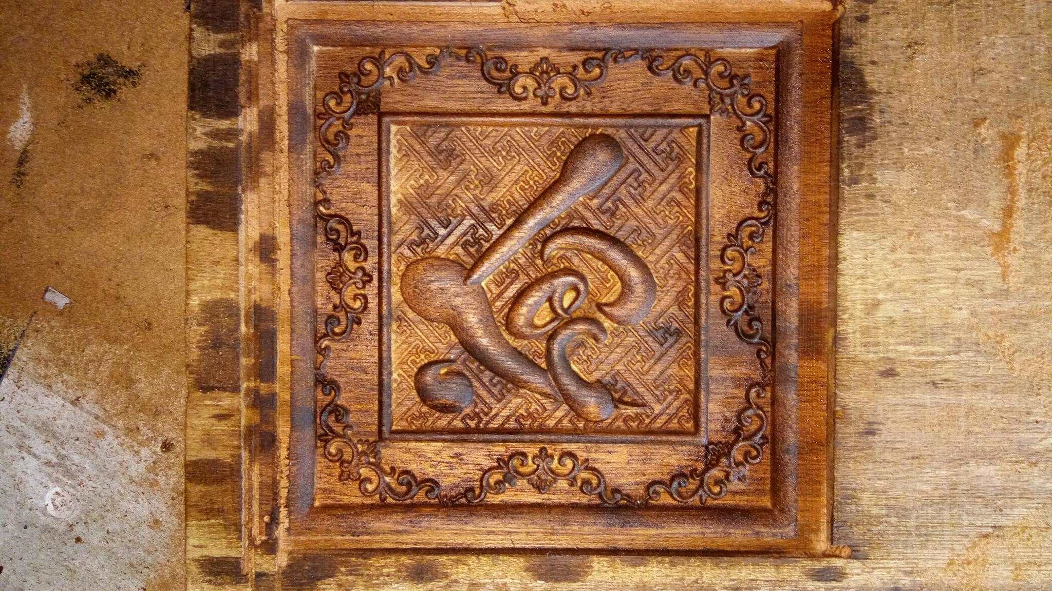

    Khoe trước cái ảnh

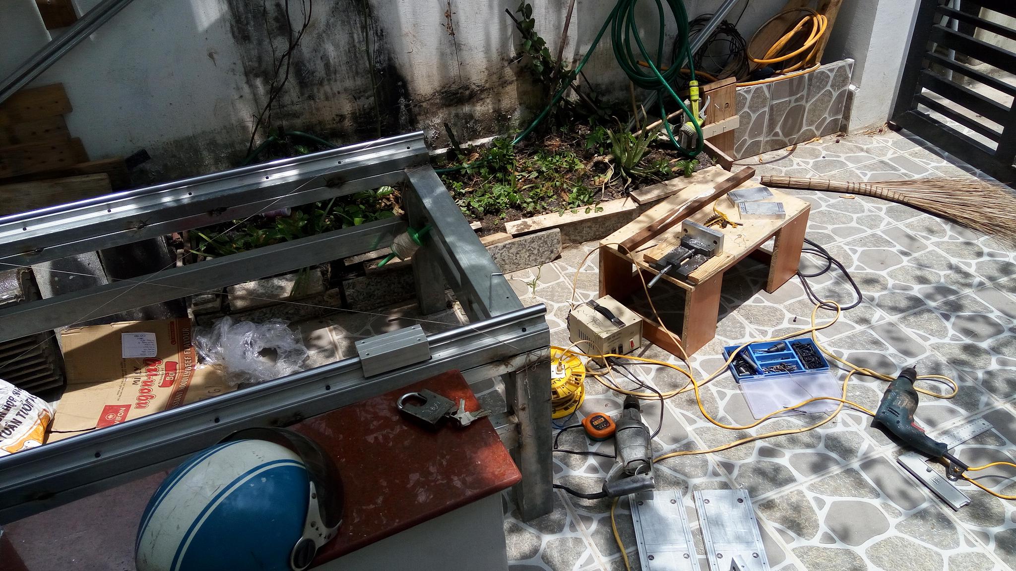

    - Em dân xây dựng, không chuyên mấy món này, làm vì niềm đam mê quá lớn

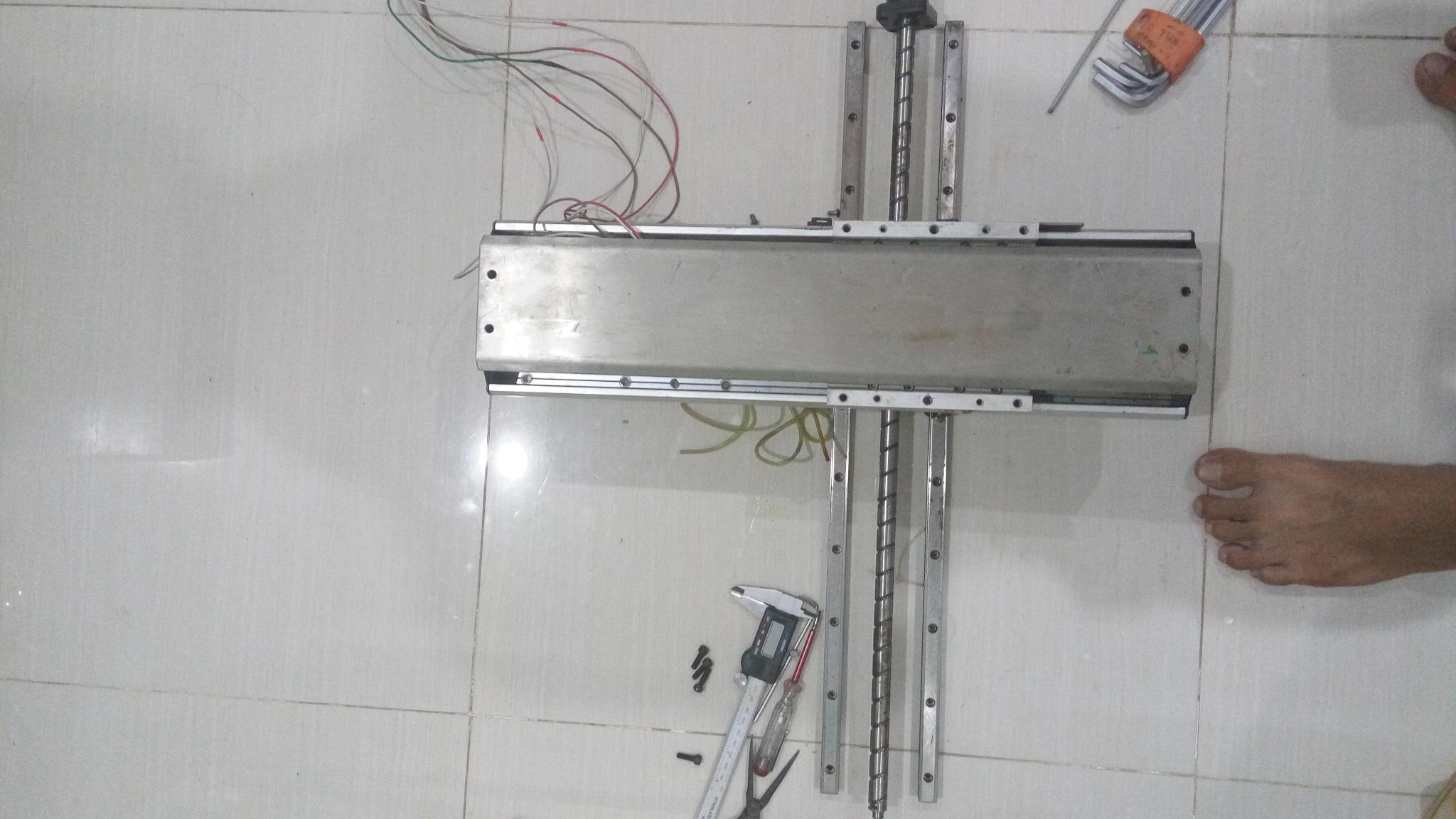

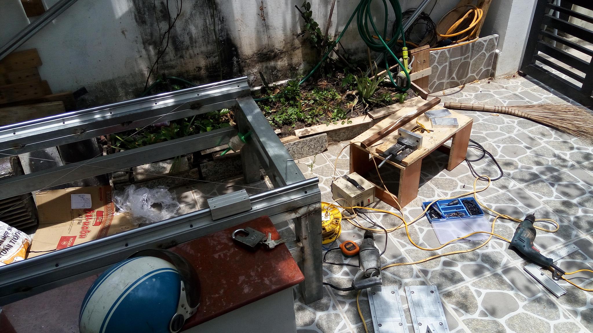

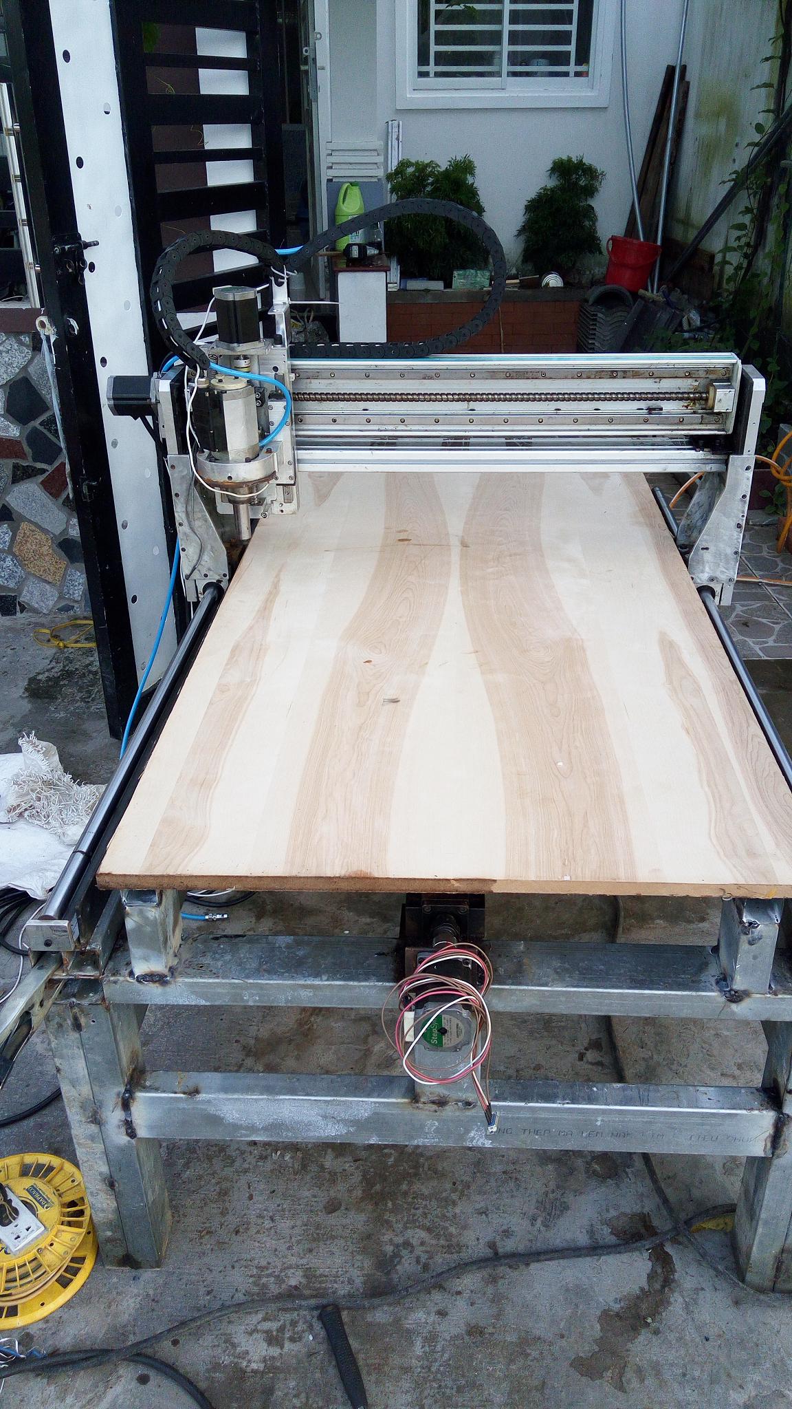

    - Em đã làm xong được một con cứ gọi là cnc cùi gì gì ấy, HT 750*1250 với vũ khí ban đầu là 1 khoan tay, 1 máy cắt cầm tay, 1 chú khoan pin, 1 em taro, về nữa đoạn đường sau cực quá nên tậu thêm 1 em khoan bàn nhật bãi. Có tí hình gọi là ... show hàng cùi mía lao

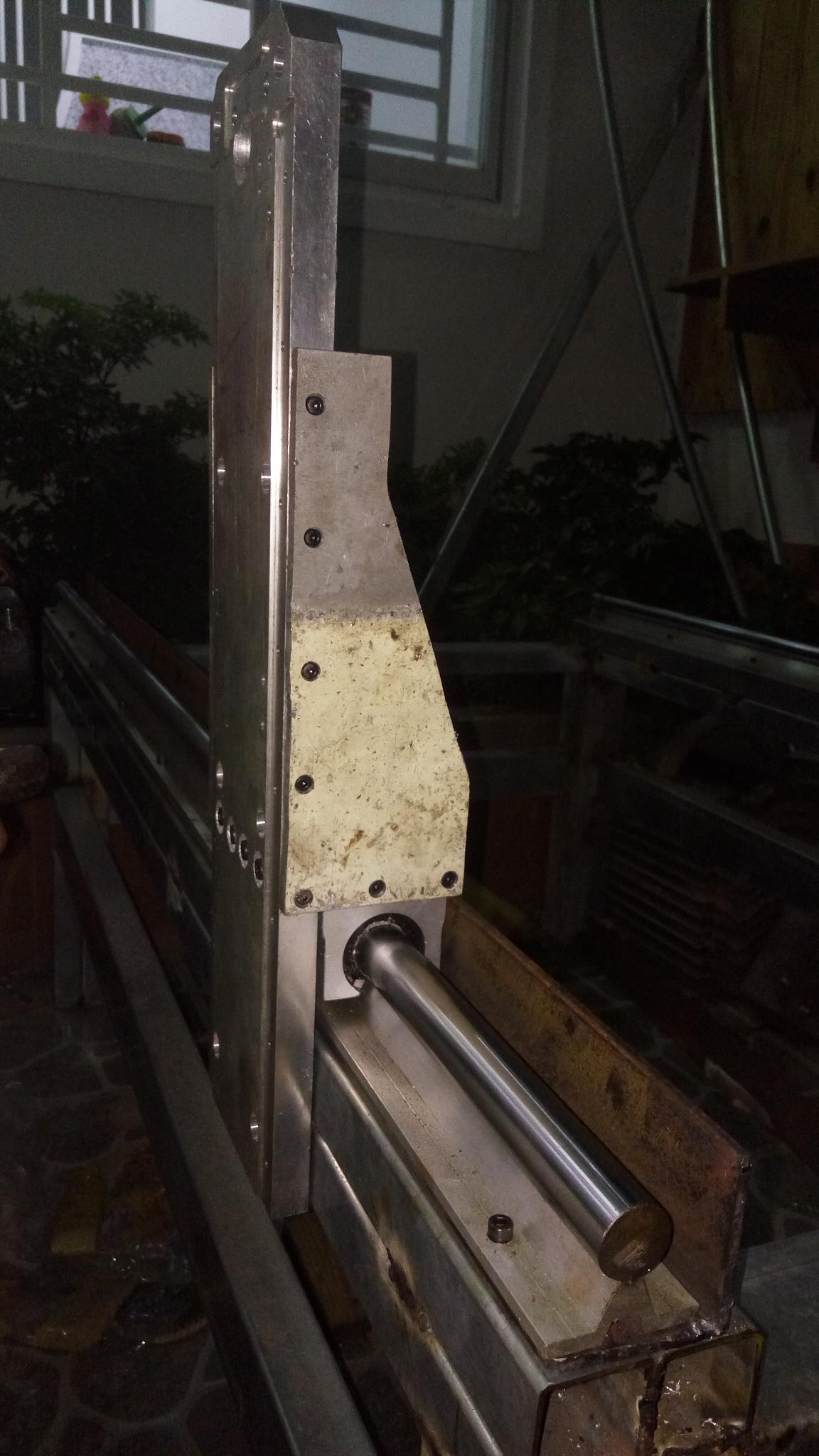

    Công đoạn thủ công toàn tập:

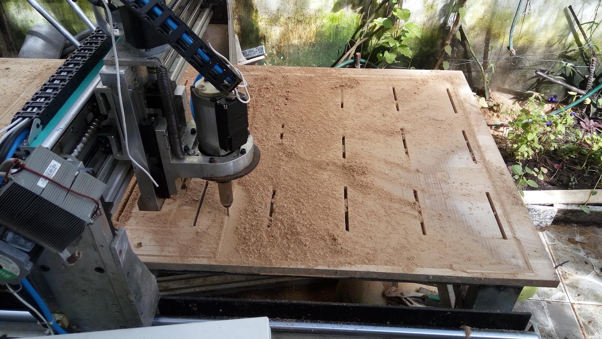

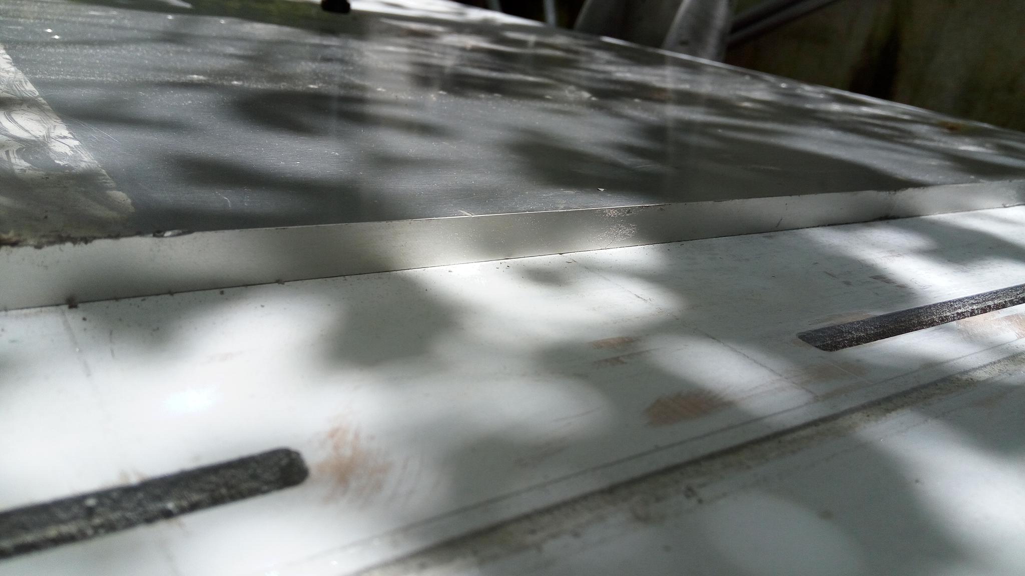

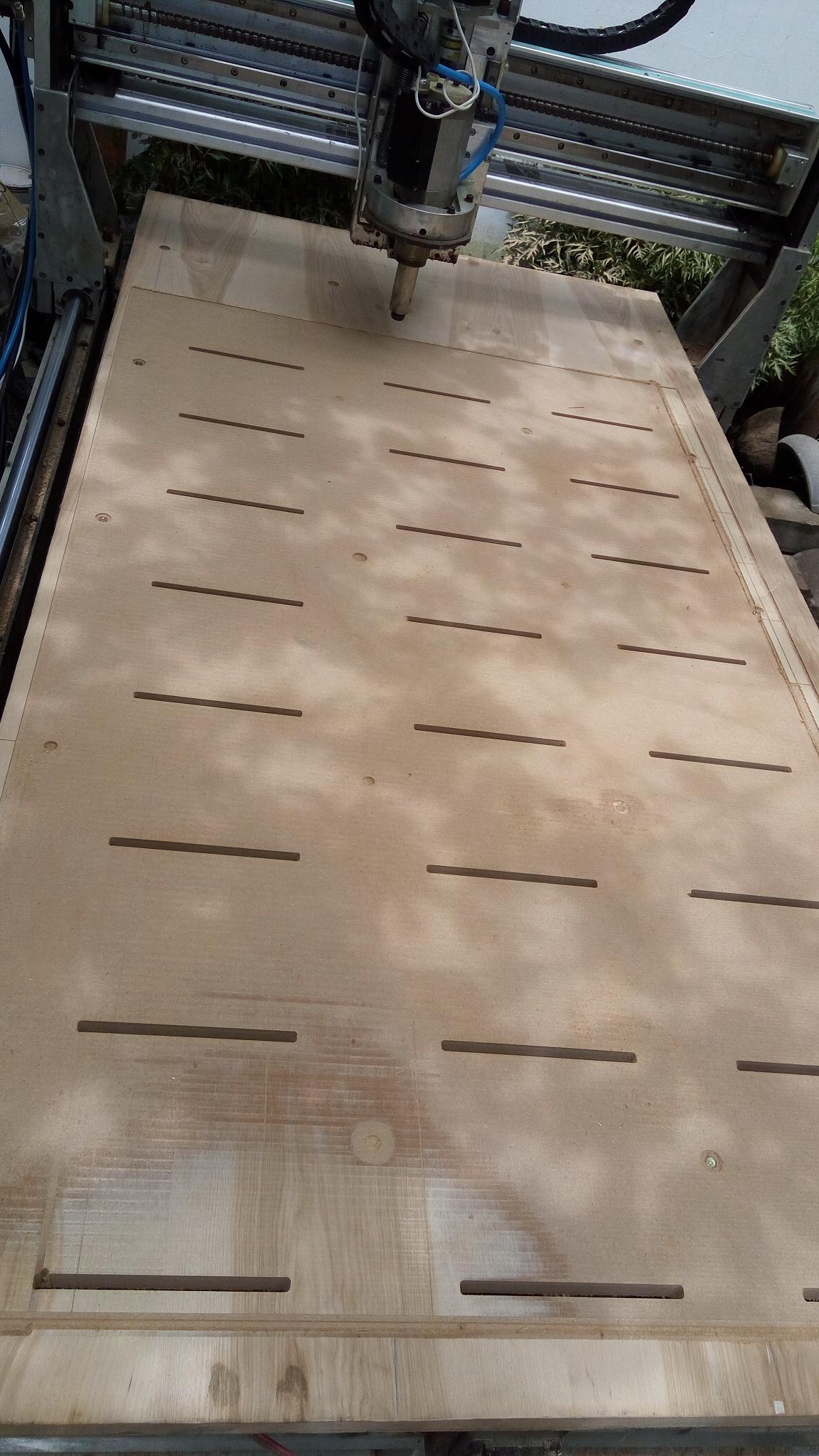

    Công đoạn hoàn thiện với độc chiêu mặt bàn Gỗ - Epoxy
    (Quy trình: Phả mặt chuẩn, đánh nhám cho hết chổ sùi vân gỗ, lăn sơn epoxy tàu biển nước 1 cho rút vô gỗ, chờ khô, xả nhám mịn, lăn nước 2 - xong, phẳng xài tạm ok, gỗ hút epoxy cứng ngắt, ko trương nở khi gặp nước nhé)

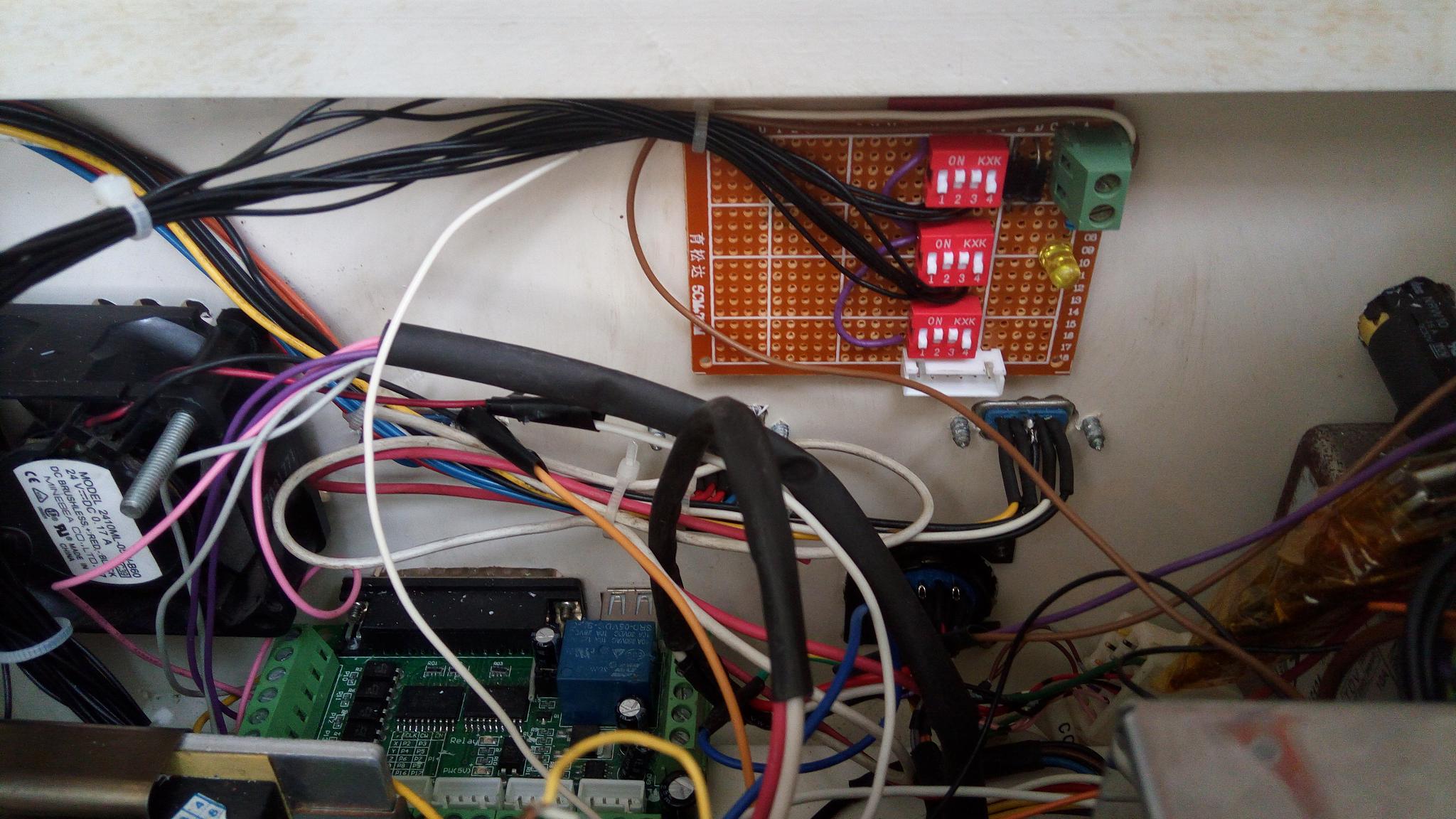

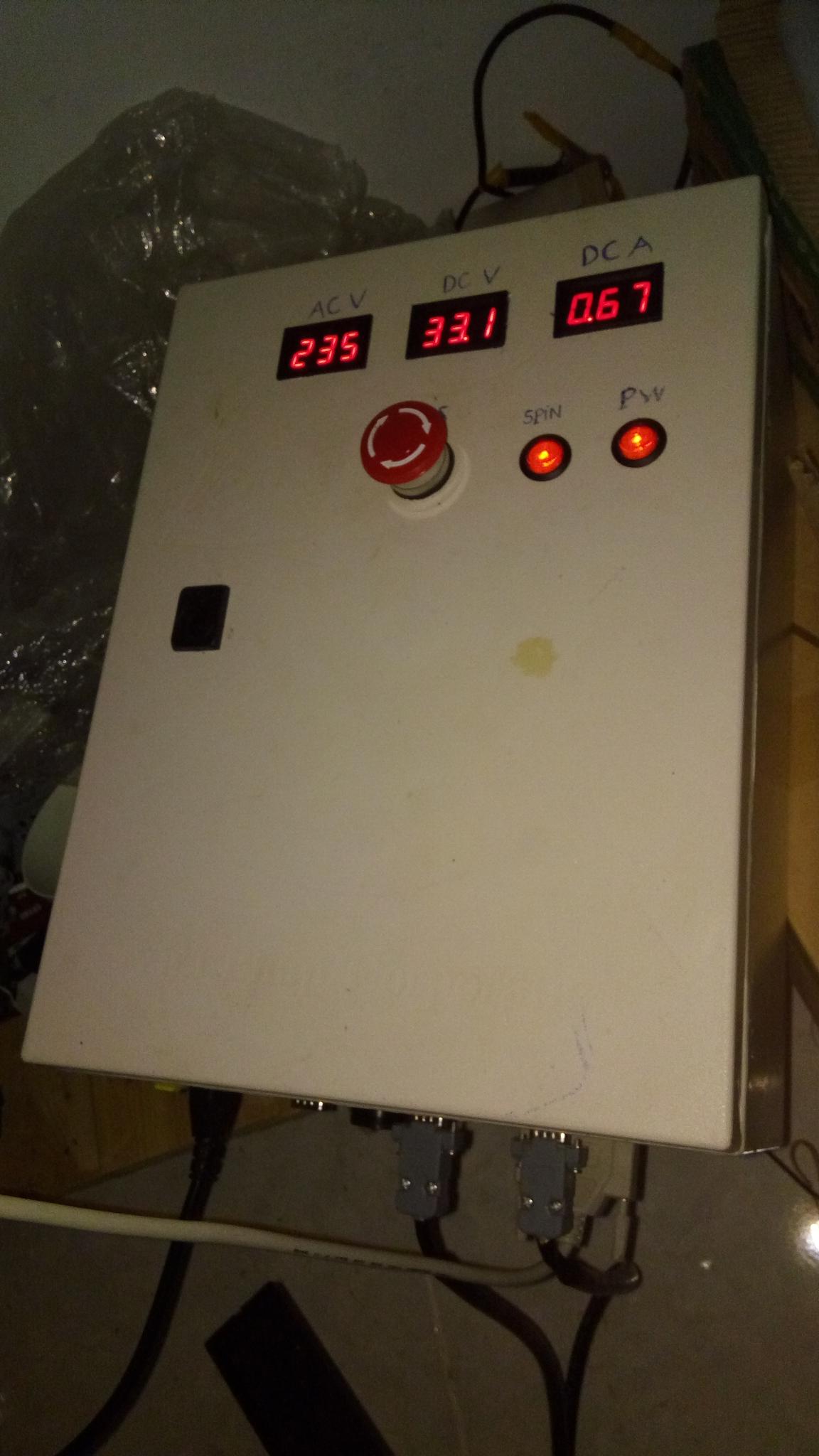

    Lên cái tủ điện cùi mía đường and run:
    - Thành quả sau 5 tháng (toàn làm buổi tối từ 9h-11h, chủ nhật được vài hôm)

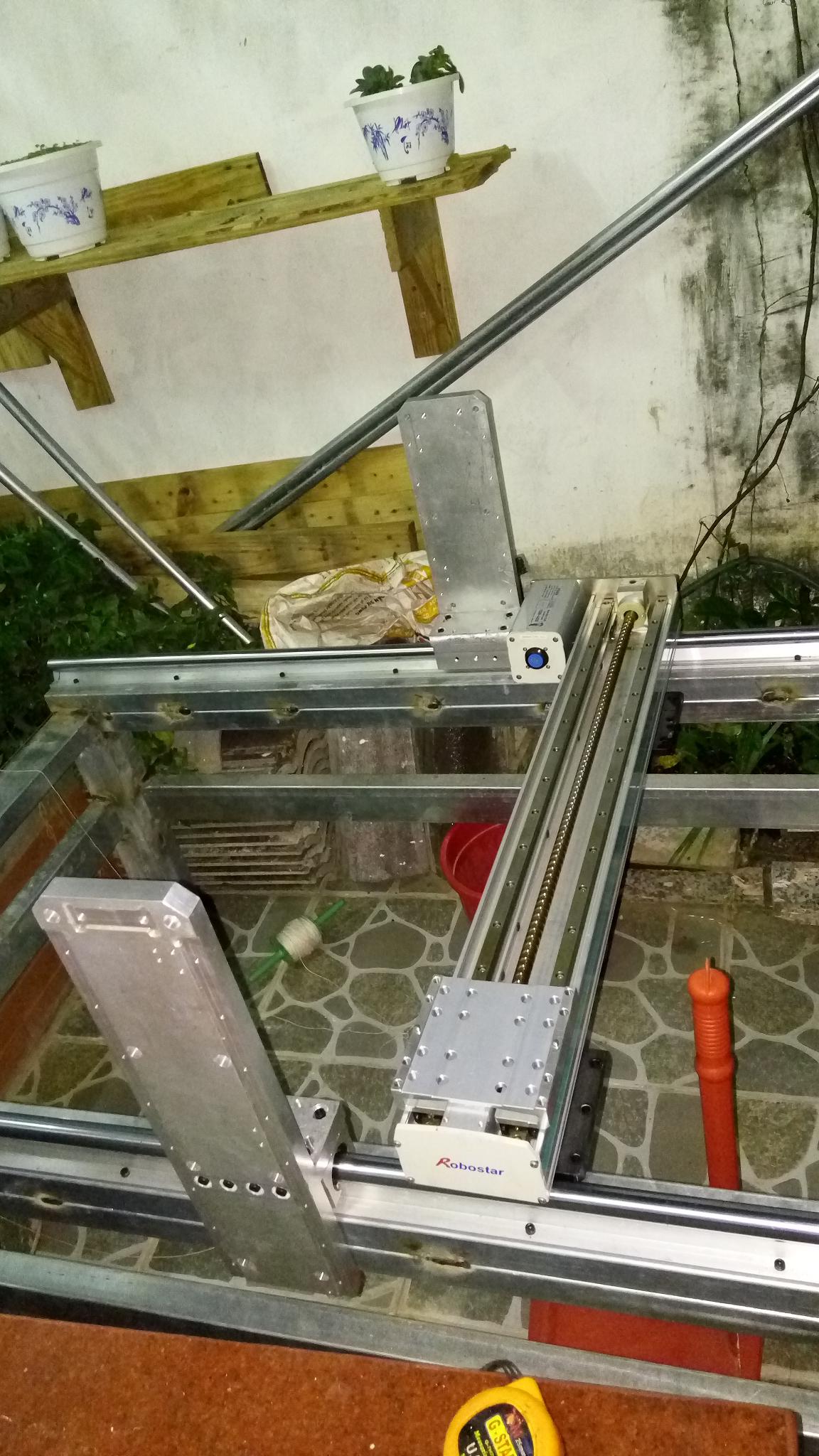

    Chuẩn bị:

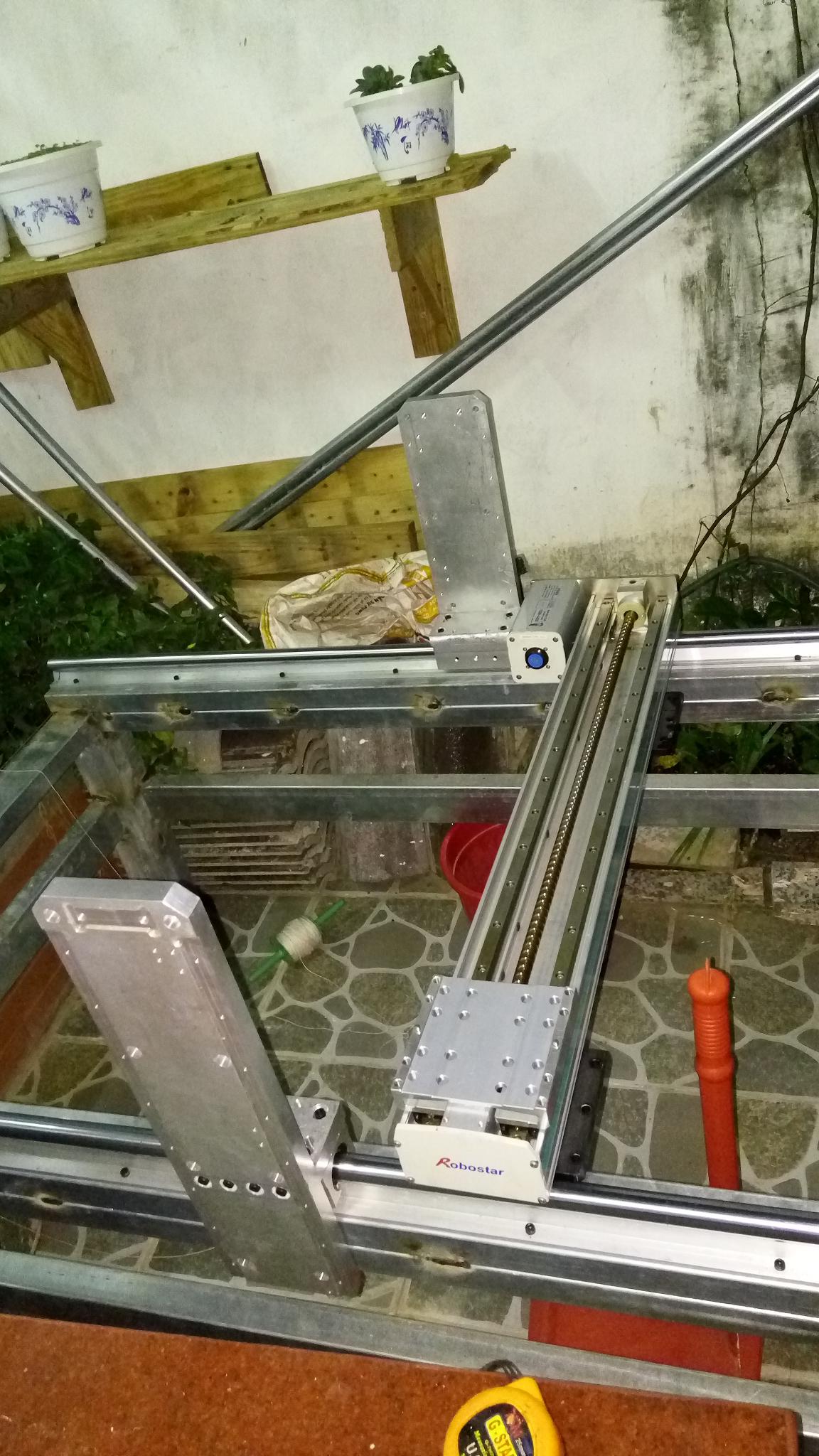

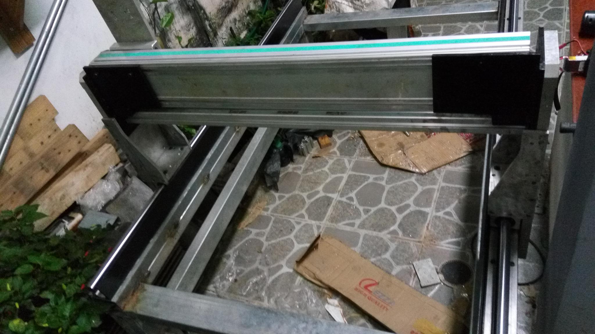

    - Ray Y: 15 Iko dài 97, mối ray 3 block
    - Ray X: 15 dính chùm combo vitme ( khỏe được món 1)
    - Trục Z: combo yamaha ray 15 (Khỏe món 2)
    - Vitme các trục X, Y, Z lần lược là 10, 20, 16 (vụ 16 này hơi căng, nhưng driver có tới 16 chế độ vi bước nên chấp hết )
