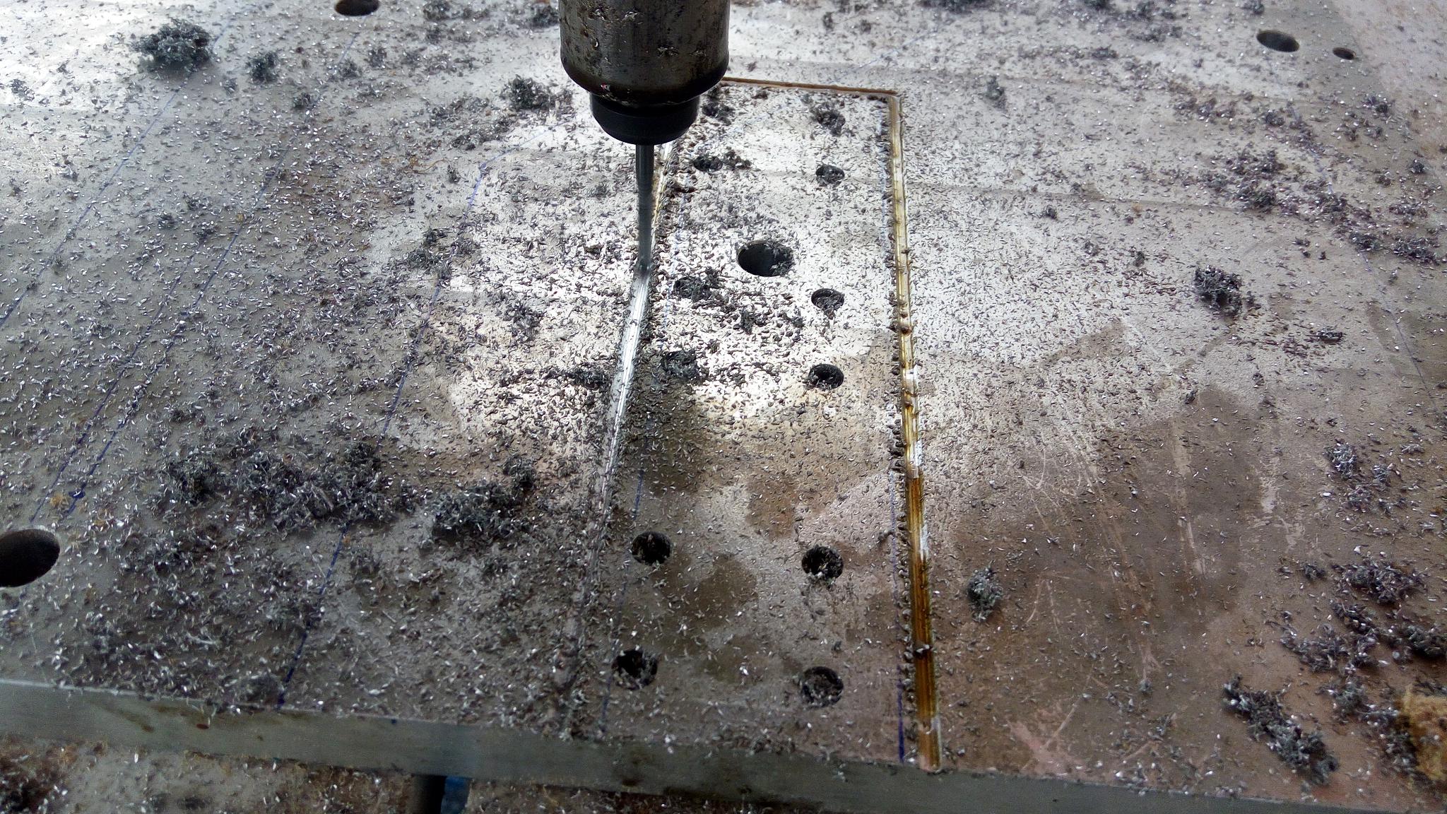

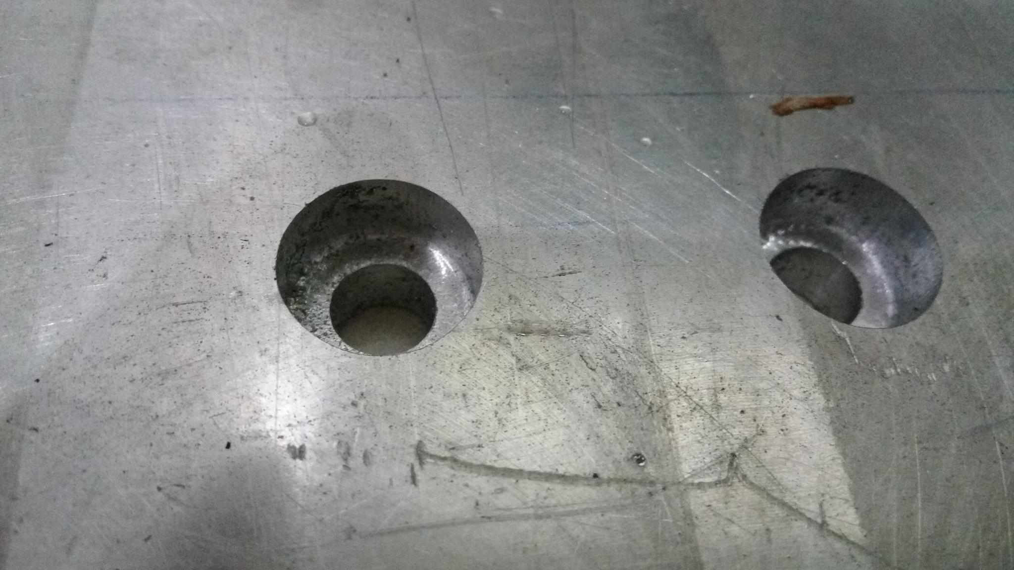

    Thiết kế sơ bộ.........

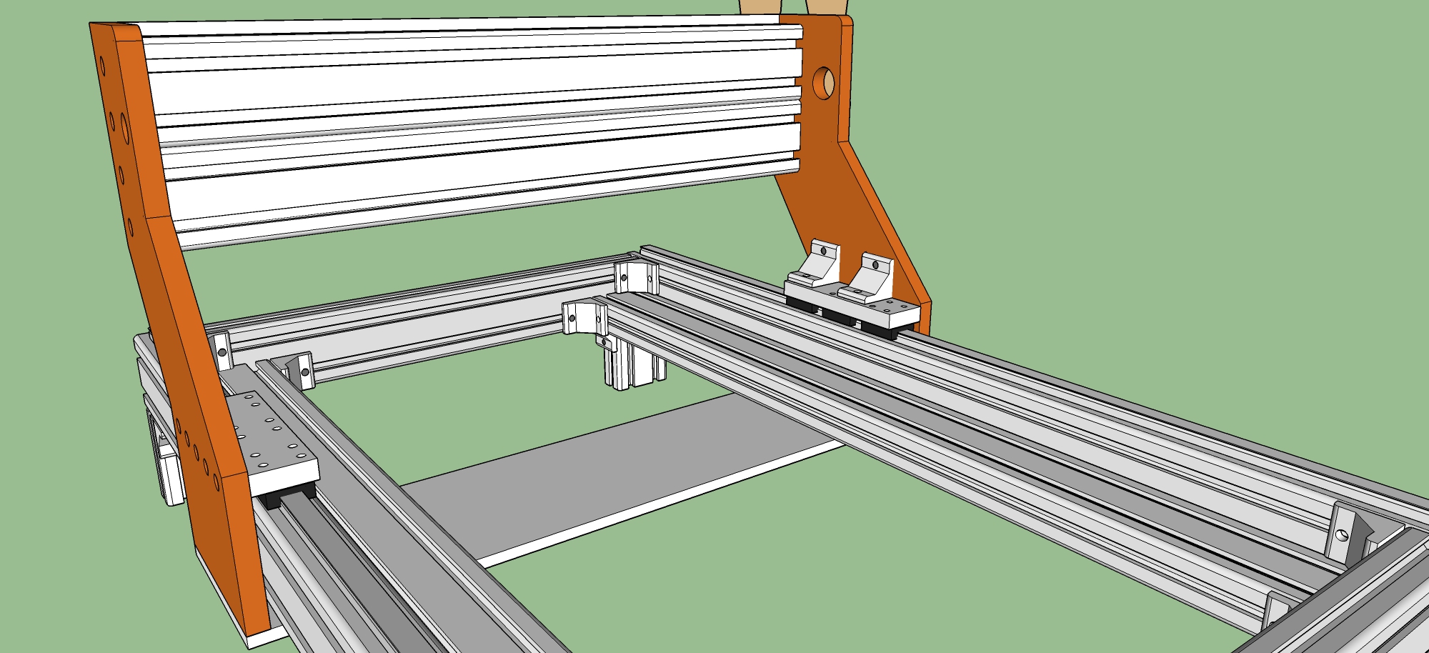

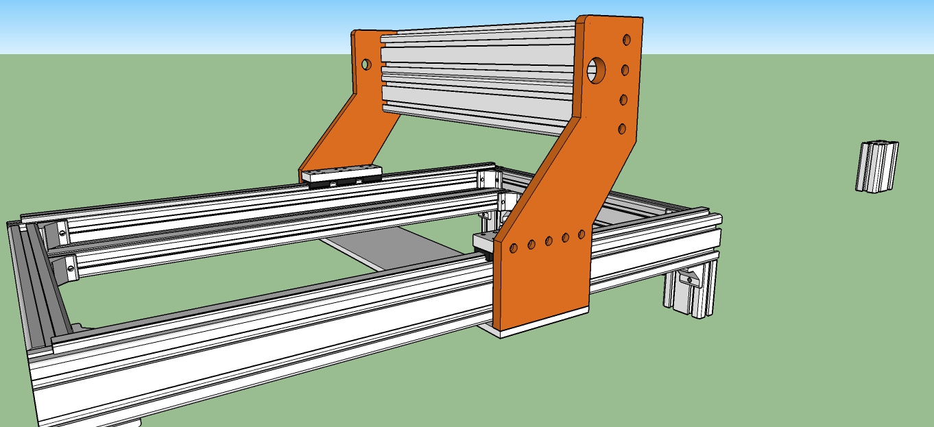

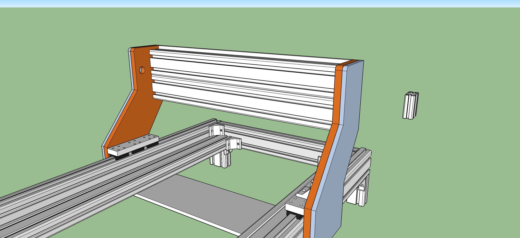

    - Vai nhôm ghép mảnh, mảnh đầu dày 16 phay lổ bắt các thứ, mảnh 2 dày 10, ốp sau khi hoàn thiện.
    - Lười vẽ dã man, thôi kệ có cái hình dung hình mai, đào, mận,... các thứ, cứ thế mà xơi thôi
    - Tiến độ thực hiện dự án: dự thầu là 1 tháng, trúng thầu rồi mấy tháng kệ cha nó
    - Làm thôi.....

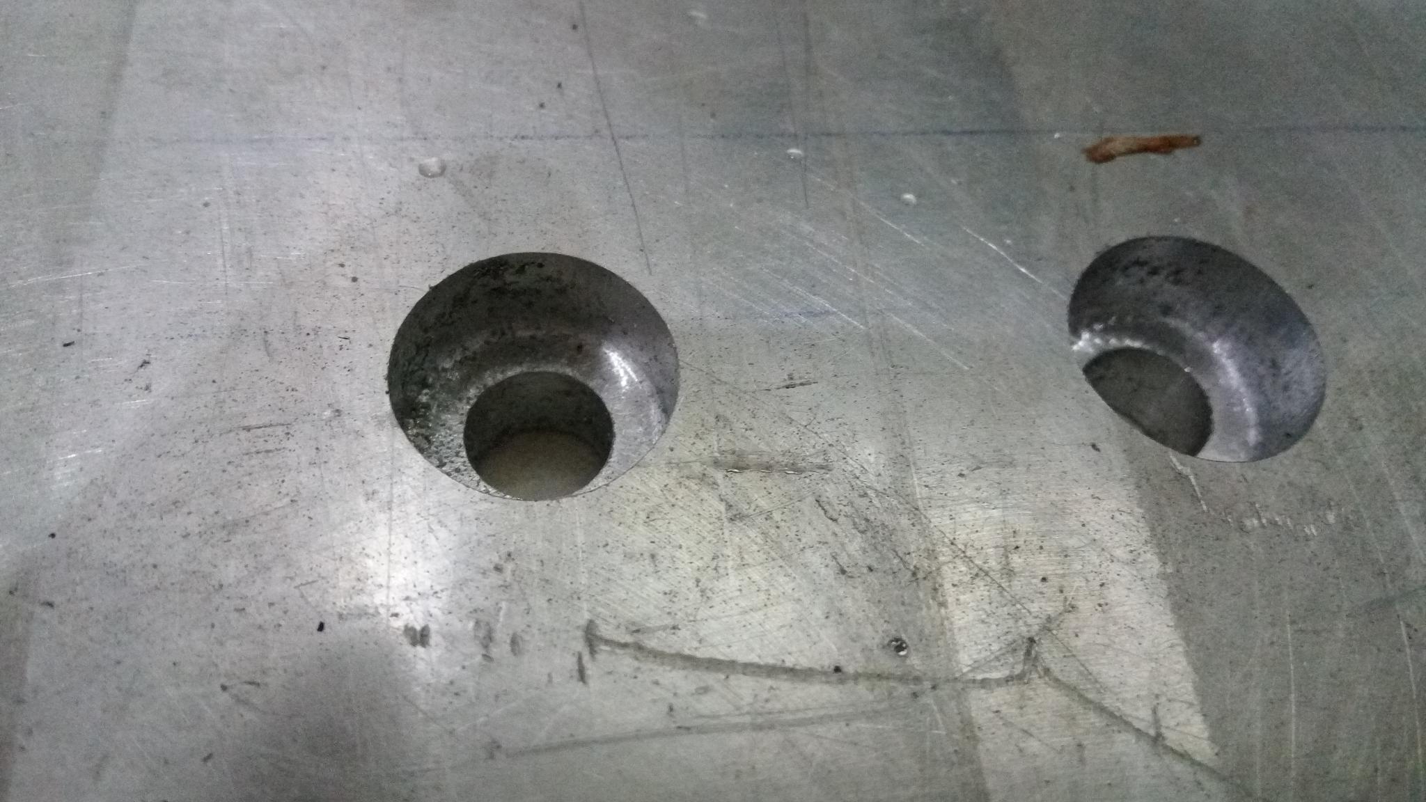

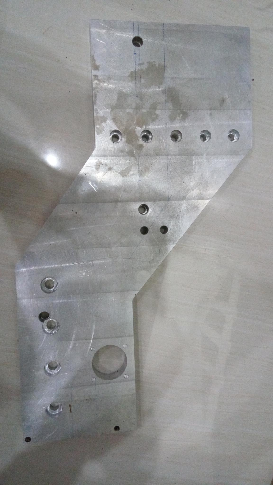

    - Vát tấm nhôm vứt lên con vợ bé cùi mía lao cài thôi
    Xem ra vợ bé làm cũng đc việc phết, mỗi tội em ấy rên la quá xá làm ông hàng xóm nổi máu lên mới chết
