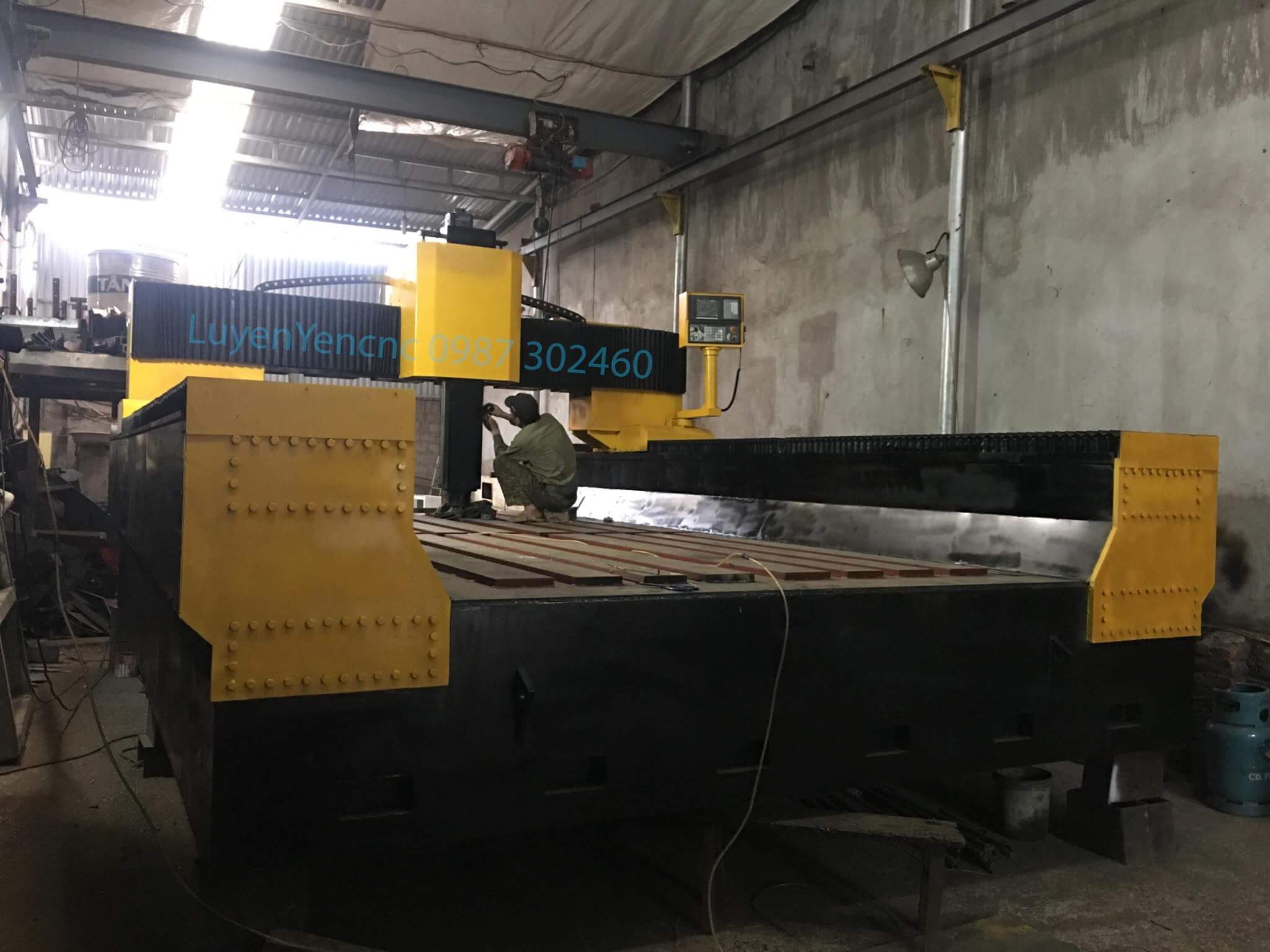

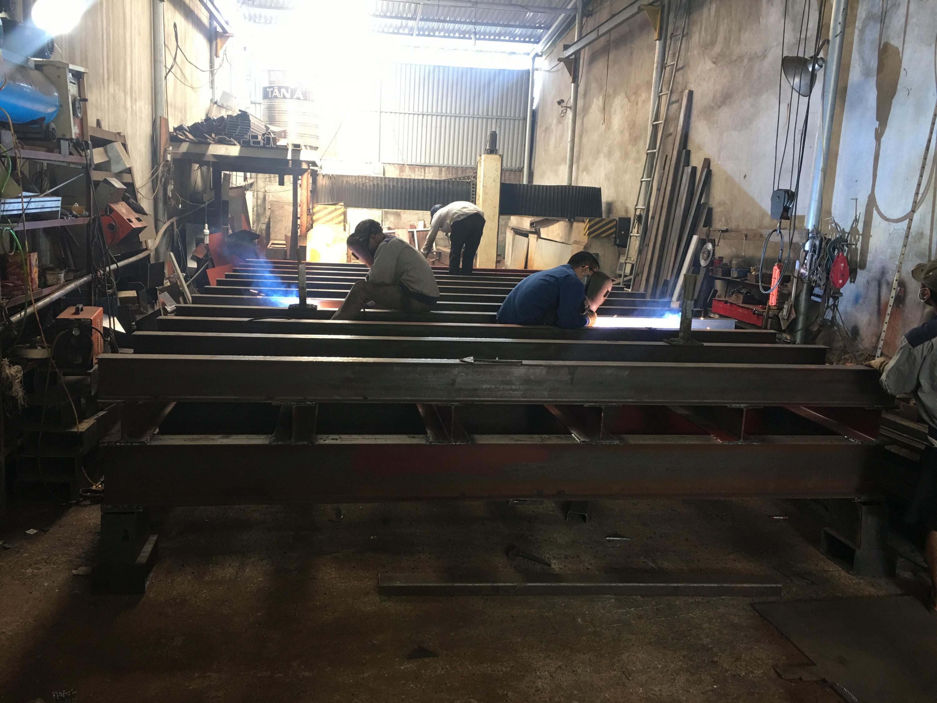

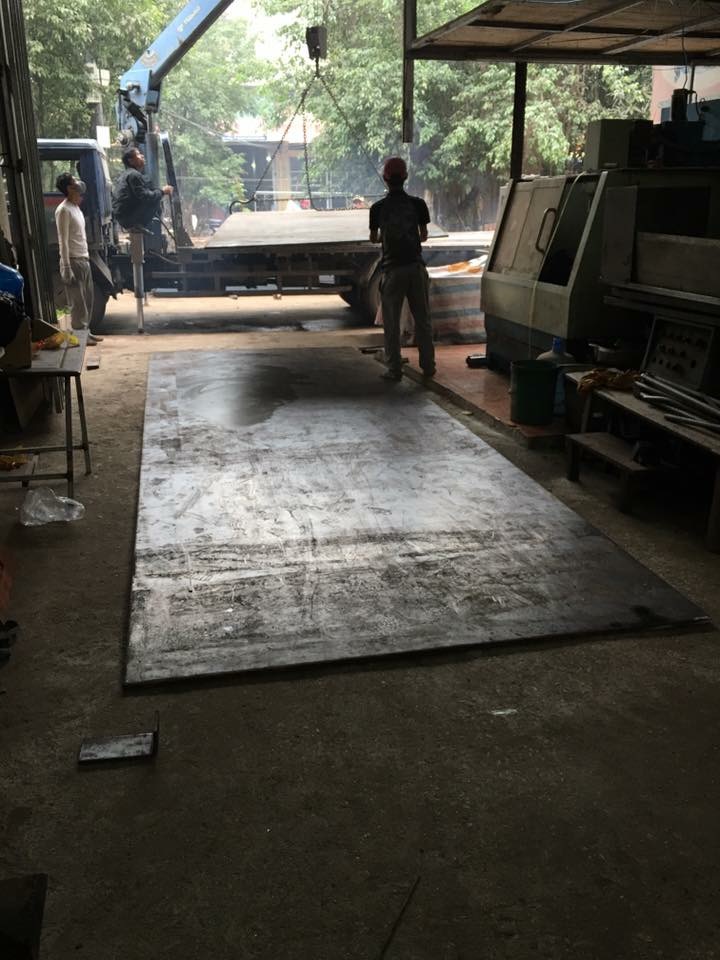

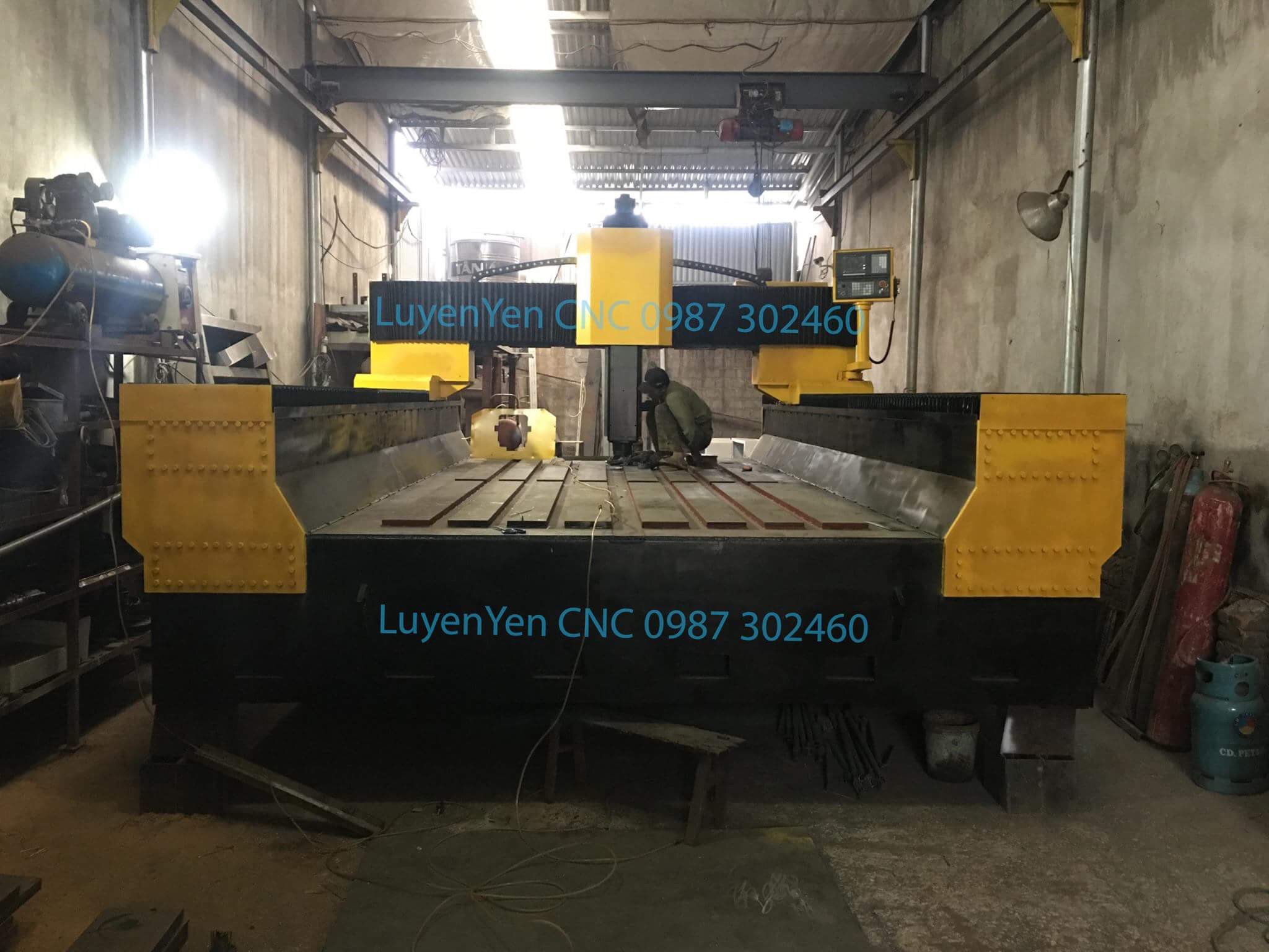

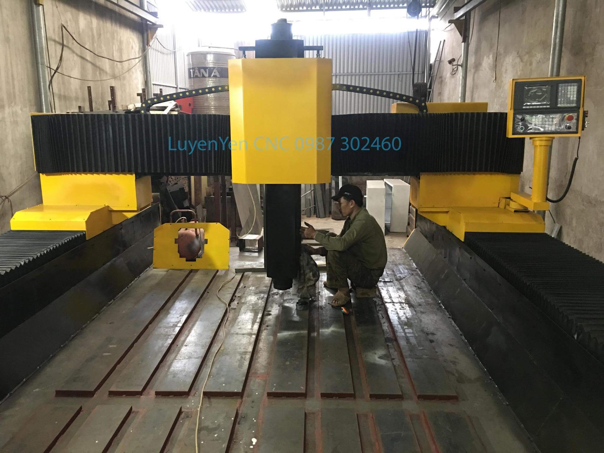

    Để đáp ứng nhu cầu công việc và giải quyết những khuyết điểm của máy phay giường cũ phiên bản V1 LY-bê tông 2013 .
    Nay em cho ra lò phiên bản V2 LY-Dragon2016
    Kích thước bao máy 4000x6030x4000mm
    Hành trình làm việc 2800x5300x900mm
    Điều khiển controler cong nghiệp
    Động cơ điều khiển trục Ác sẻrvo
    Spindle atc Bt40 7,5kw - 8000rpm làm mát dầu.
    Hình ảnh đầu tiên của máy phay giường phiên bản rồng LY-Dragon2016
    Đính kèm 25933
    Đính kèm 25935
