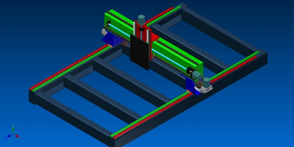

Em tham gia diễn đàn đã lâu, nay mới thiết kế thử con máy phay gỗ 1325 1 đầu(có thể mở rộng 4 đầu).
Thông số như sau: hành trình làm việc 1300x2500.
Z sử dụng ray 20, vitme 2005, dùng sevo lai 8.Nm
X sử dụng ray 25, dùng thanh răng nghiêng, sevo lai 8.Nm.
Y sử dụng ray 25, chạy song mã bằng thanh răng và sevo lai 8 Nm cho hai đầu.
Phần khung em dùng sắt dày 8mm chấn U. Phần gá ray Y U220x100, truc X 250x100.
Đây là thết kế sơ của em.
Nhìn tổng thể

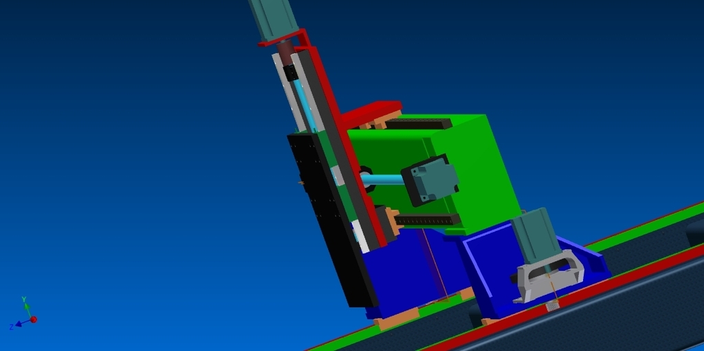

Trục Z và truyền động X

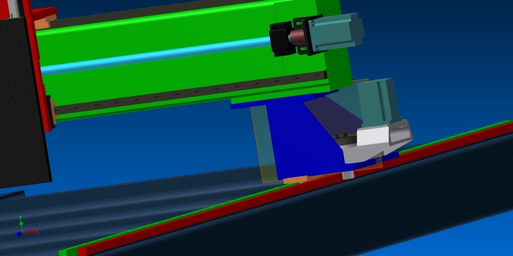

Vai truyền động X
Truyền động X em đặt thanh ray và thanh răng cùng mặt phẳng, thanh răng hướng ra ngoài. Lắp như vậy có ưu khuyết điểm gì mong các bác chỉ ra giúp em.
cò vấn đề bụi thì em sẽ mua chắ bụi thêm. Em thấy cách này dễ lắp và tiền công phay rẽ (chỗ em phay giường cao lắm)
