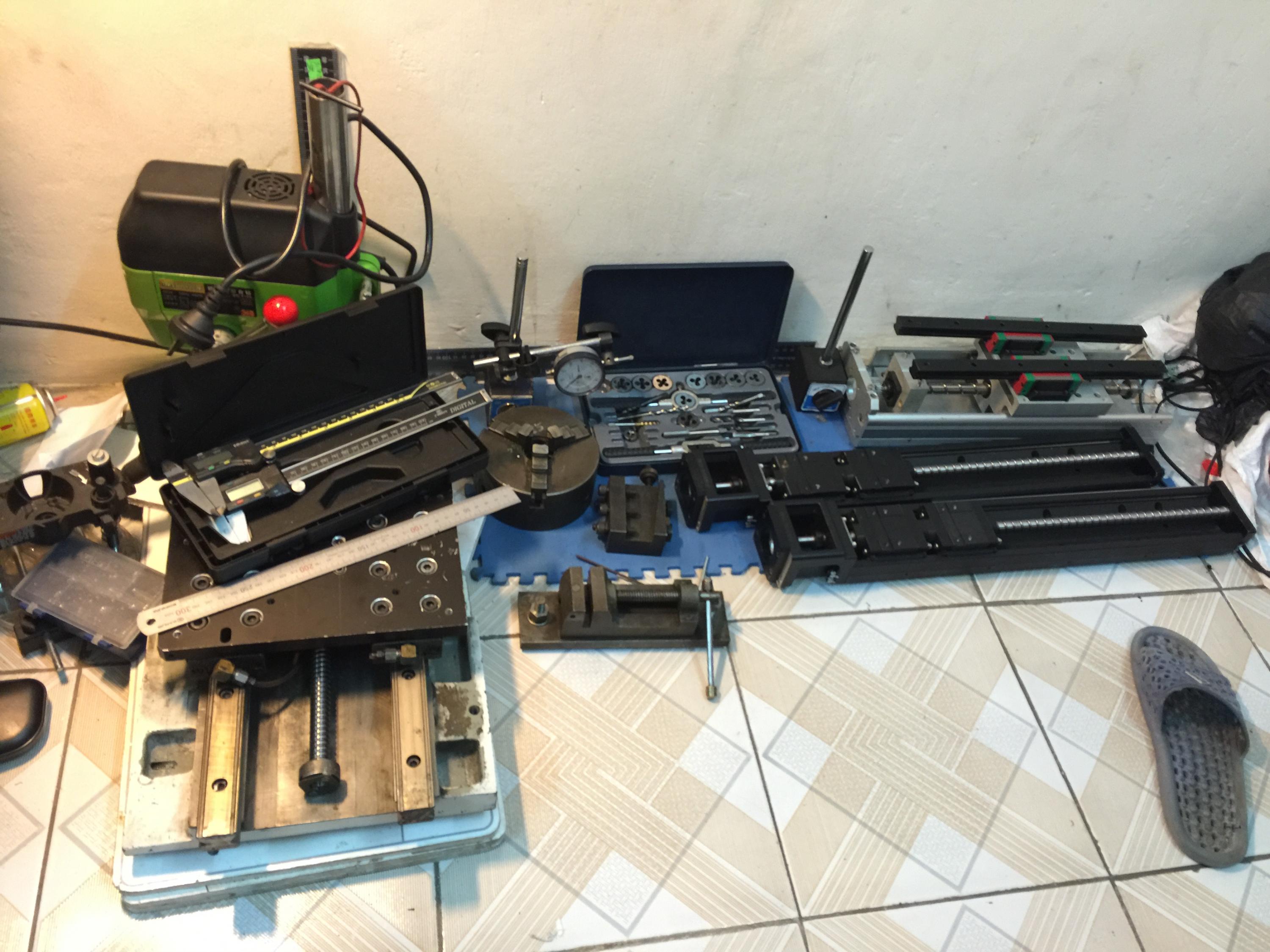

Gia sản cò con sau 1 thời gian ngắm nghía và tích cóp :d

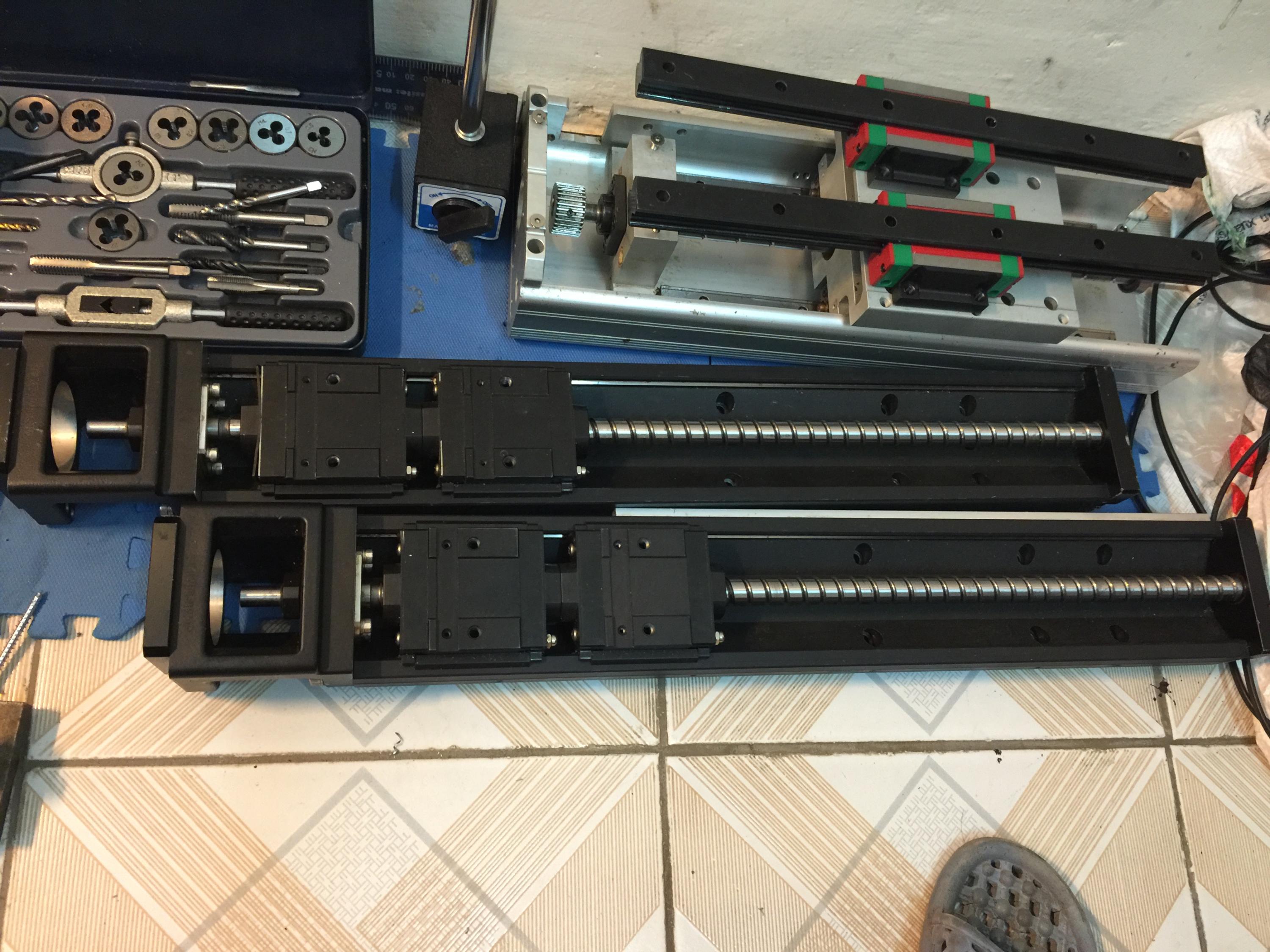

Hai trục xy sẽ do 2 a da đen đập zai nầy gánh vác- mitsumi lx45 double block hành trình 300mm
Tính đánh đu theo a ckd bộ kr30 nhưng ko thành , dù đã rất cố gắng
(Nhưng tìm tòi tra cứu catalog của mitsumi e cũng rất ưng ý. Hàng đc nhập từ doanh nhân thành đạt và rất có tâm ba gác trên 4room

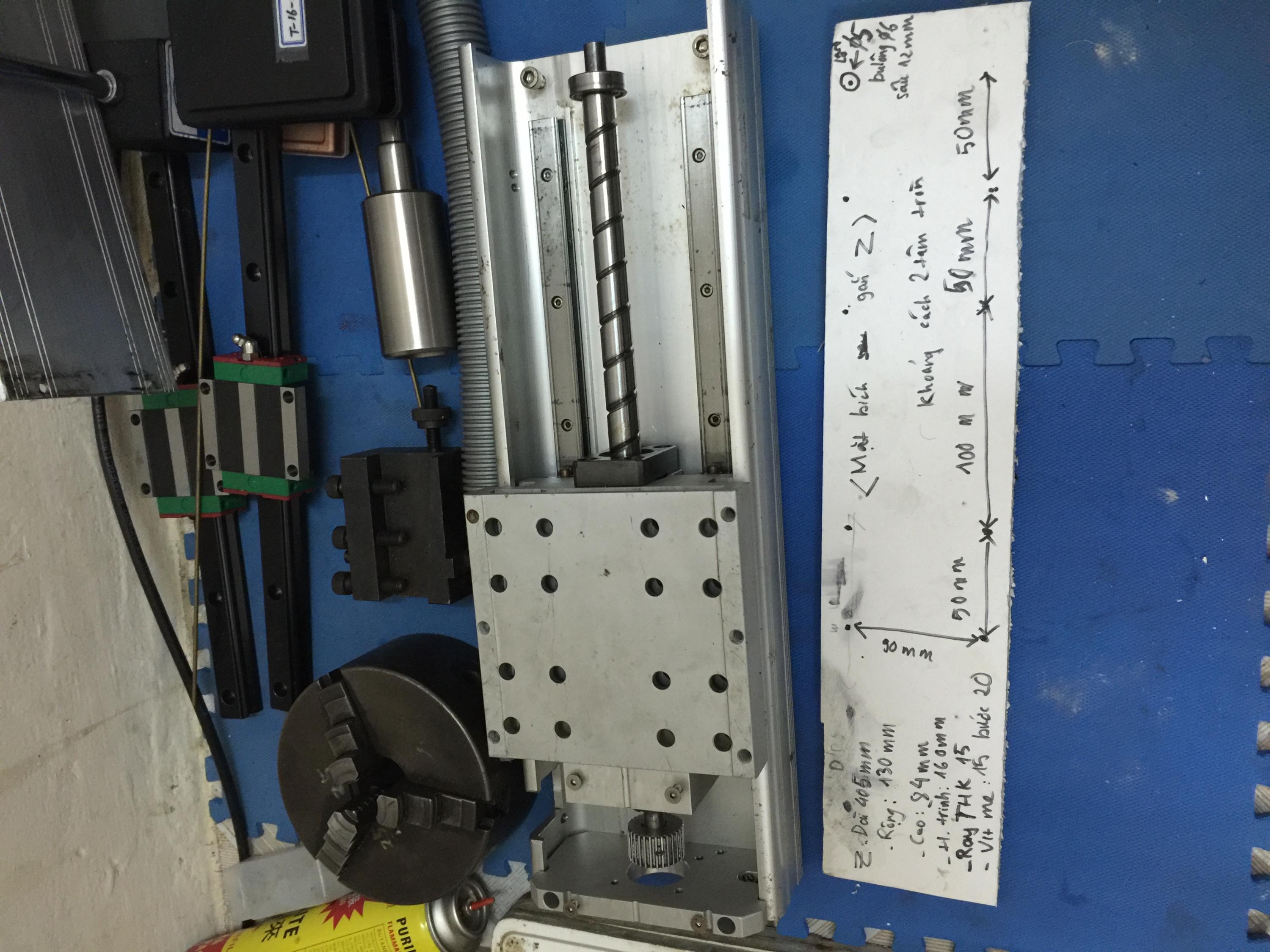

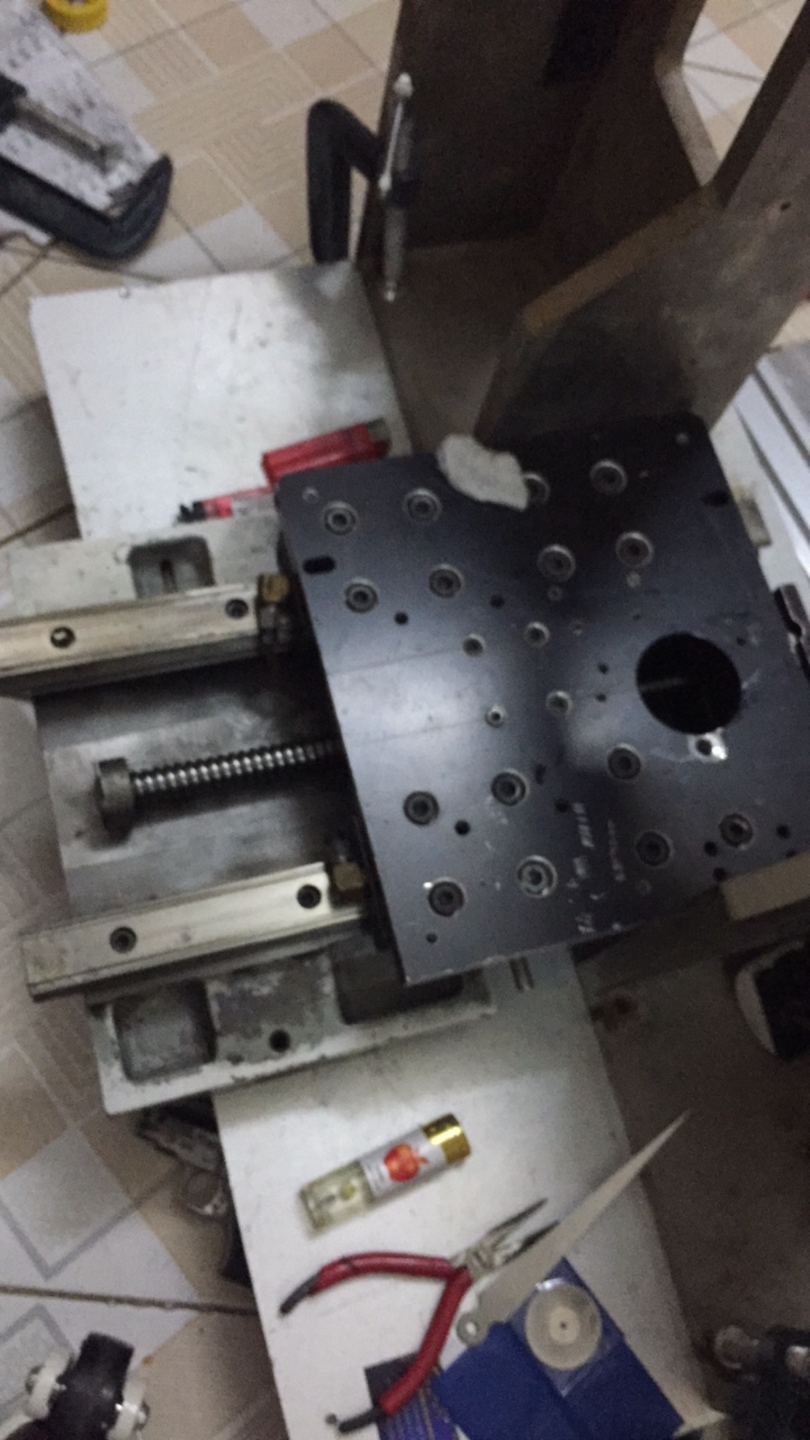

Bộ z hàng tháo từ máy phay nhôm của hàn xẻng, hành trình 160mm. Tuy mất cái mặt bích lắp vào phần dưới vít me nhưng ko sao, cái này người bán đã đảm bảo sẽ phay thay thế và căn chỉnh lại sau vụ tết nhất.
Găm dự phòng bộ combo rất tuyệt vời của bác hưng chuyên ve chai cao cấp :d. Hành trình 220mm.Ray thk 30, vít me 1605 cấp chính xác c3z full gang thép, lúc đầu khuân về Hà Nội tính làm trục Z nhưng do quá cơ bắp, đầm nhưng nặng quá, đành để tạm đấy, sau này phòng hờ trục Y mitsumi lx45 chưa đủ khỏe có thể thay thế
