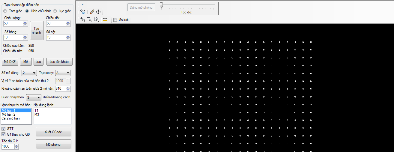

Phần mềm CAD, CAM nó chuối ở chỗ cái máy này em hàn 2 mỏ, điều kiện là nó phải hàn xen kẽ, phân bố mối hàn oằn tà là ngoằn để vật liệu nó không co rút. Em vọc master cam bét nhè chả thấy chỗ nào nói điều khiển kiểu này. Bó tay rùi. May phước túm áo được lão CKD râu xồm, thế là sau 30s lão này lên xong cái phương án khả thi.
Tiếp là phần mềm xuất code cho cái của này. Master cam chịu chết, vậy là cụ Anhcos ra tay.
Giao diện cực kỳ đơn giản :
Tiếng Việt hết nhá, người chưa có kinh nghiệm cũng chỉ cần 15 phút hướng dẫn là bắt đầu tự làm được òi.
