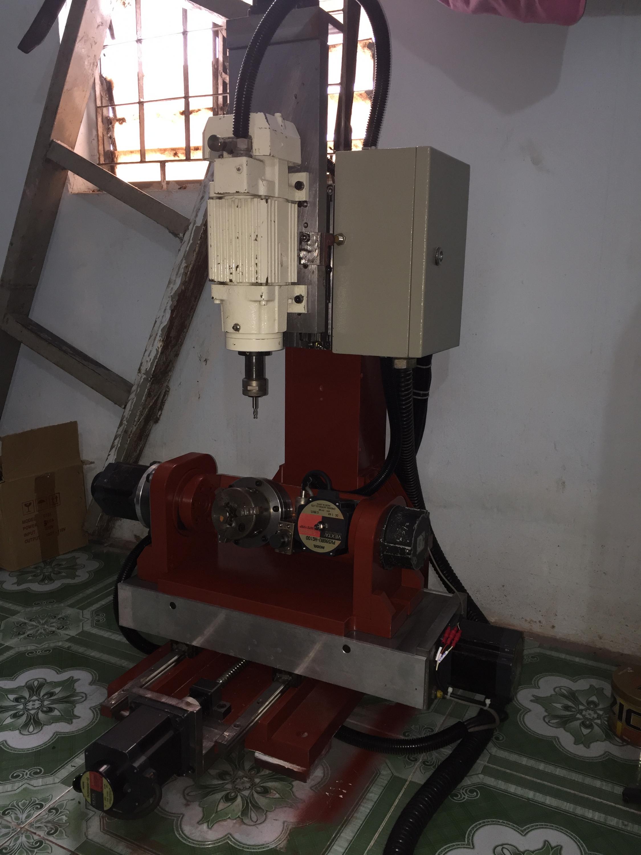

mấy bữa nay trời mưa gió buồn buồn em lại lôi con cnc cùi bắp của em ra nghịch các Bác ợ, em nó thuộc dạng mi nhon hành trình
- trục x 250mm
- trục y 200mm
- trục z 200mm
- trục a (-120 độ tới 30 độ) , hộp số hamonic 1:100 size 32
- trục c (-360 độ tới 360 độ), hộp số hamonic 1:120 size 25

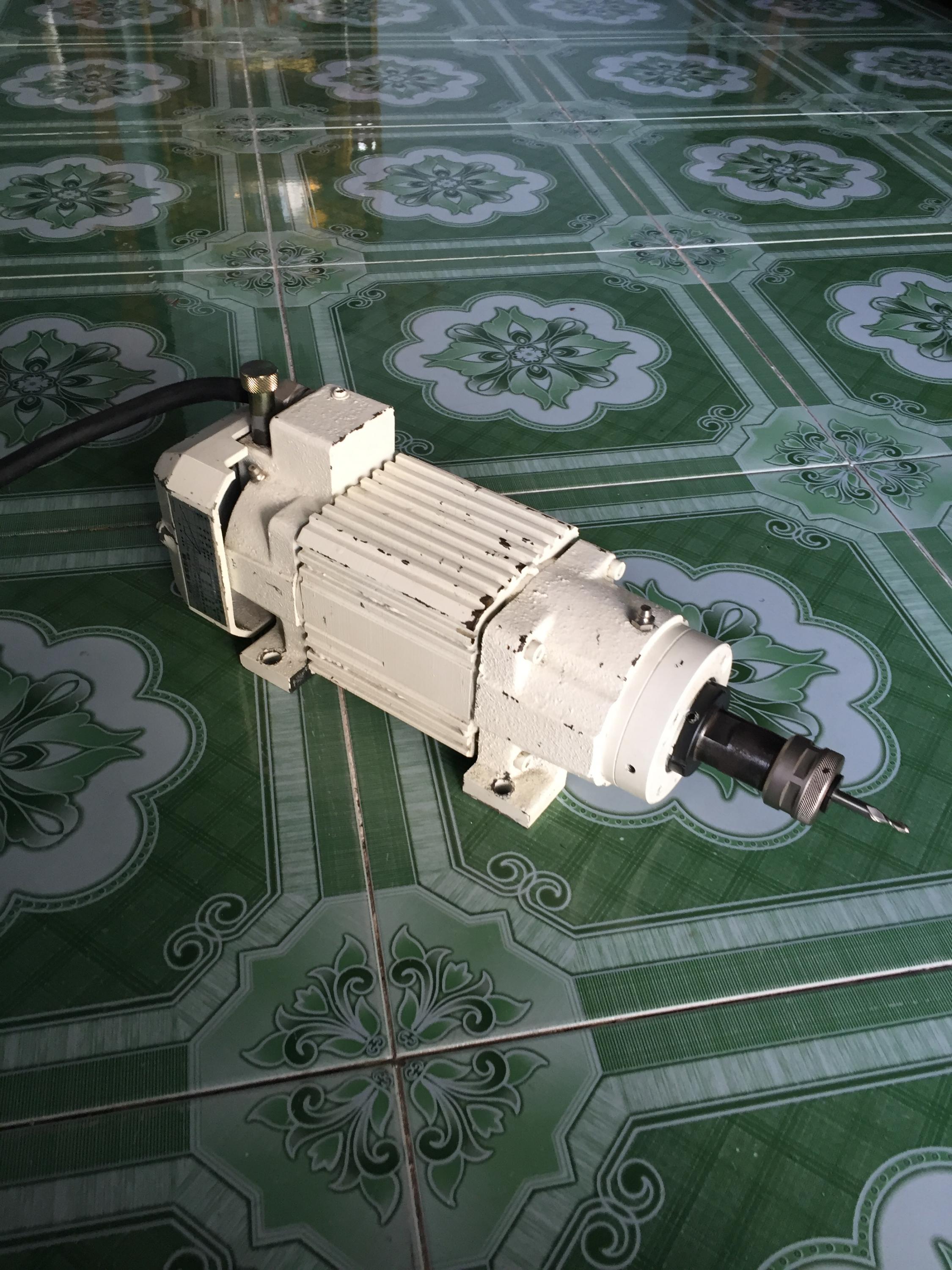

- trục chính là con shinoh 3.7kw 18000 vòng

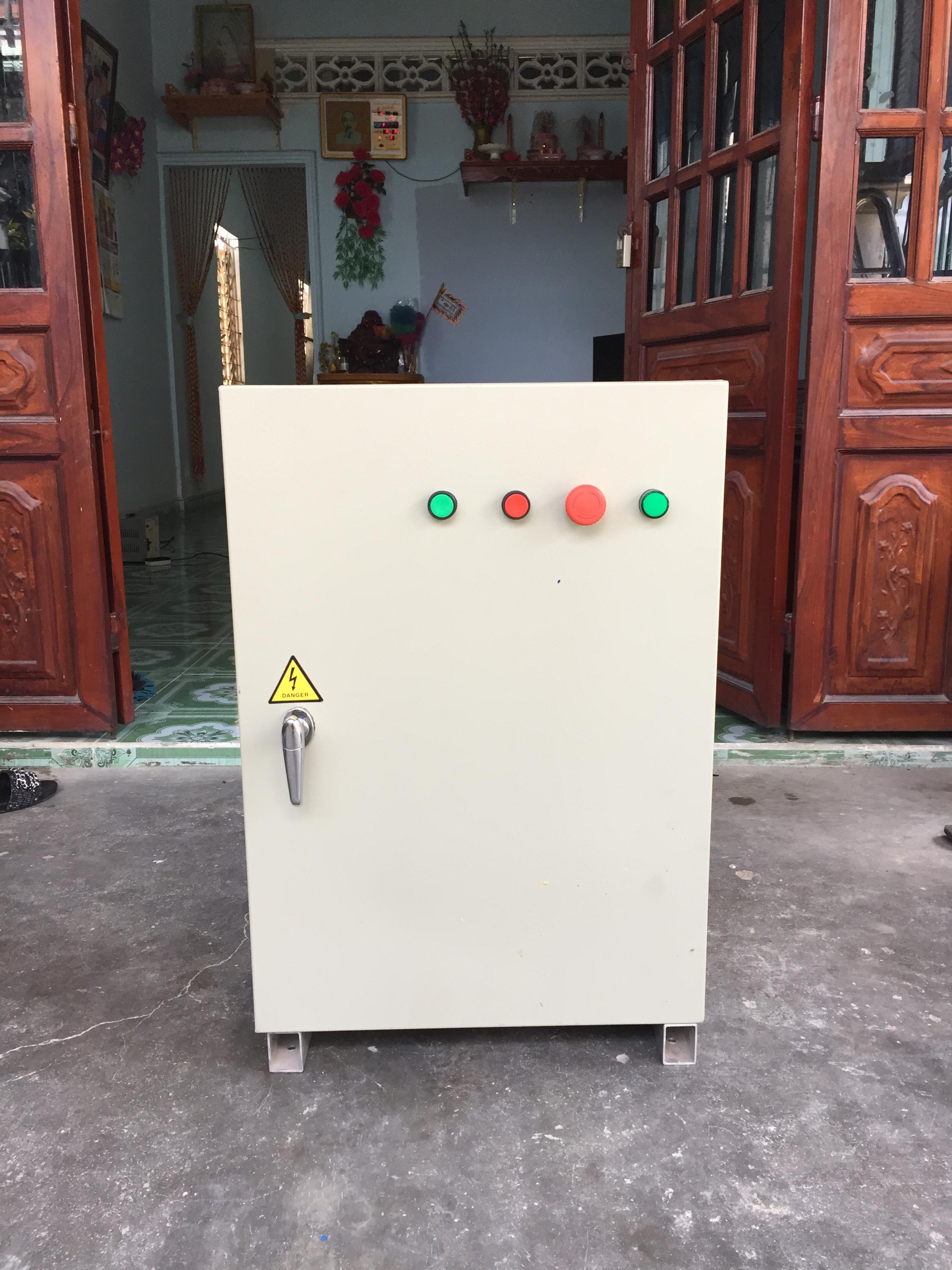

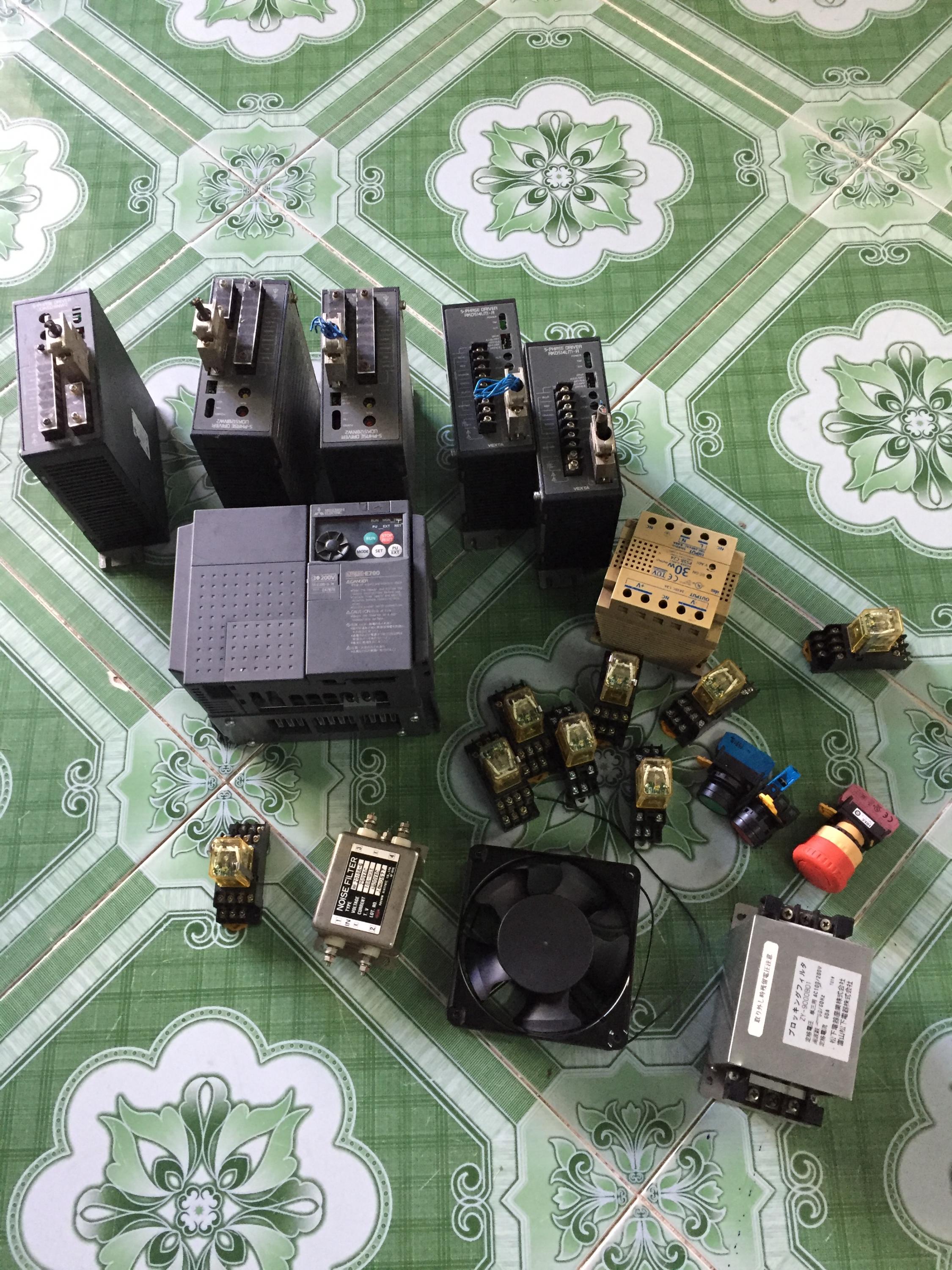

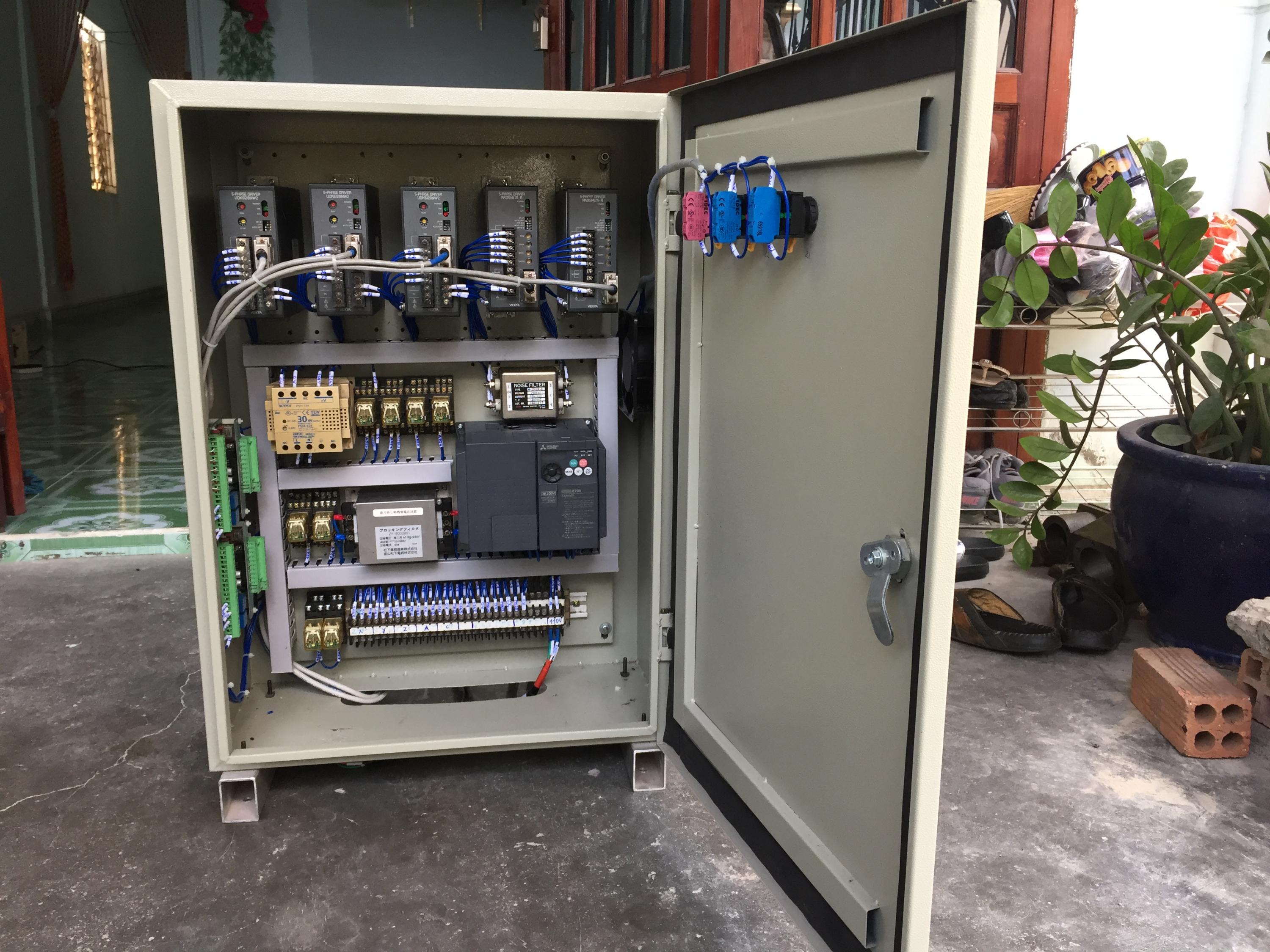

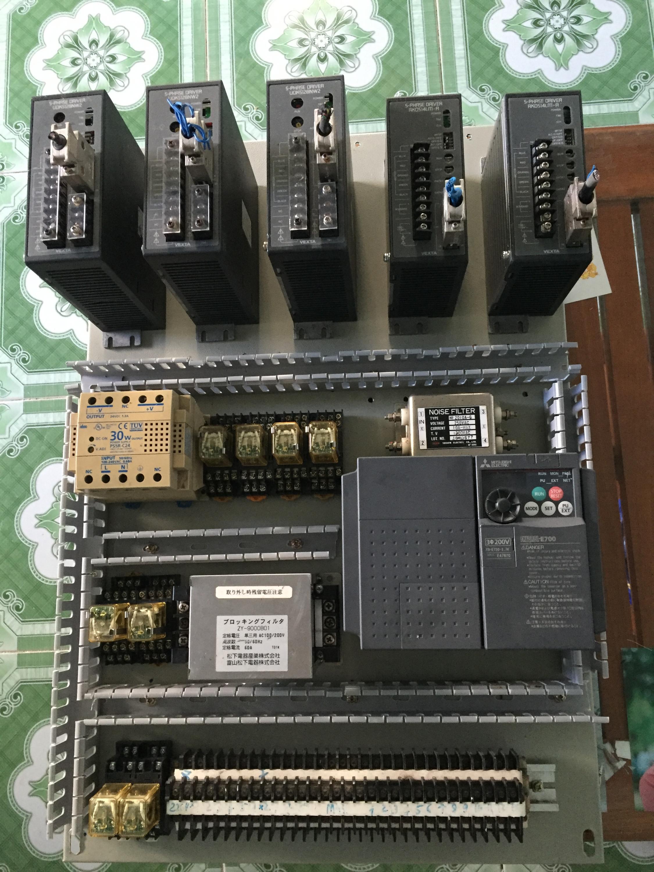

điện đóm em dốt lên chỉ chơi step ,driver 5 trục là RKD514L-A Motor là PK599 và PK596
- sau một hồi loay hoay với đống lộn xộn này
thì em cũng xếp hình được như vậy
và mất một ngày để hoàn thiện em nó
-còn dung nhan cái máy cùi bắp của em đây các Bác ạ
