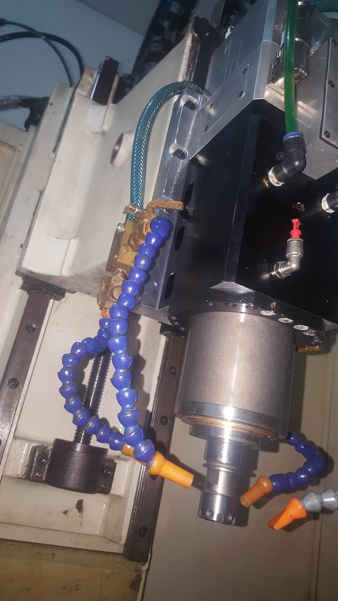

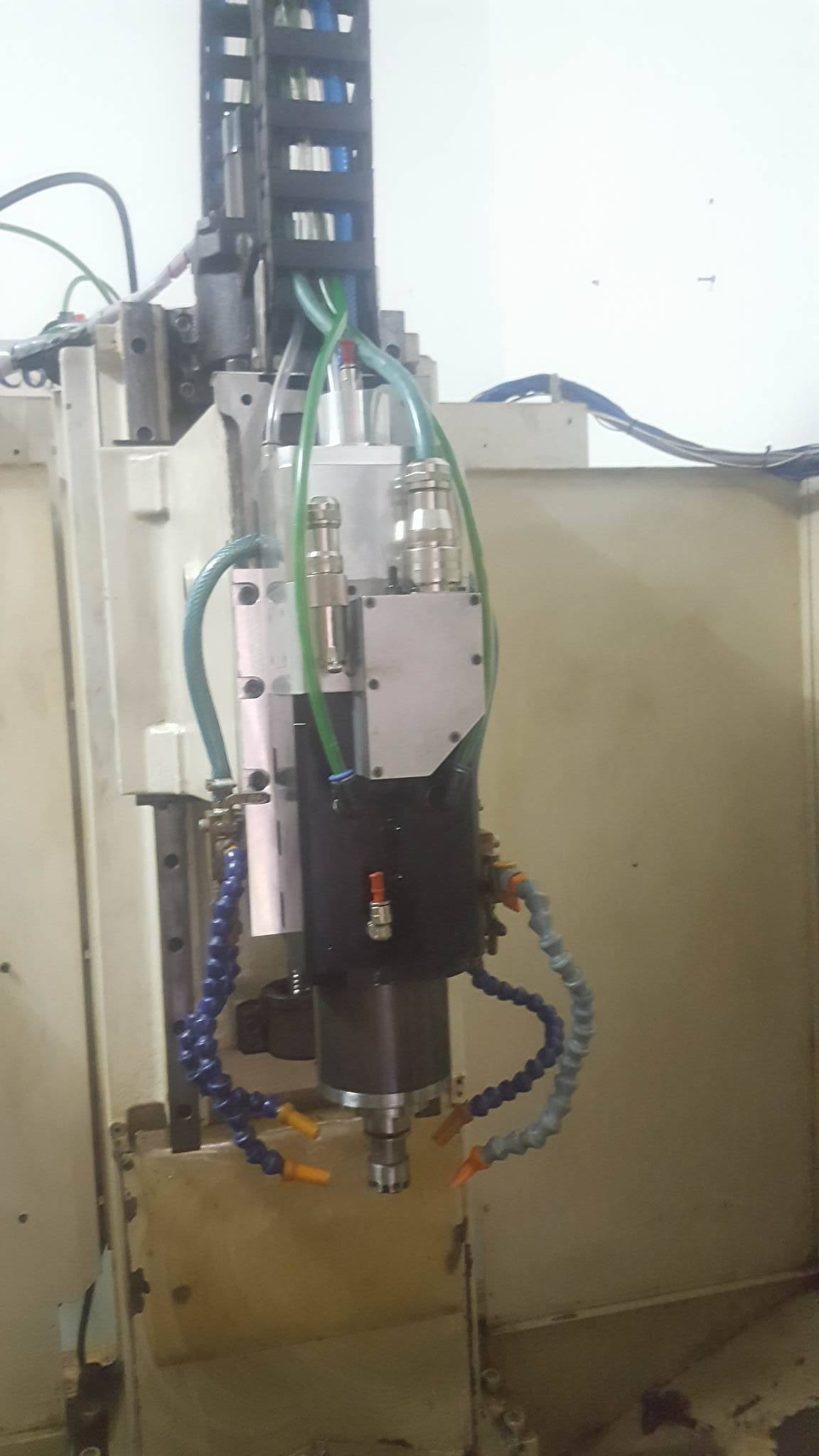

- đầu tiên là con trâu Umbra

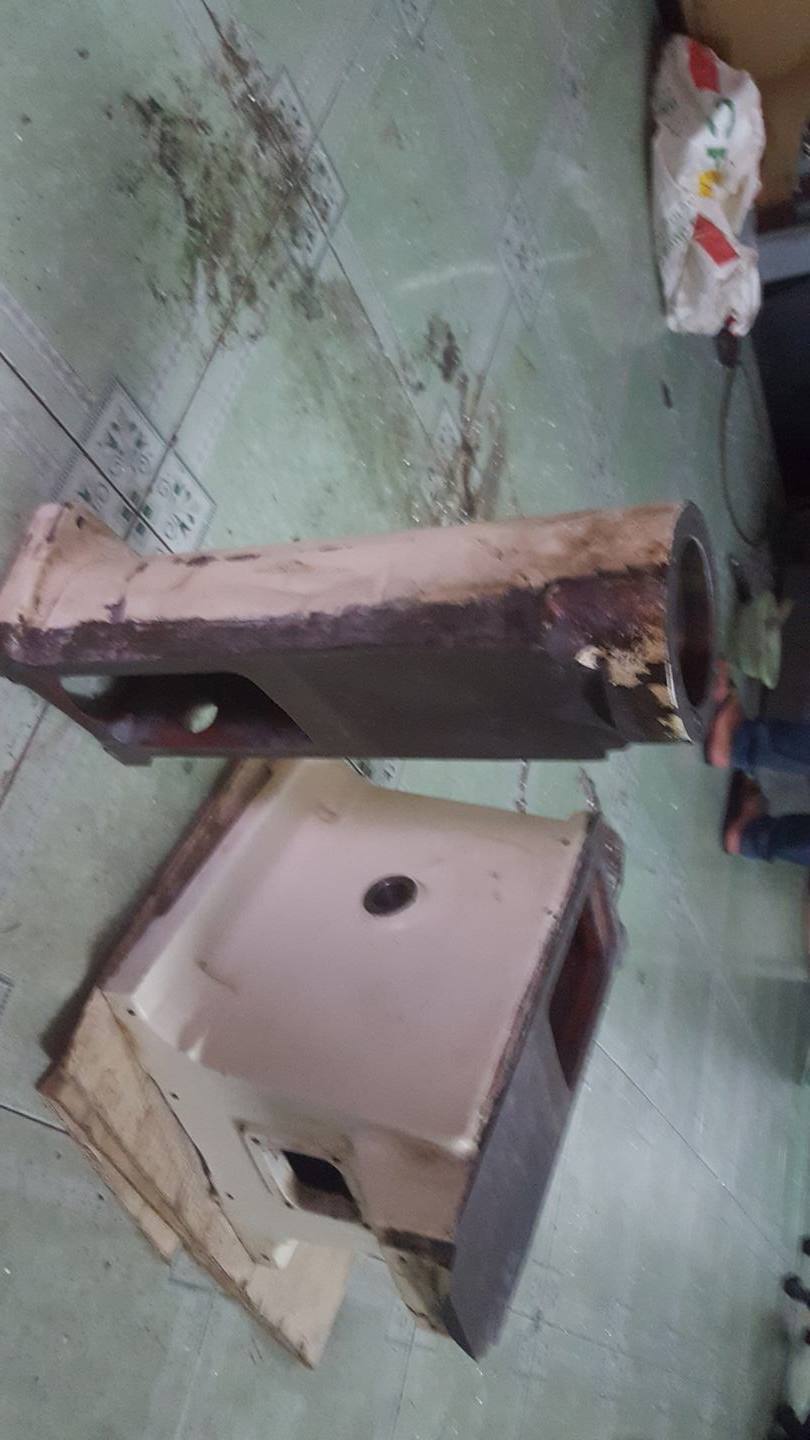

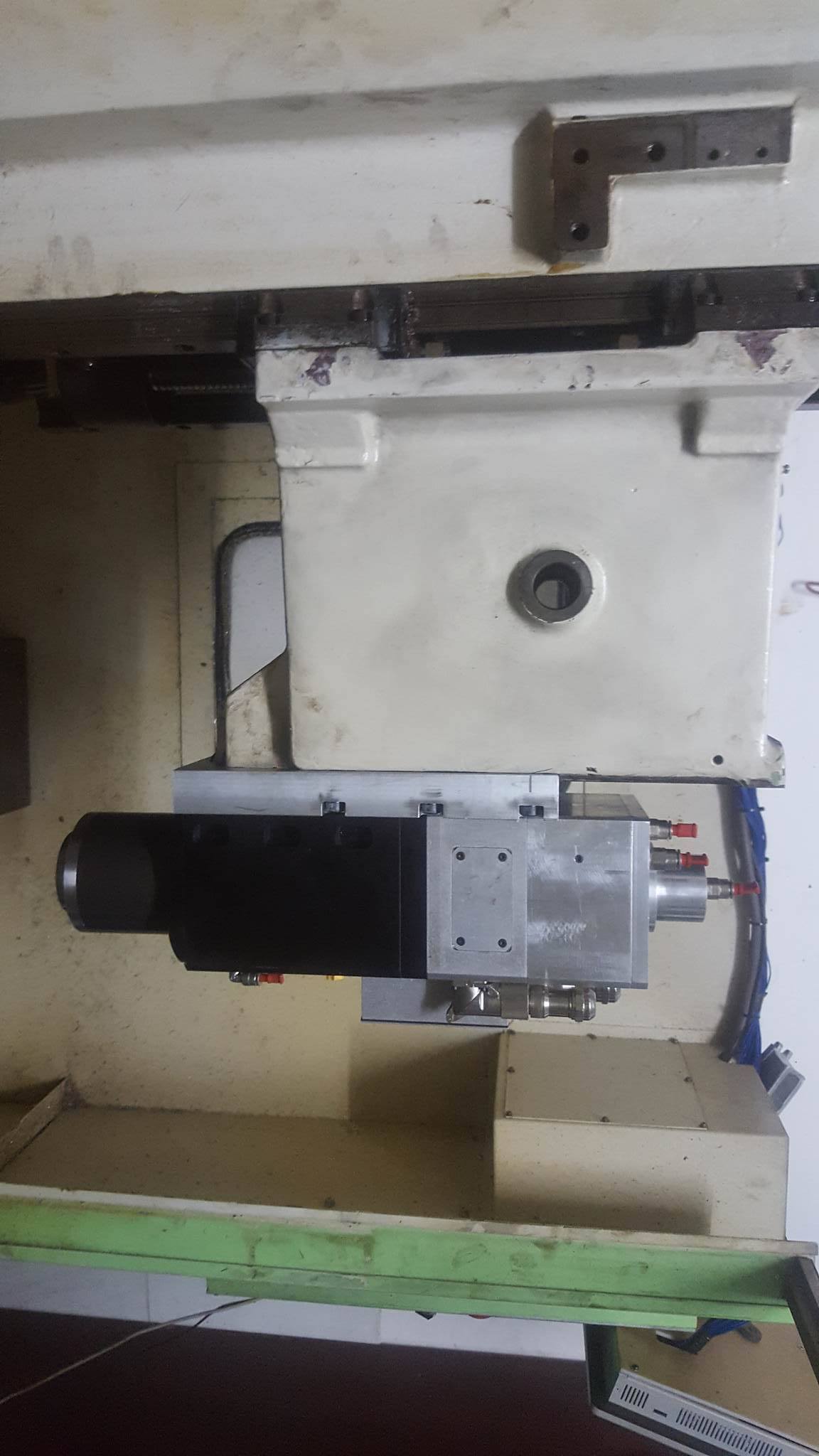

-Tiếp theo là hạ trục z.

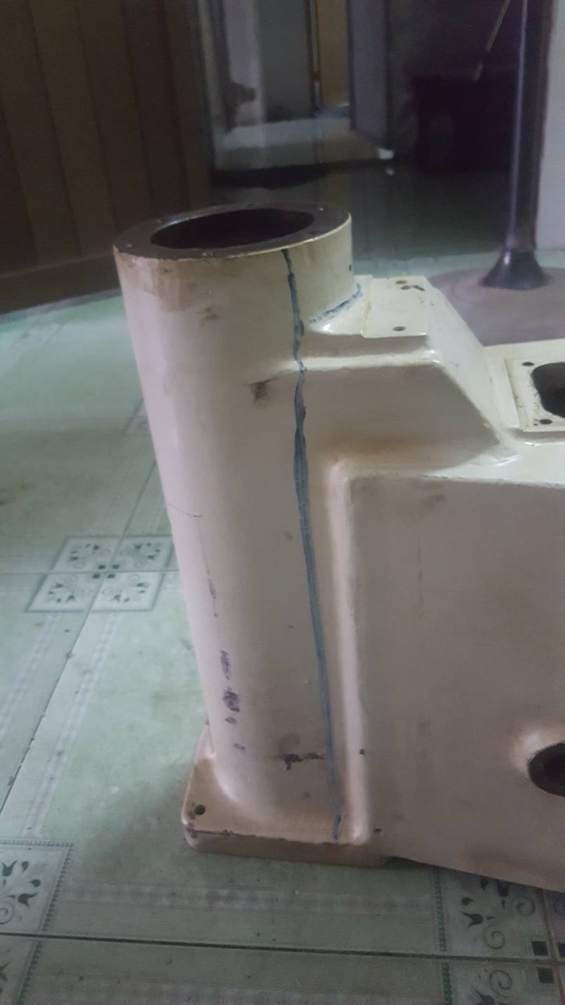

Dự tính cắt dây đến vết mực màu xanh.
- Cắt dây về nó như này.

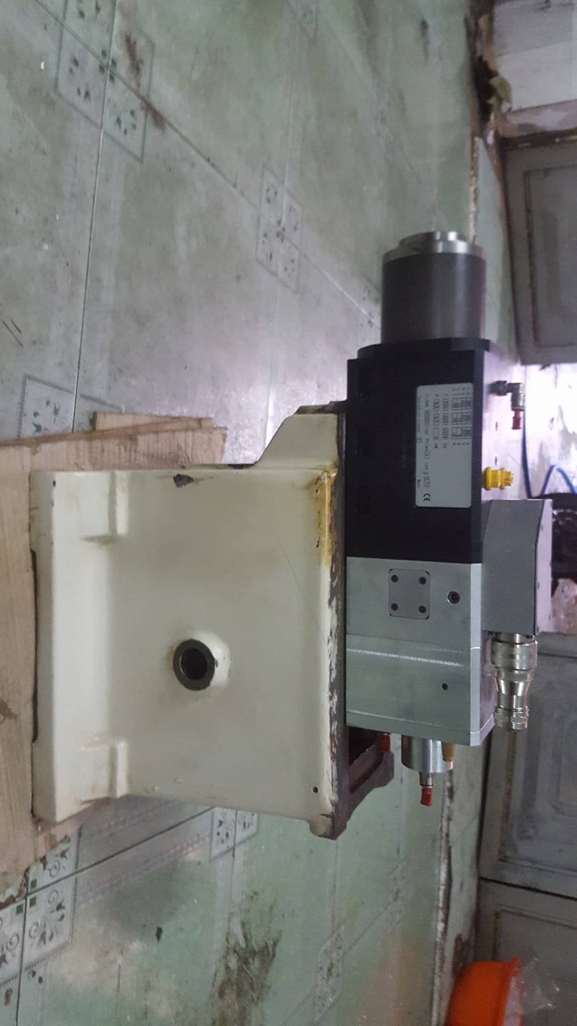

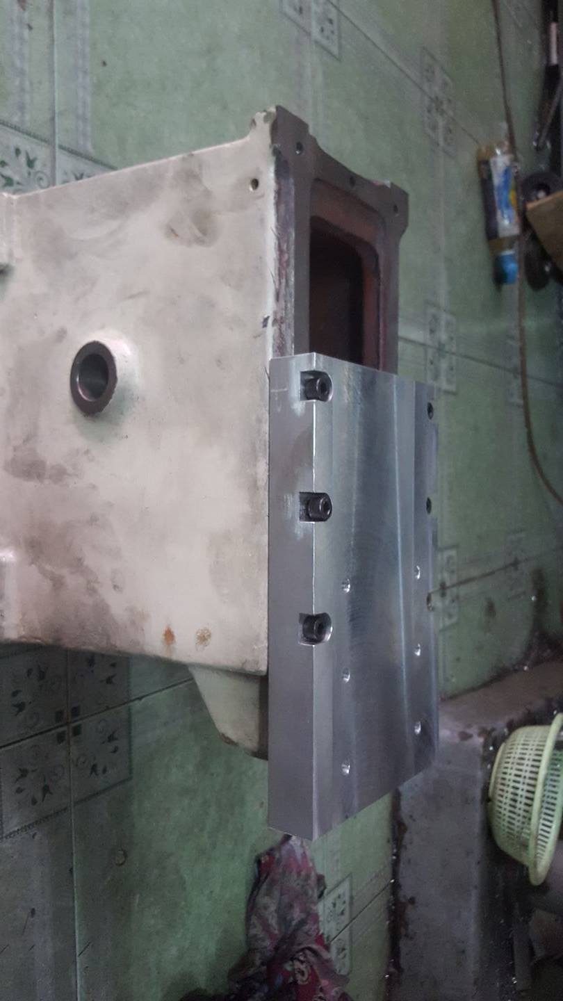

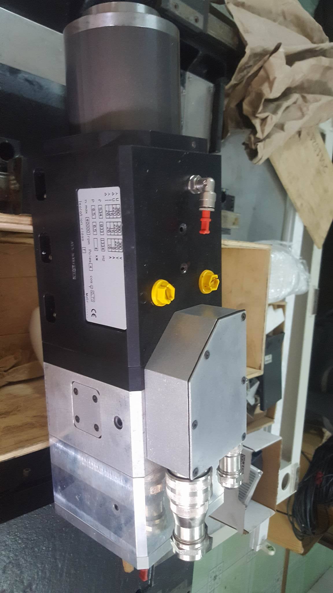

- sau đó phay phả mặt lại, cũng may là bệ z có 2 gờ định vị mép block, em hạ dao xuống rà cạnh rãnh bàn T sau đó áp cái gờ định vị vô đó siết cứng. Phả xong đặt con spin lên ướm.

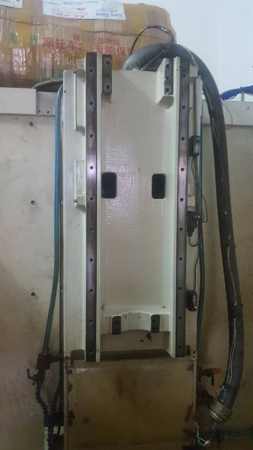

- Sau đó đi mua miếng nhôm 7 , 255x155x30 về làm mặt bích trung gian. Máy cơ nhà em có thước quang 5 phần ngàn, khoan và phay xong bắt lên cái ụ Z và vạt lại.

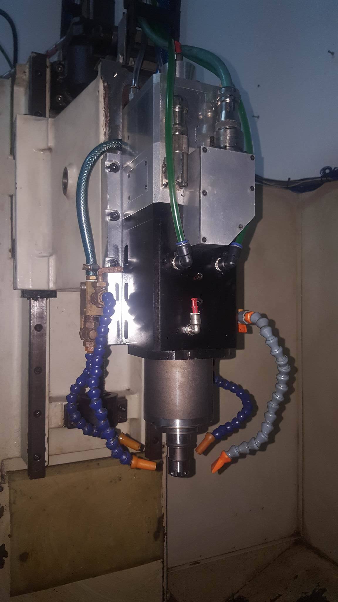

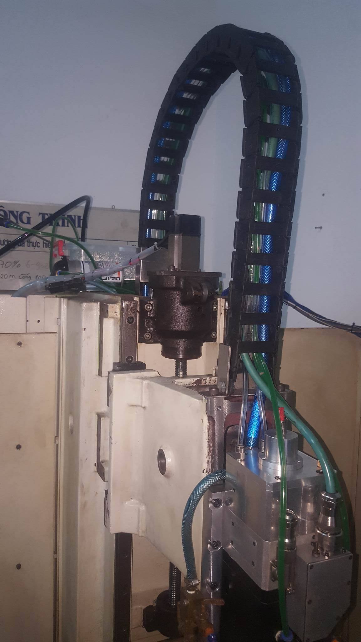

sau đó thì lắp và lắp - lắp- lắp- đi điện- đi két nc làm mát- đi lại tưới nguội và em nó như này.
Cuối cùng là video test ạ, 1000hz- 30,000 rpm, êm ru ạ.
