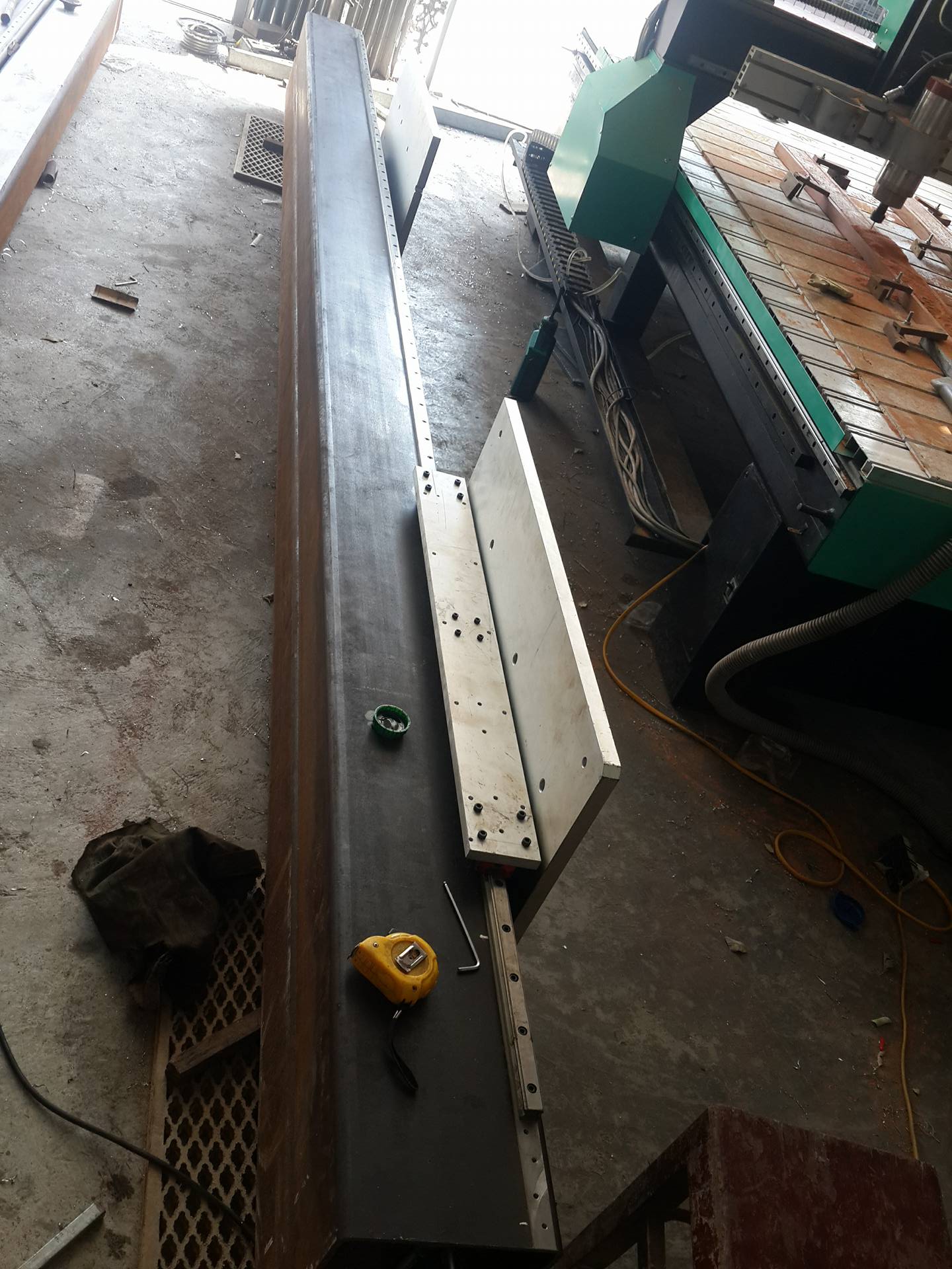

- Thông số Máy của dự án
+ Máy đục gỗ CNC Vùng làm việc 3,6m X 3,6m X 0,25 m
- Thông số phủ bì 4,5 M X4,2M X1,2M ,2 Đâu Z . diện tich chiếm chỗ 25 mét vuông
- lắp 24 củ đục 0,8kw ,biến tần khoảng 20 - 35 kw
- Trục X,Z dùng động cơ servo từ 1 - 2 kw Chuyển động trục vít me
- 2 Trục Y chạy lai servo ,chuyển động thanh răng
- vật liệu sắt ,nhôm ,gỗ
Gia công lắp ráp Tại Huyện Vũ Thư ,thái Bình

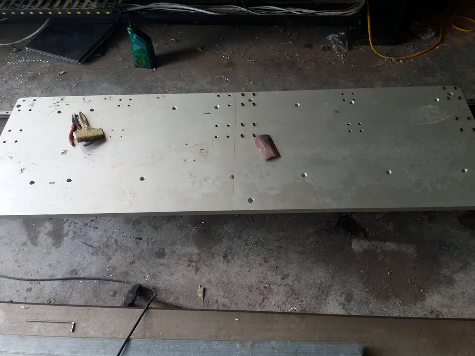

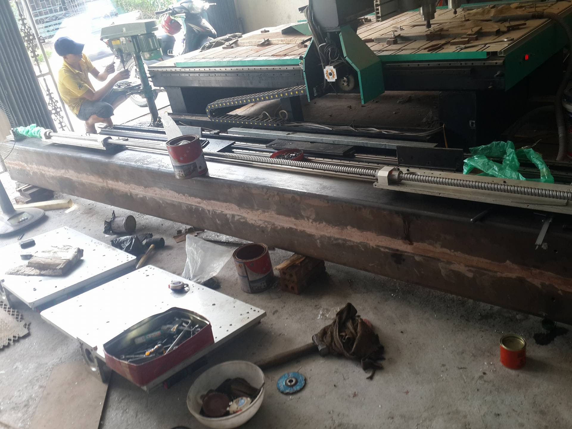

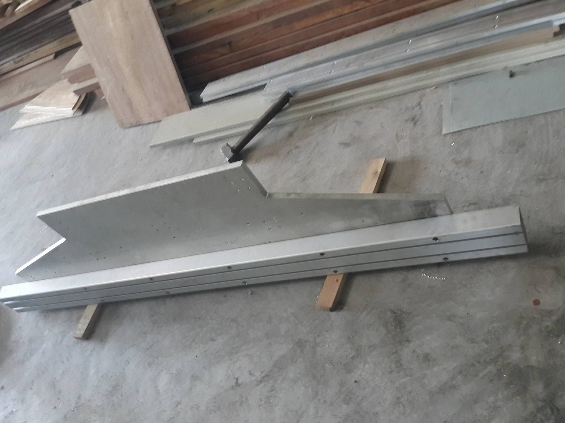

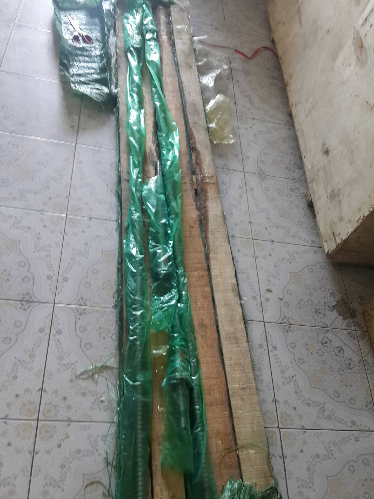

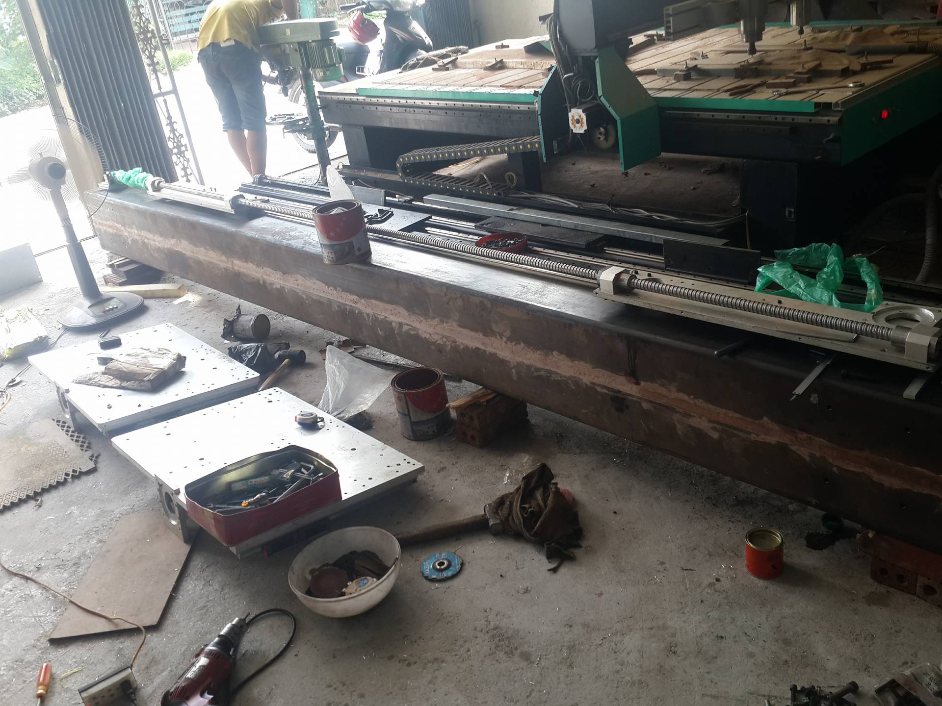

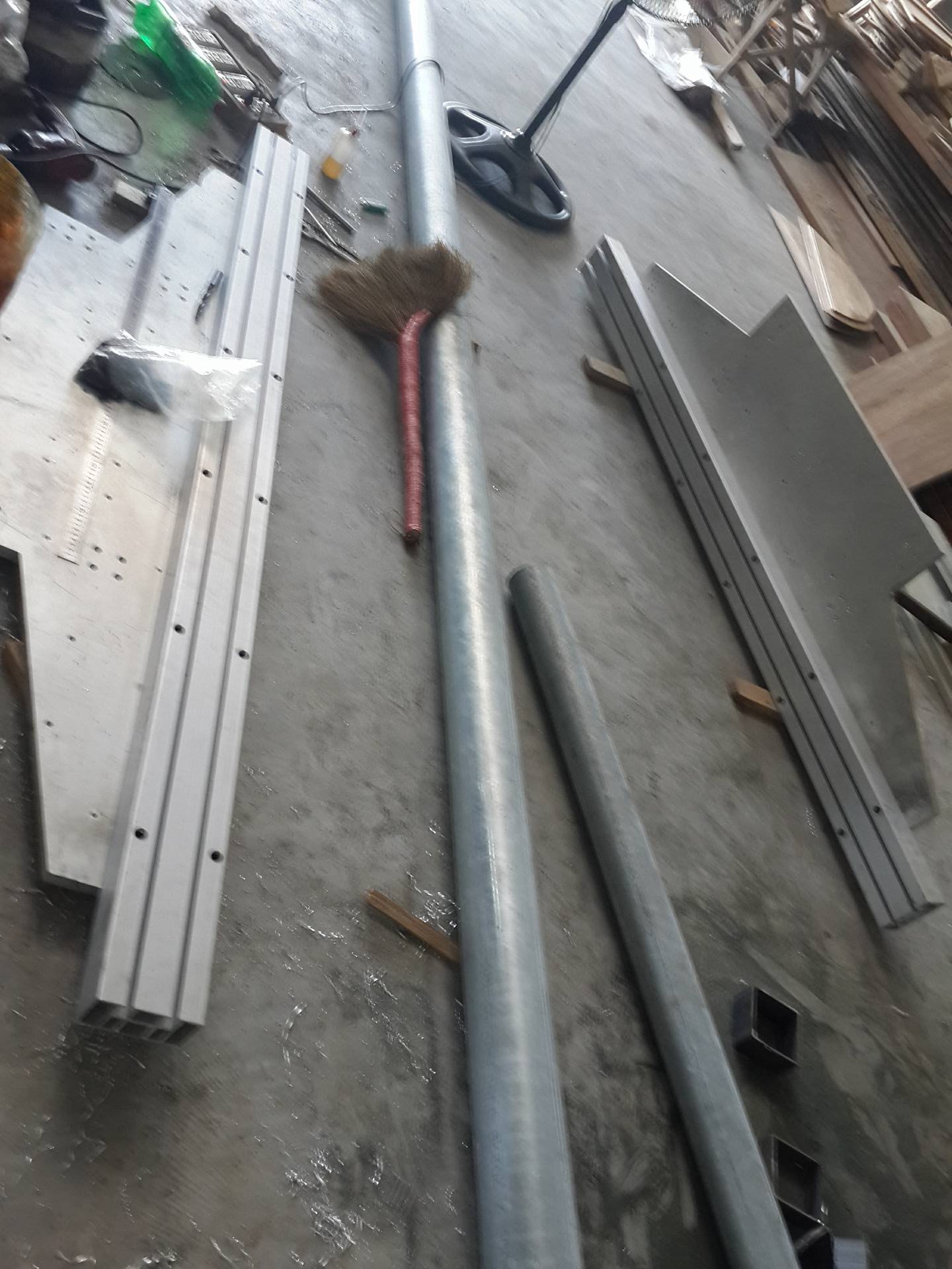

- Quá trình thi công chụp mấy cái hình cho dễ hình dung
