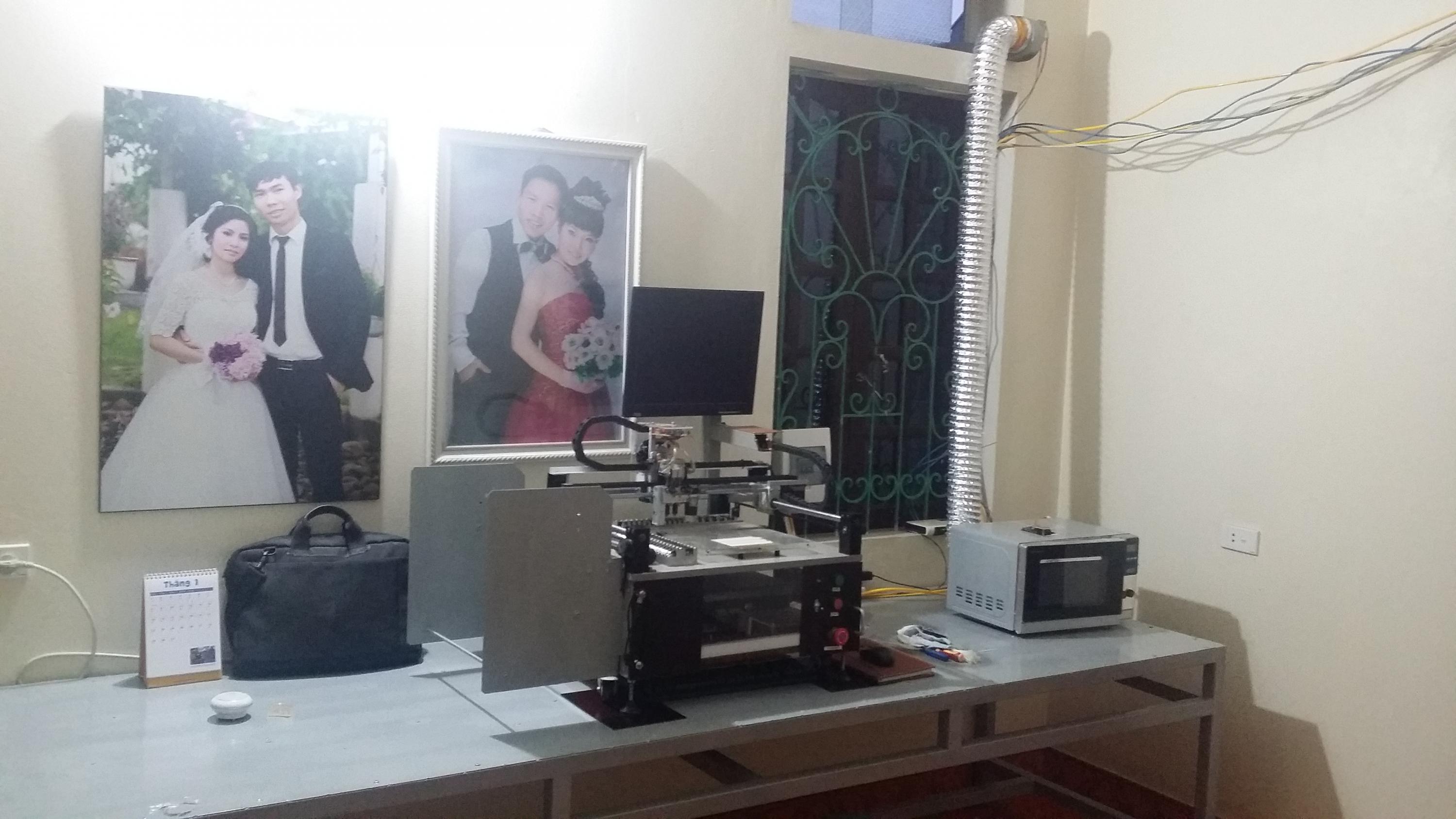

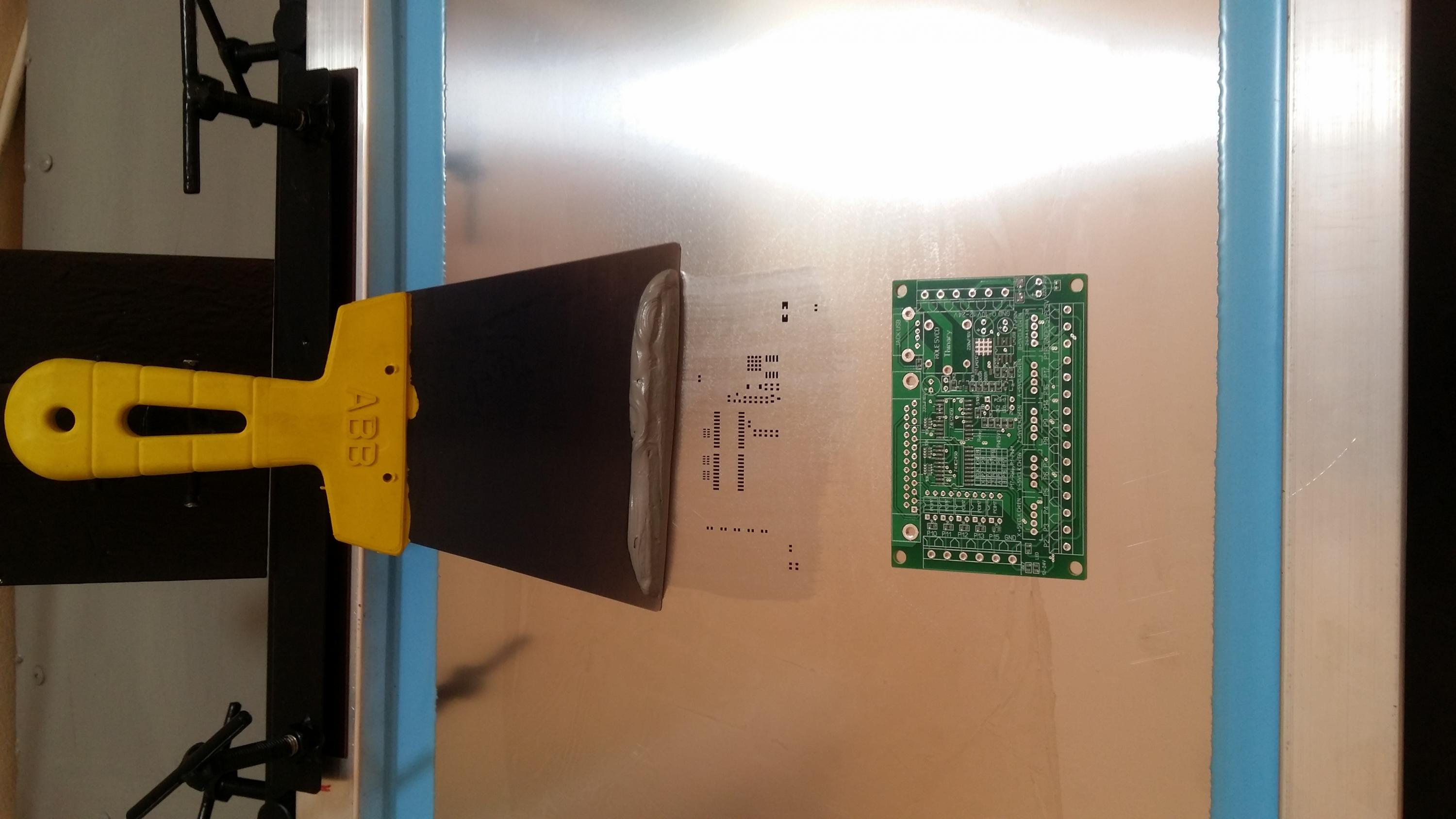

Cũng khá là mệt các bác ạ. Sau 2 năm 6 tháng chiến đấu thì em cũng cò cưa song 1 dây chuyền lắp dáp bo mạch điện tử. 90% là em tự cò cưa trừ những bộ phận cần sự chính sác cao

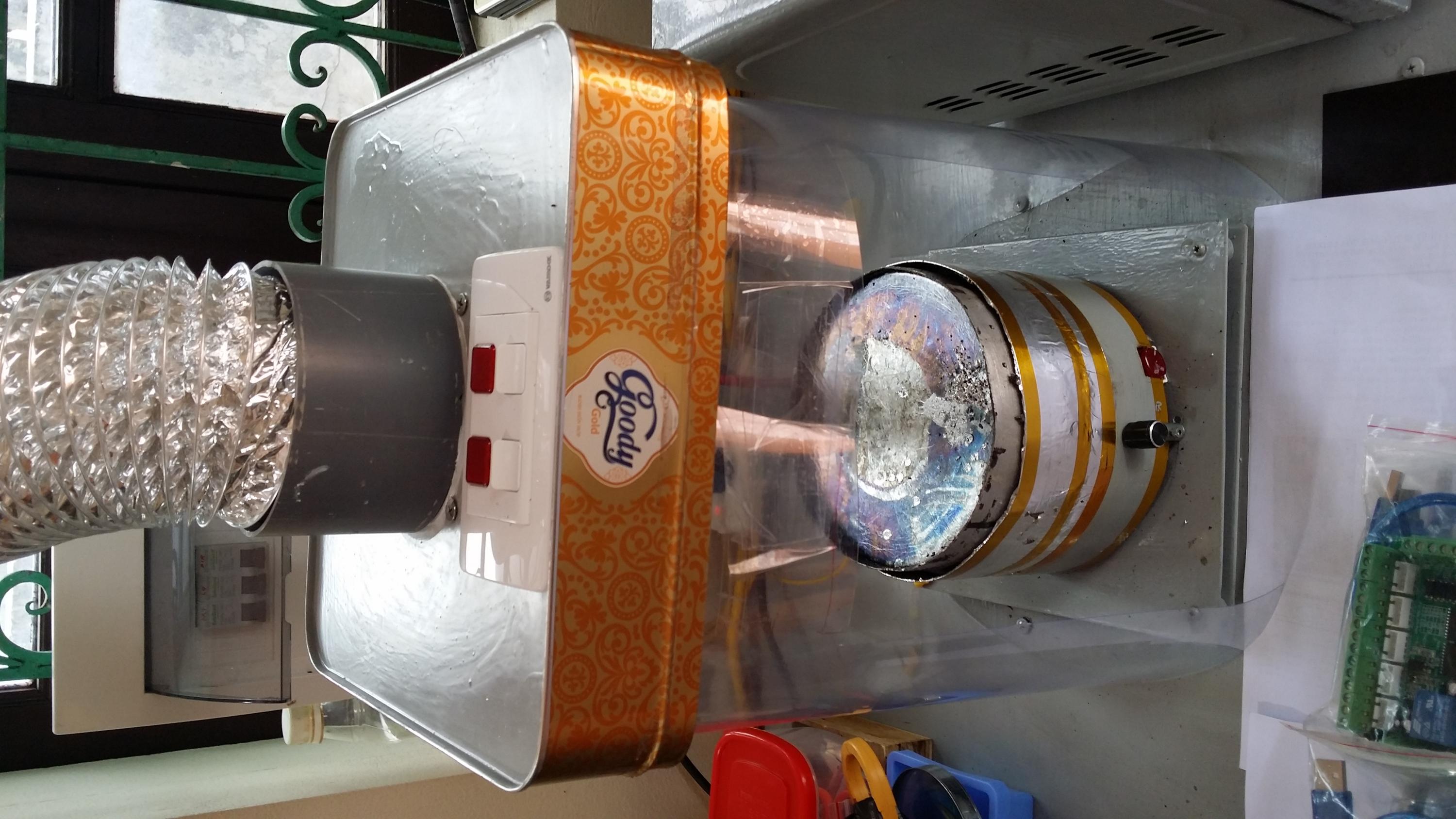

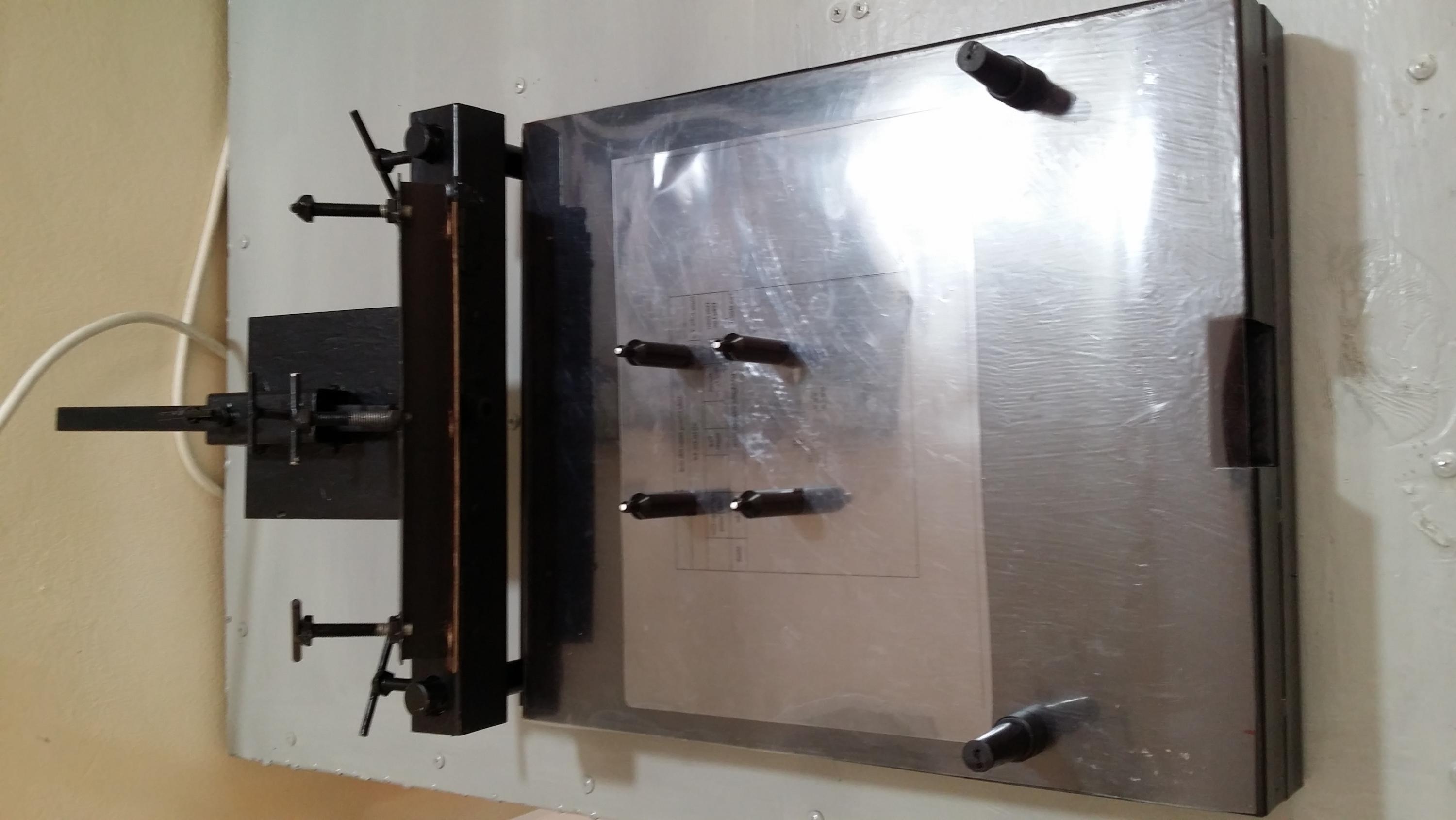

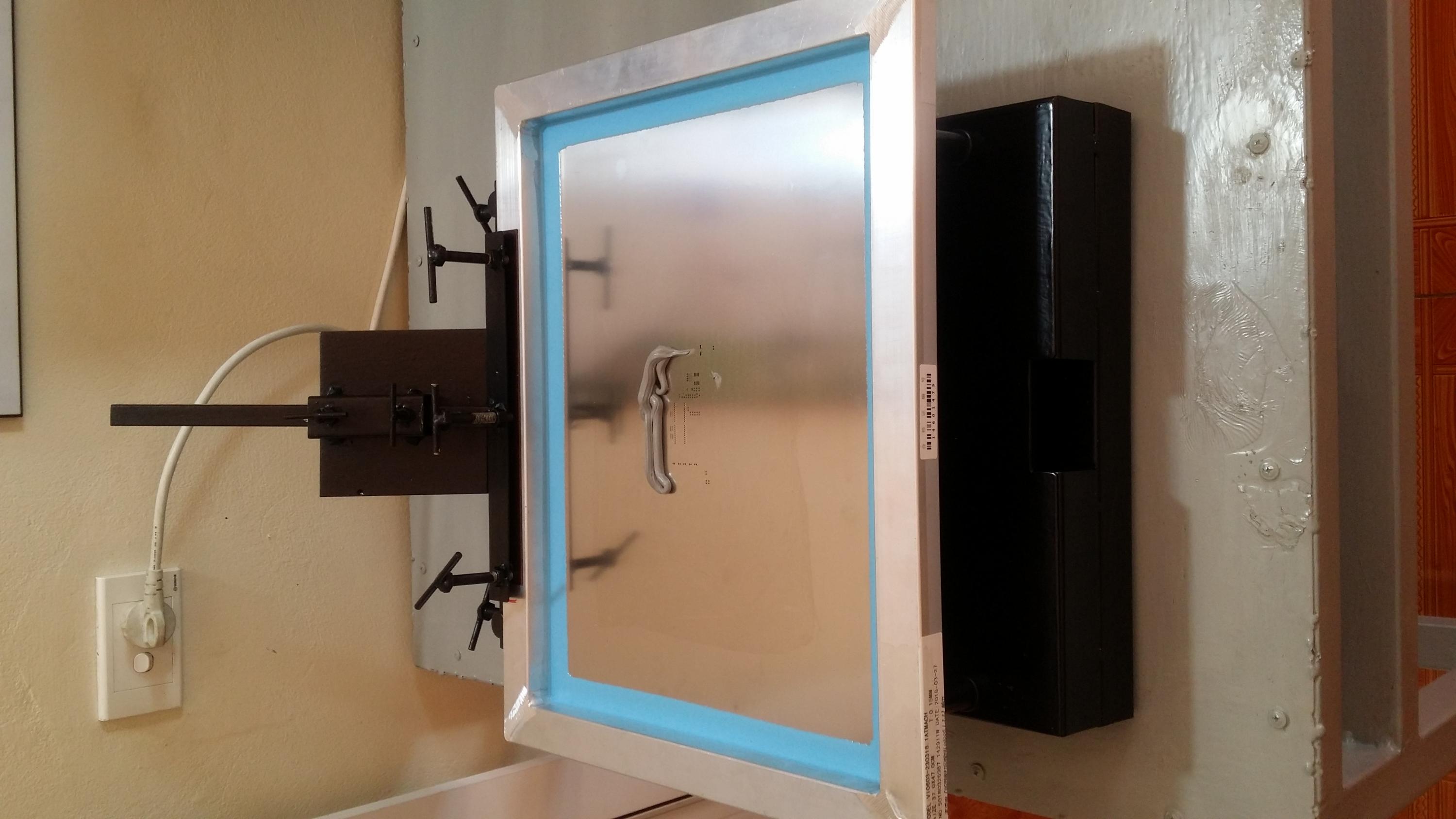

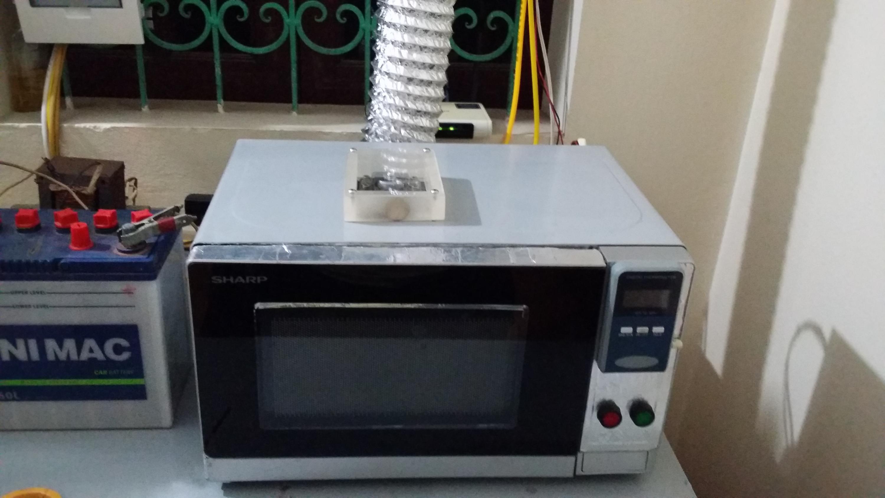

Em làm dc 4 cái máy là máy in kem hàn printer. Máy máy gắn linh kiện điện tử Mounter. Lò hàn linh kiện dán Reflow. Lò hàn nhúng

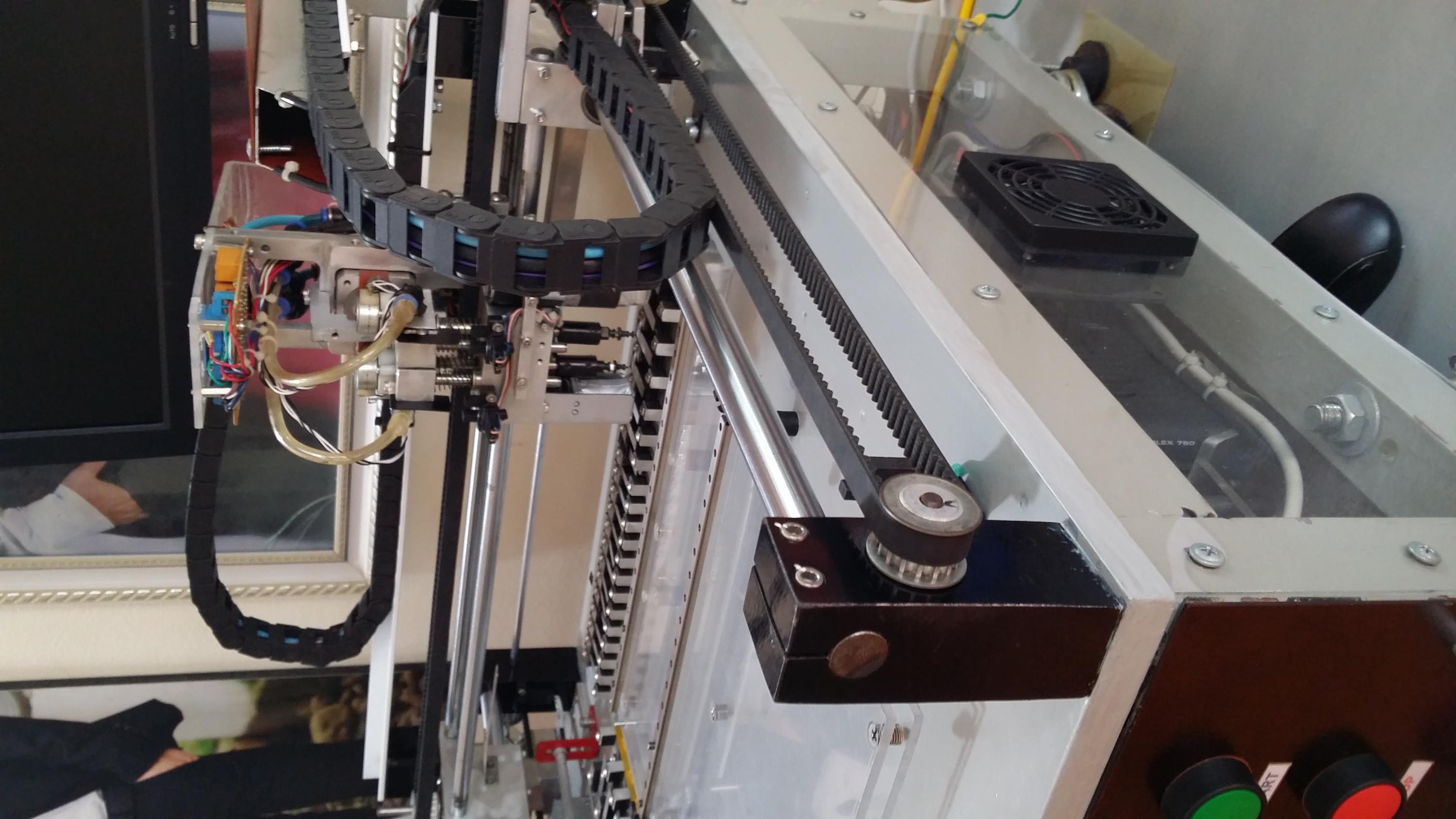

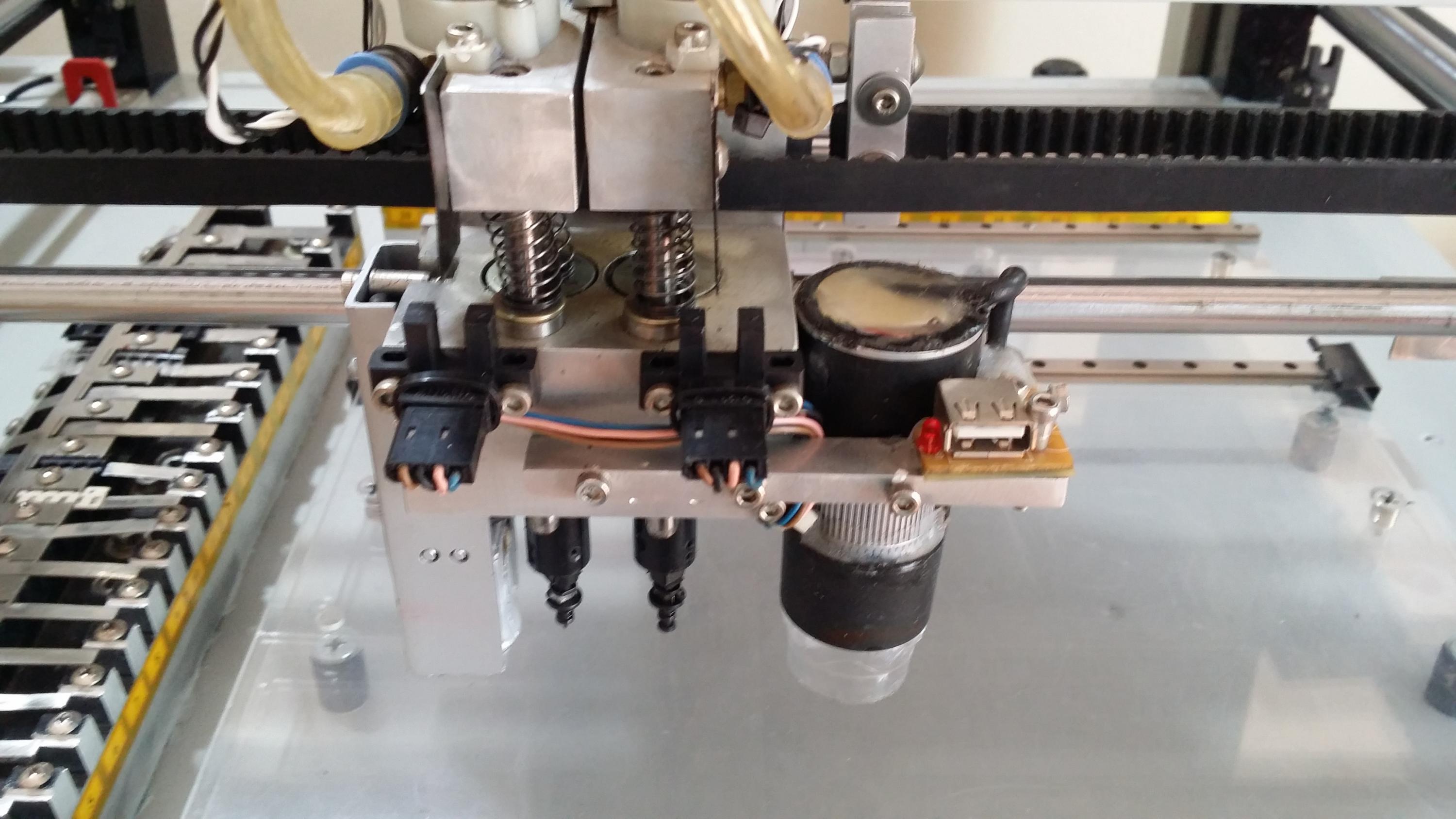

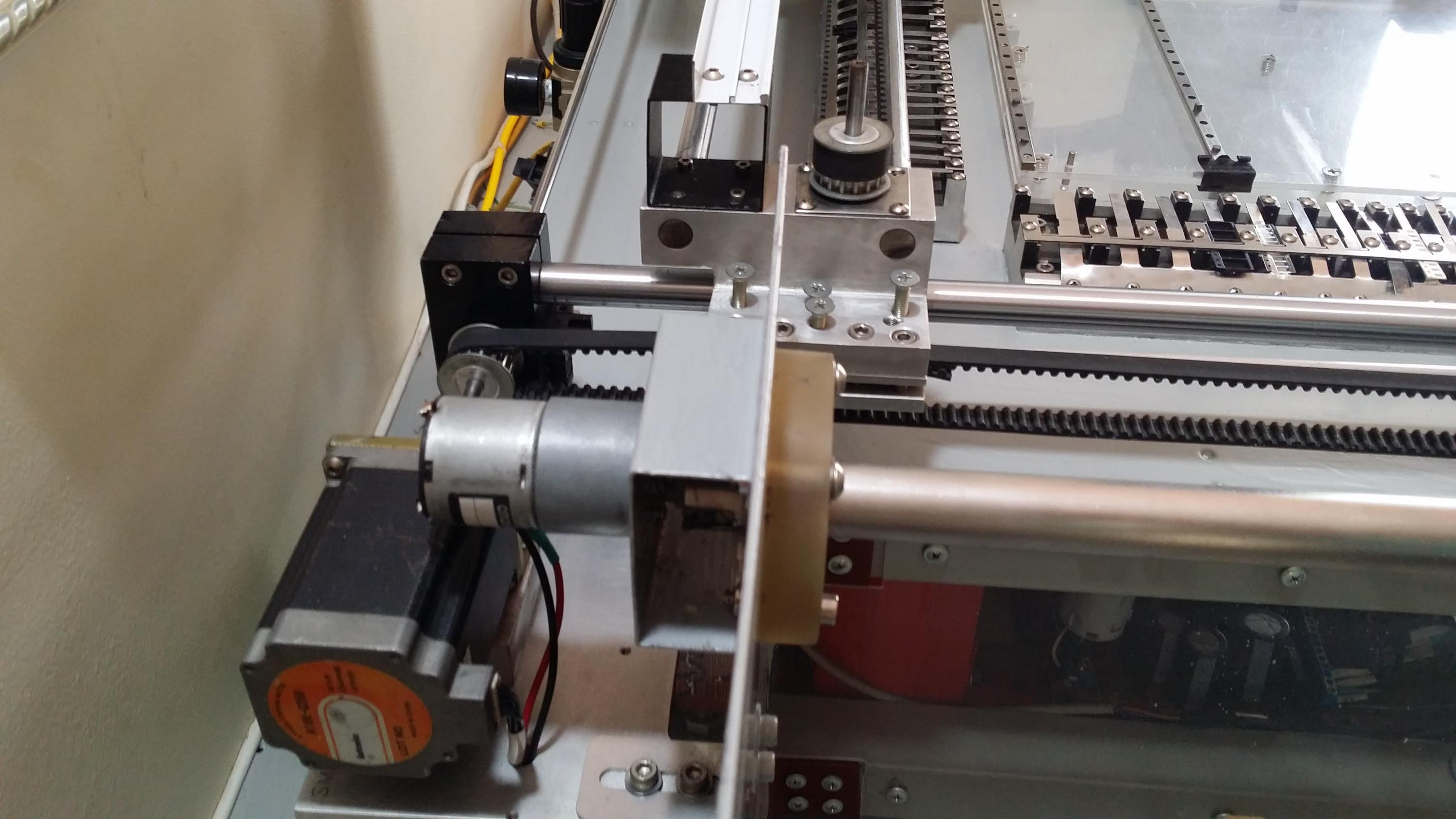

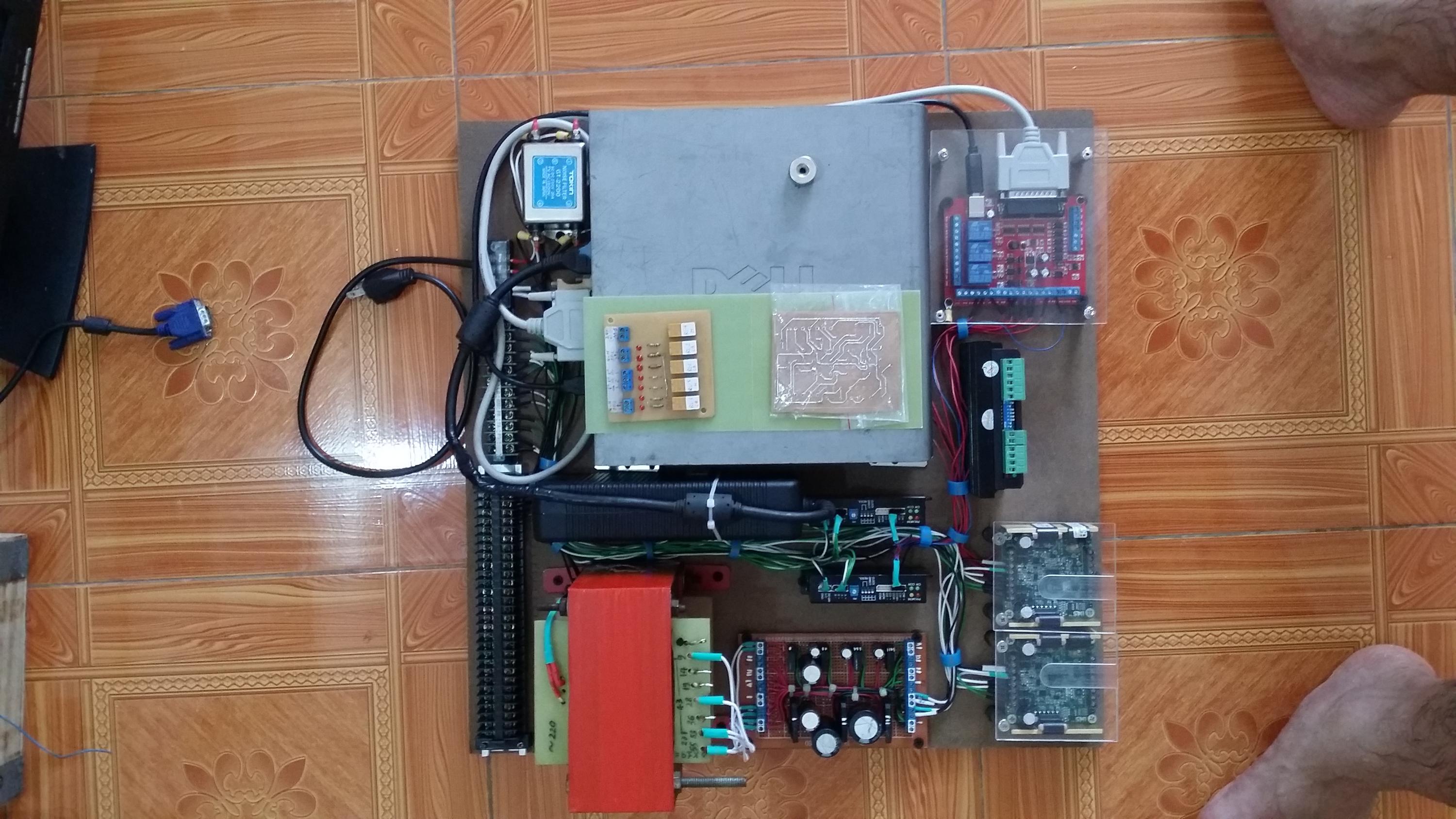

Khó nhất là máy gắn linh kiện. Máy dc điều khiển bằng phần mềm mach3 cnc
Máy điều khiển bằng 5 trục. Trục X Y Z điều khiển các trục như máy phay. Thêm trục xoay A. Trục điều khiển cuộn dây hút solenoi để gẩy vỏ liệu B.
Các trục em dùng dây đai chuyền động để giảm giá thành. Trục X Y dùng driver im483 mua của bác minhdt. Các trục khác em dùng các loại driver nhỏ. Có cái nào em dùng cái đó

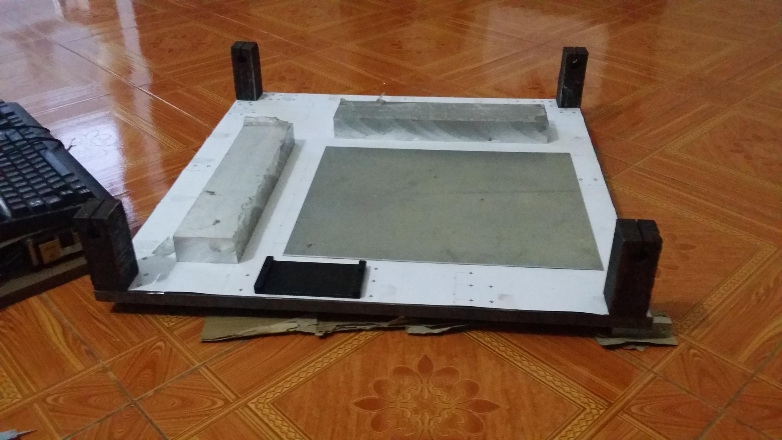

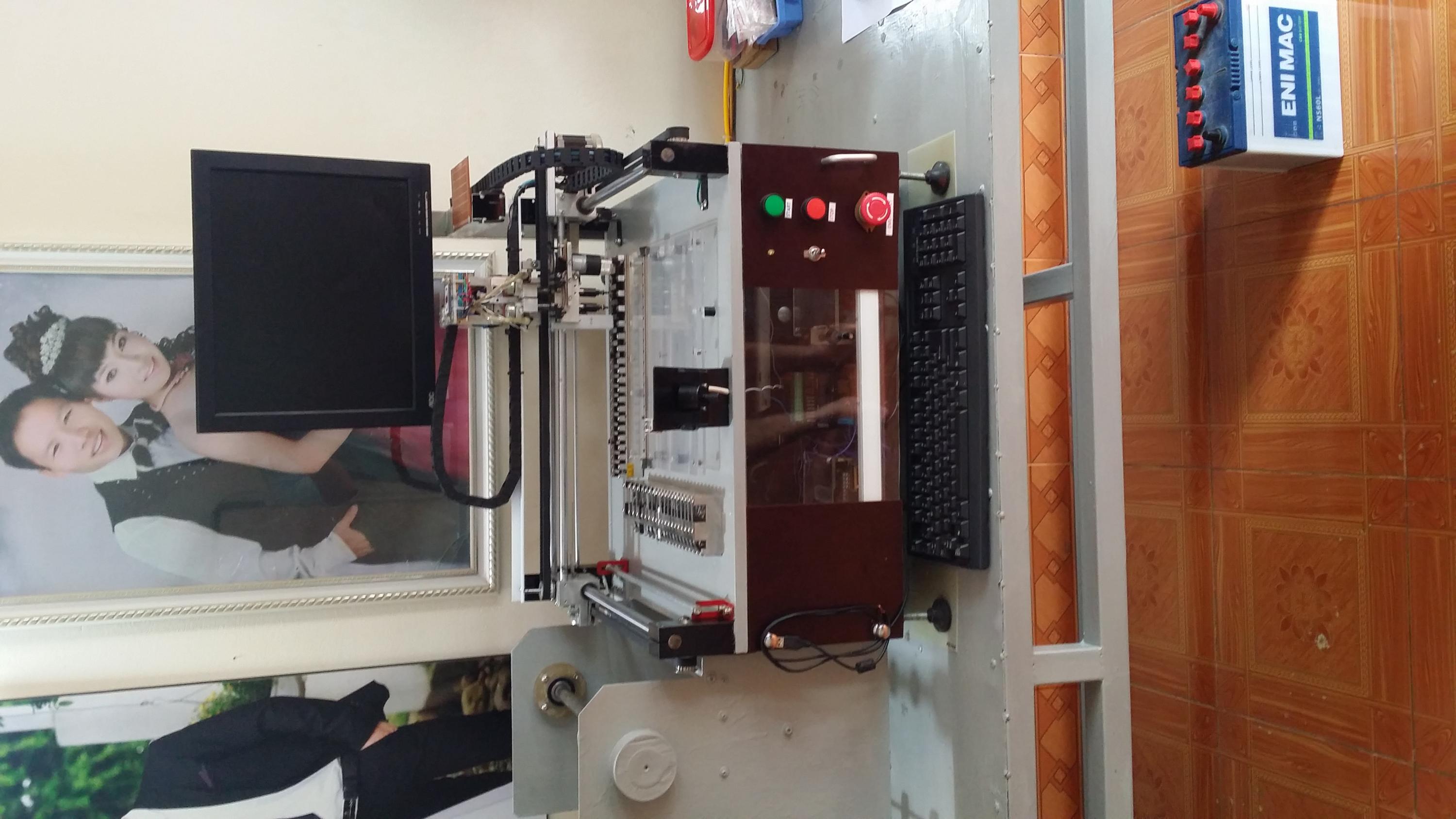

Máy của em có kích thước 600×600× chiều cao 400. Máy nặng gần 1 tạ. Máy em 90% làm lấy nên ko tốn kém
Từ khi làm máy bỏ bê vợ con. Nghĩ cũng tội. Nhưng mà đã đầu tư rồi thì phải làm cho đến cùng các bác ạ.
Hình thức máy của e tuy ko đẹp nhưng cũng đủ đáp ứng nhu cầu công việc.

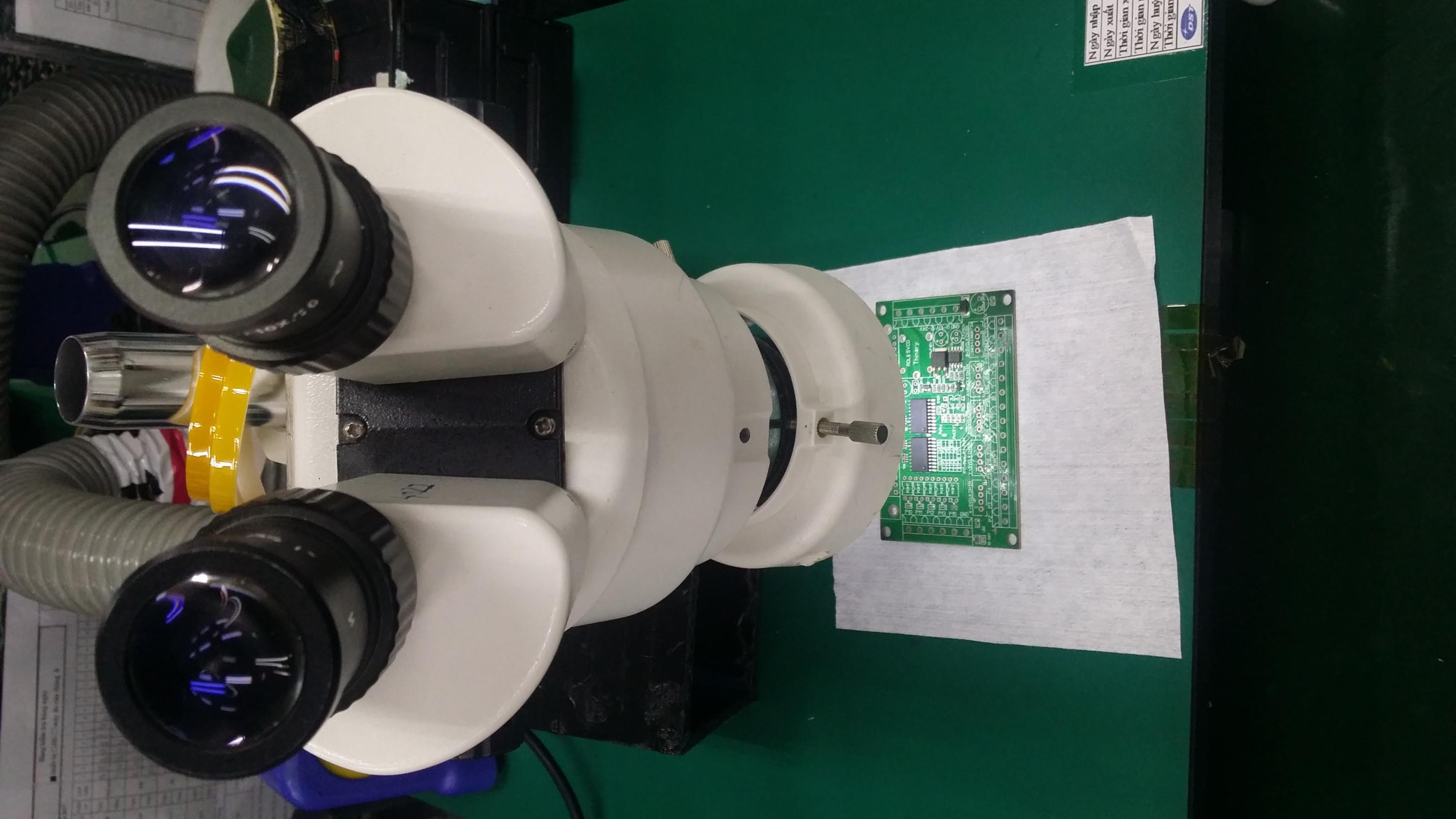

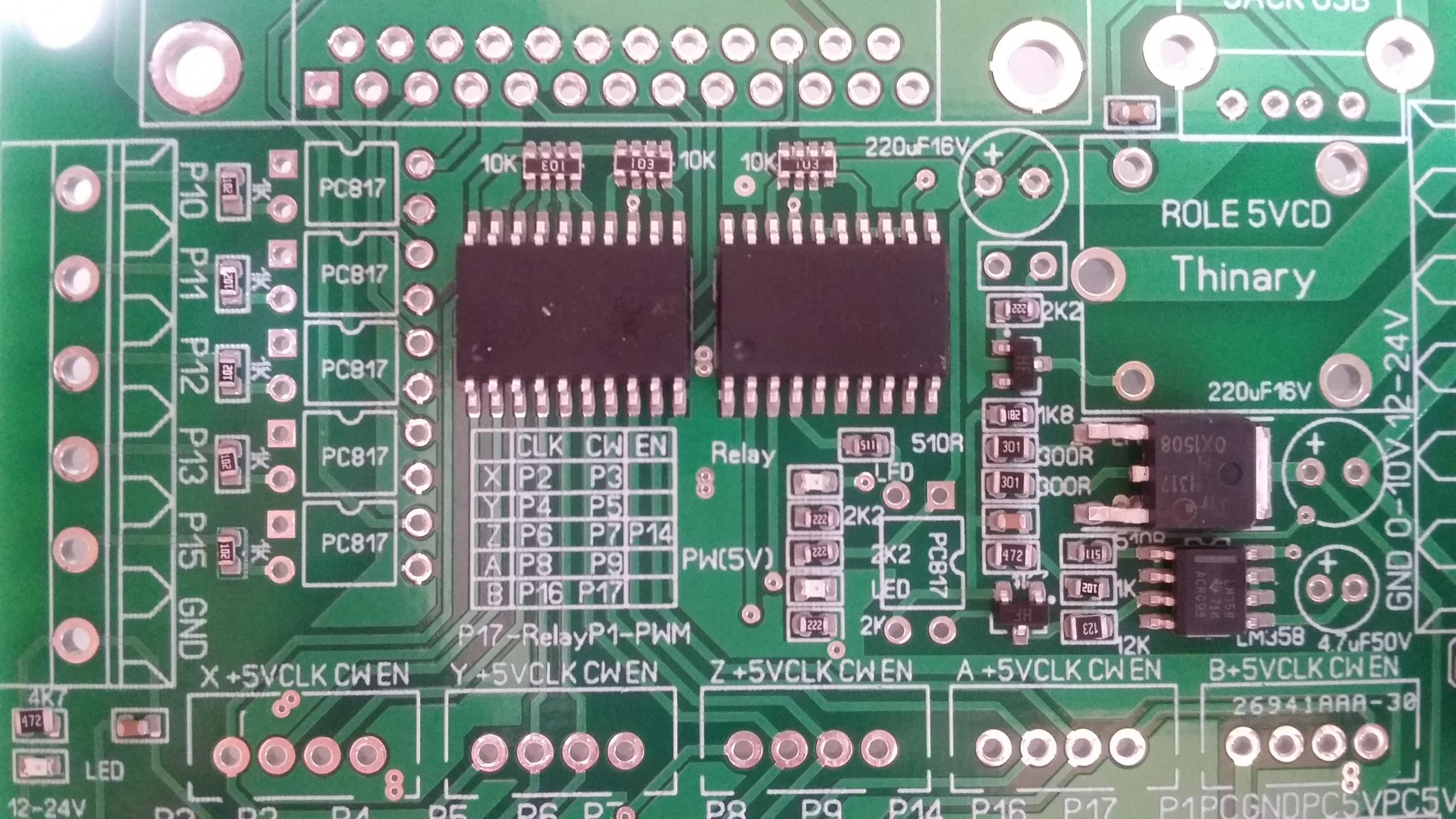

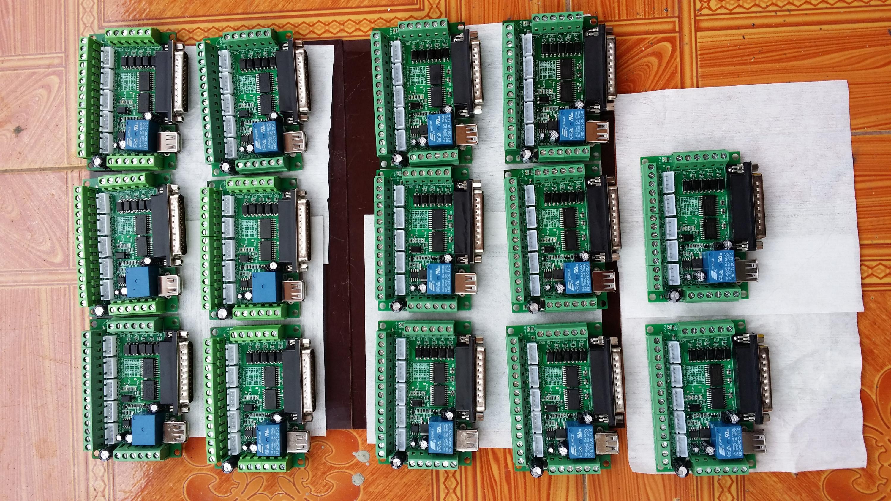

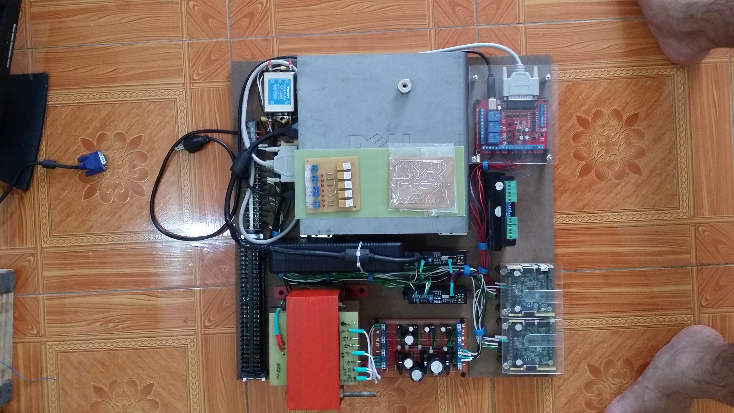

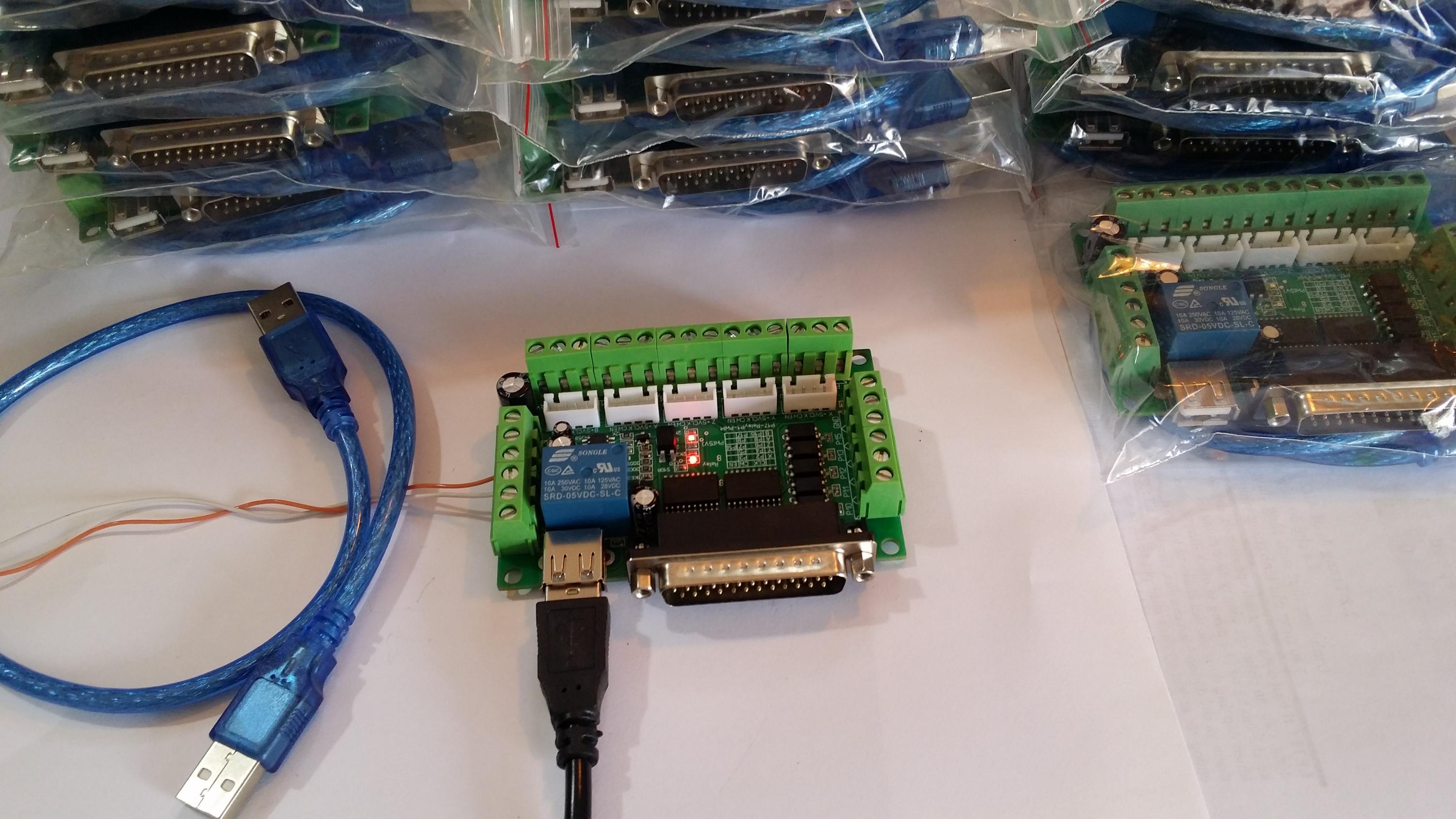

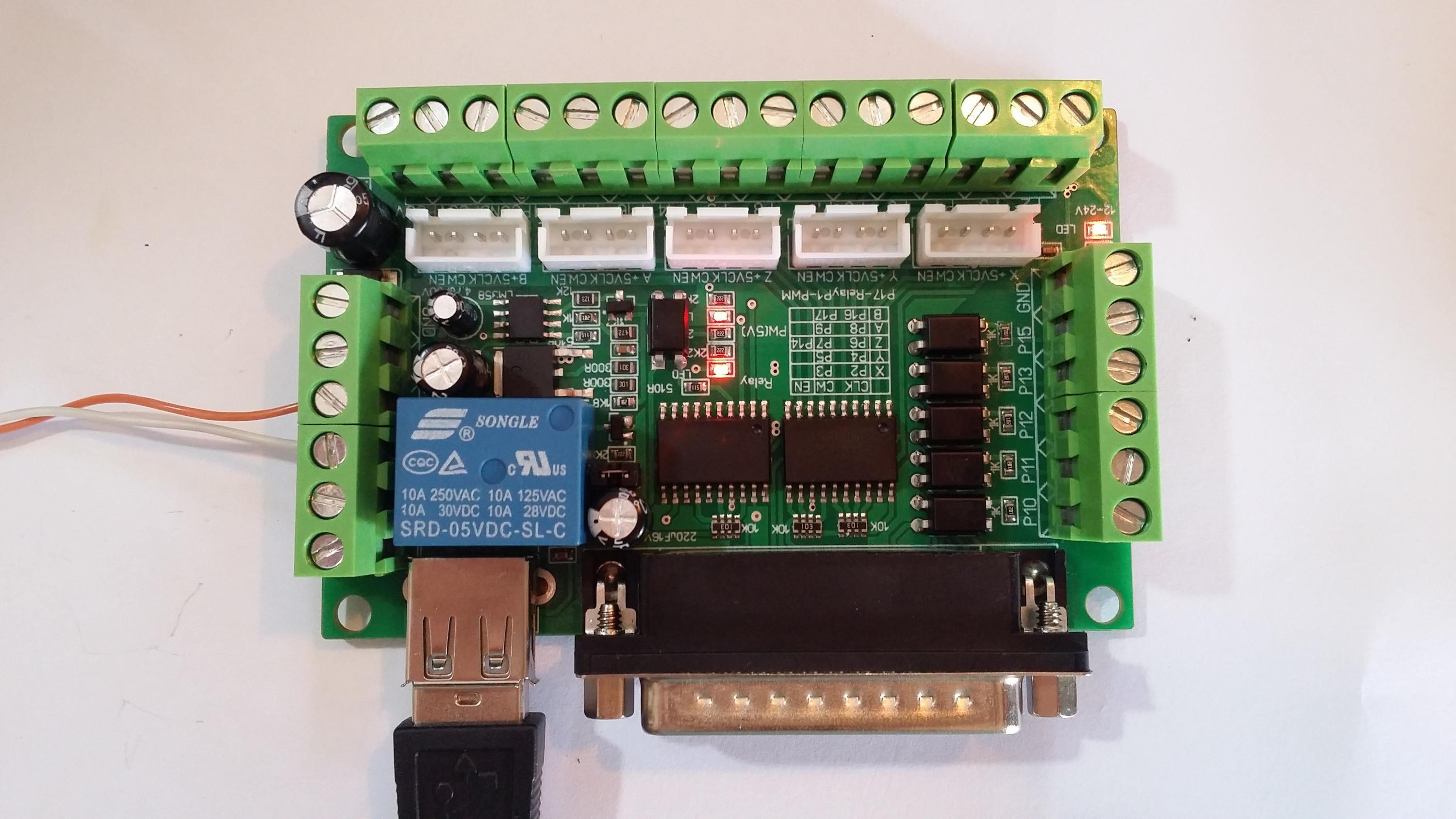

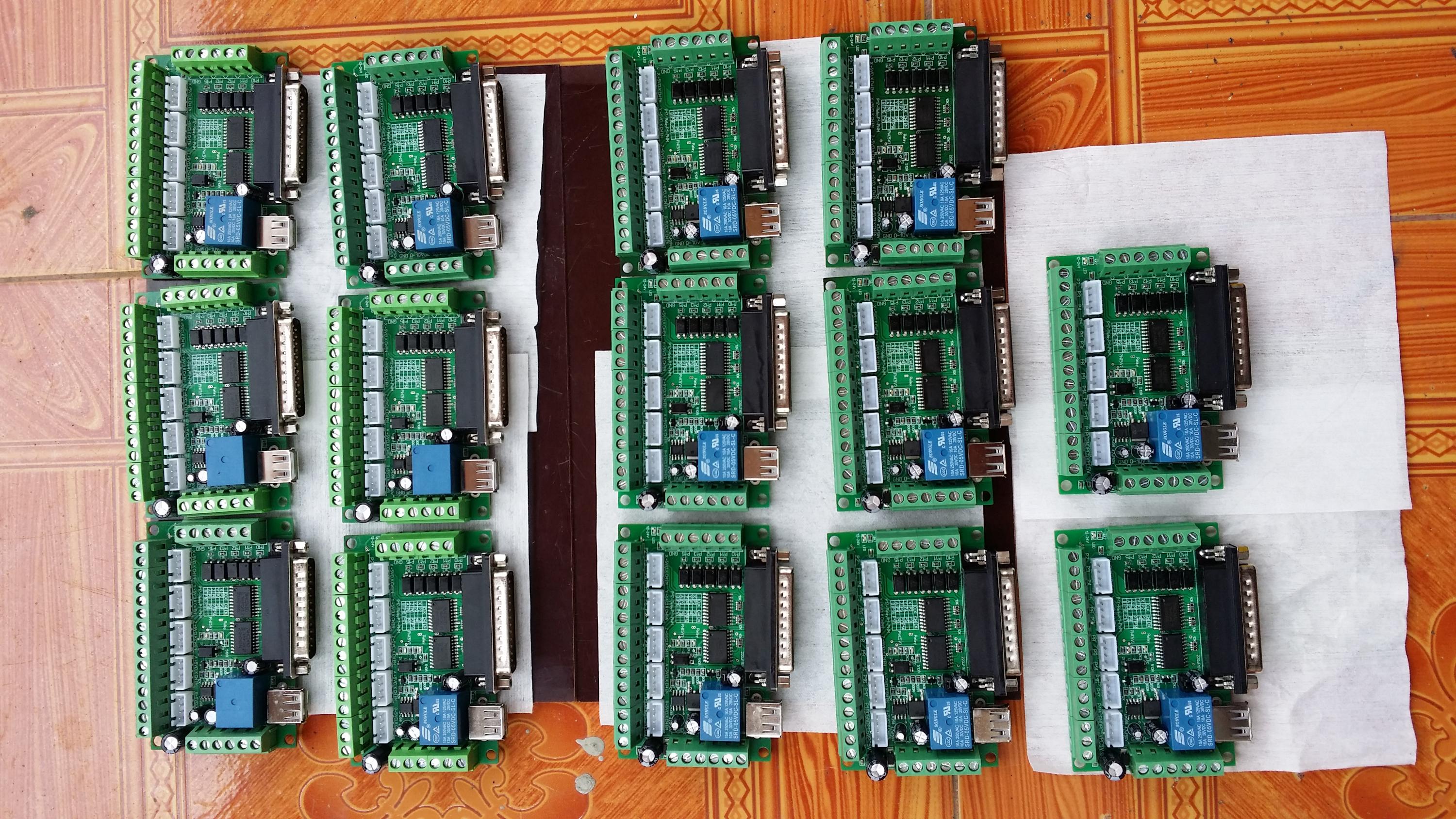

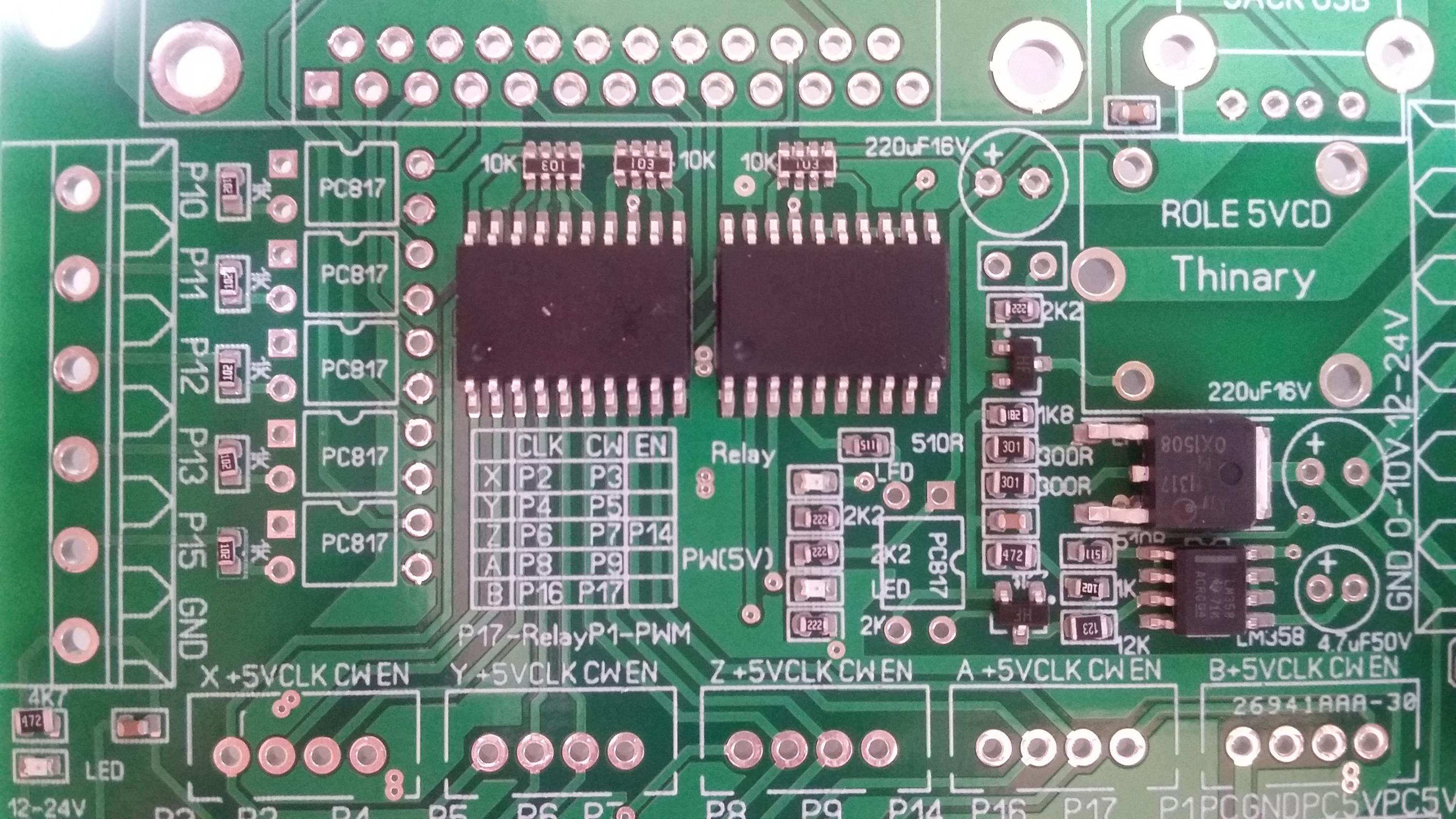

Sản phẩm đầu tay của em đây ạ. Chính là bo mạch mach3 cnc.
Mục đich là em muốn tiếp thêm sức mạnh cho cnc việt nam hùng mạnh hơn nữa ạ và cũng chính là để cám ơn các bác trên điễn đàn. Mong các bác ủng hộ ạ
