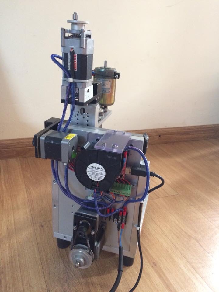

Và đây là con máy đầu tay em làm chạy với Arduino: hành trình bé xíu XYZ=110x80x80mm
