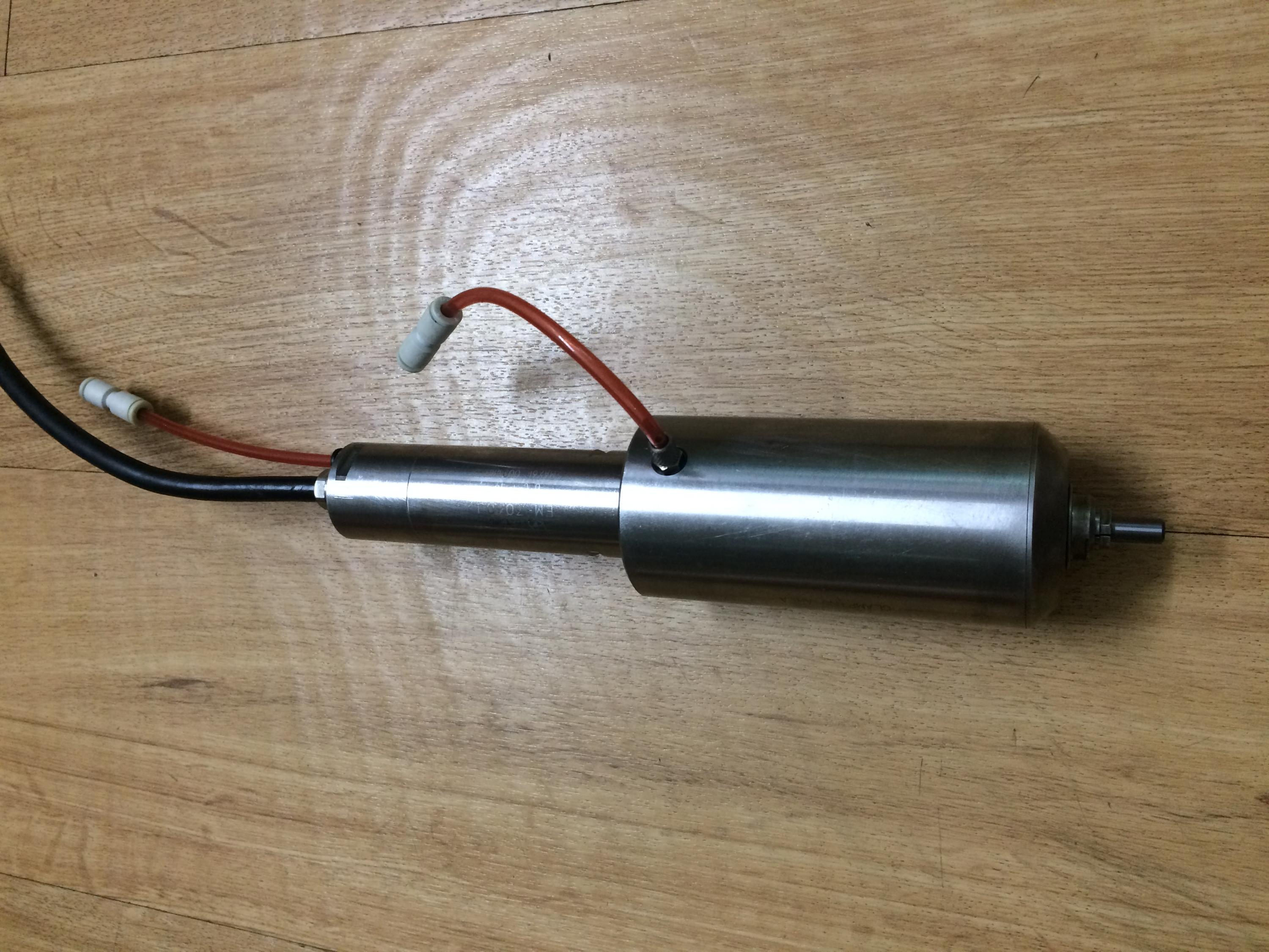

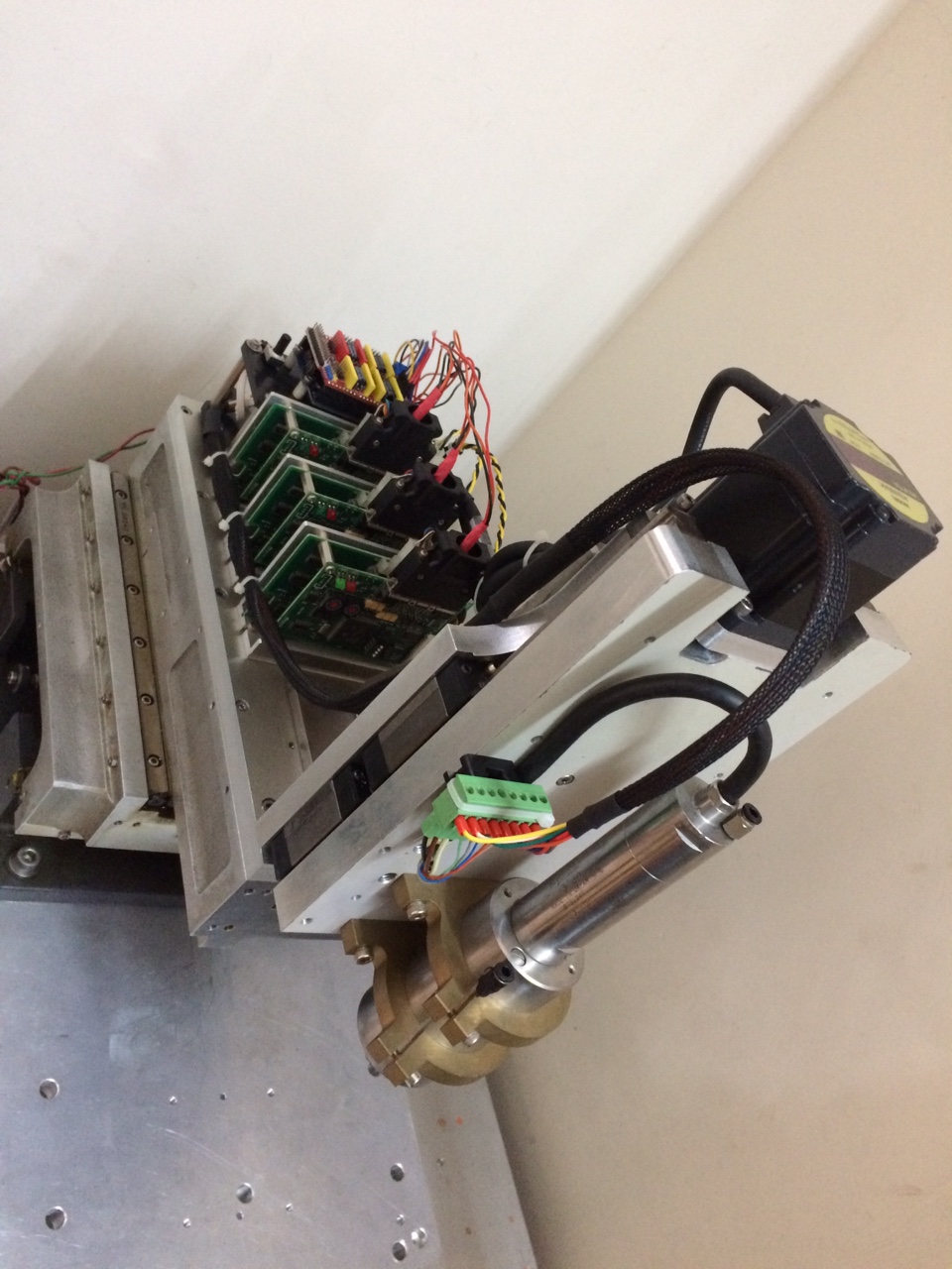

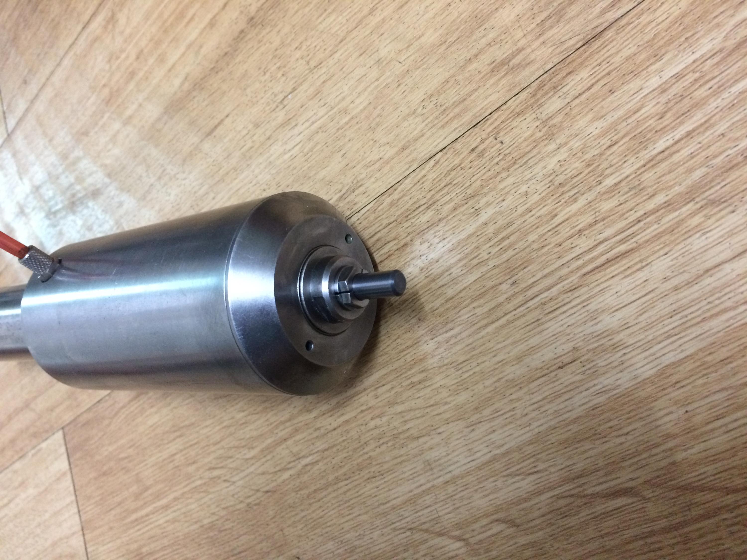

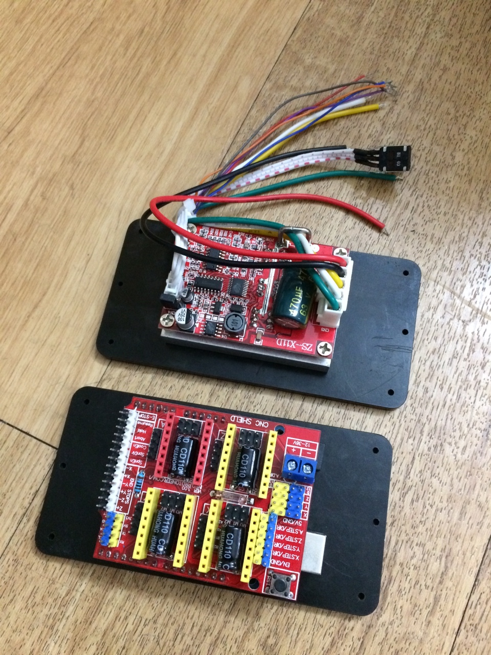

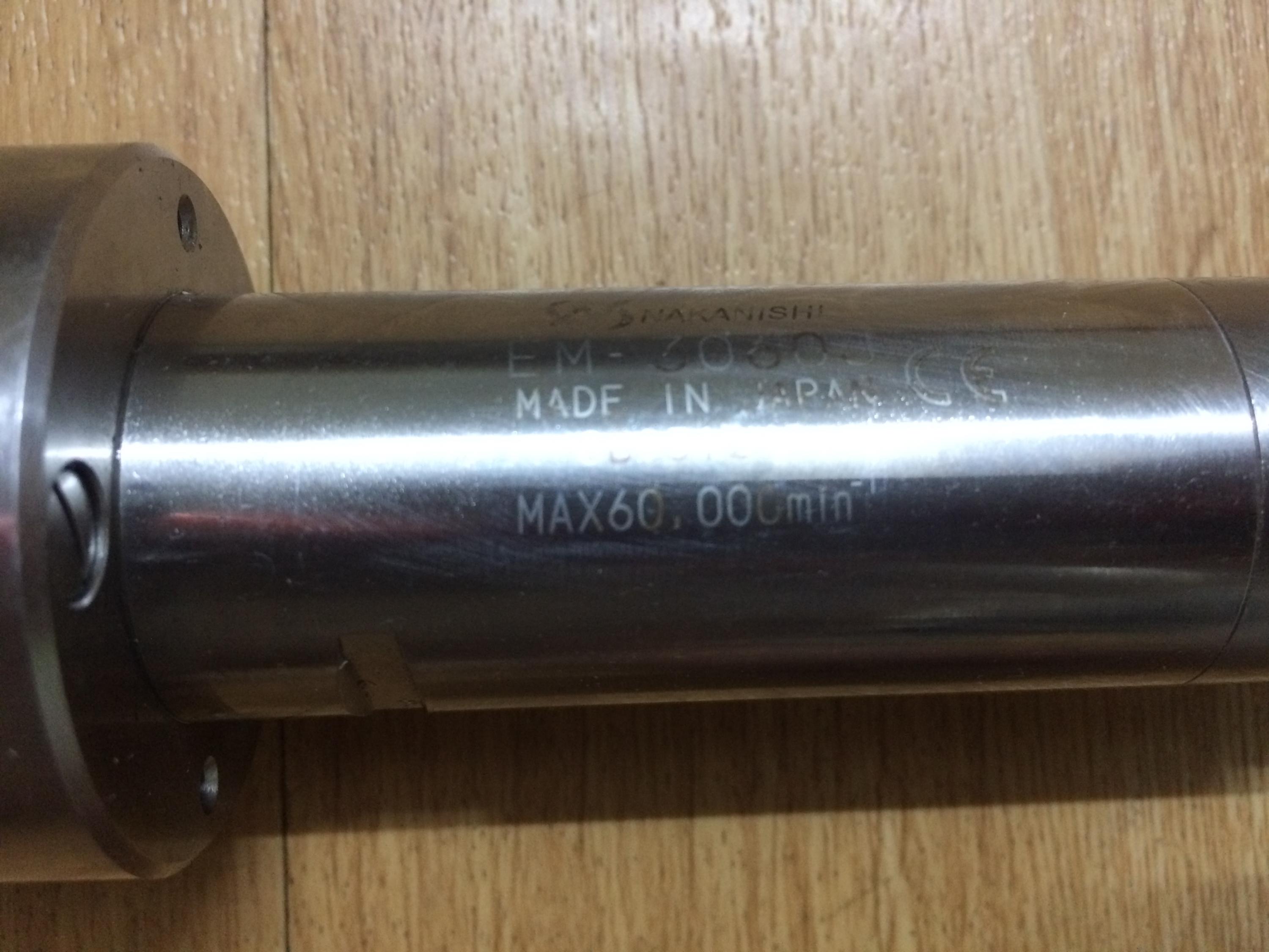

010. Phần cơ khí ổn rồi giờ triển phần điện thôi, lại suy nghĩ, hehe. Mach3 thì lại phải sài CPU, thôi chơi Arduino sài laptop cho nó lành. Mục đích máy để bàn thì sài laptop cho nó gọn nhẹ. Chưa có lúa mua con spin 800W TQ, chạy qua ông anh chơi được cho mượn con Spin Nakanishi về gắn thử lên cho đẹp.

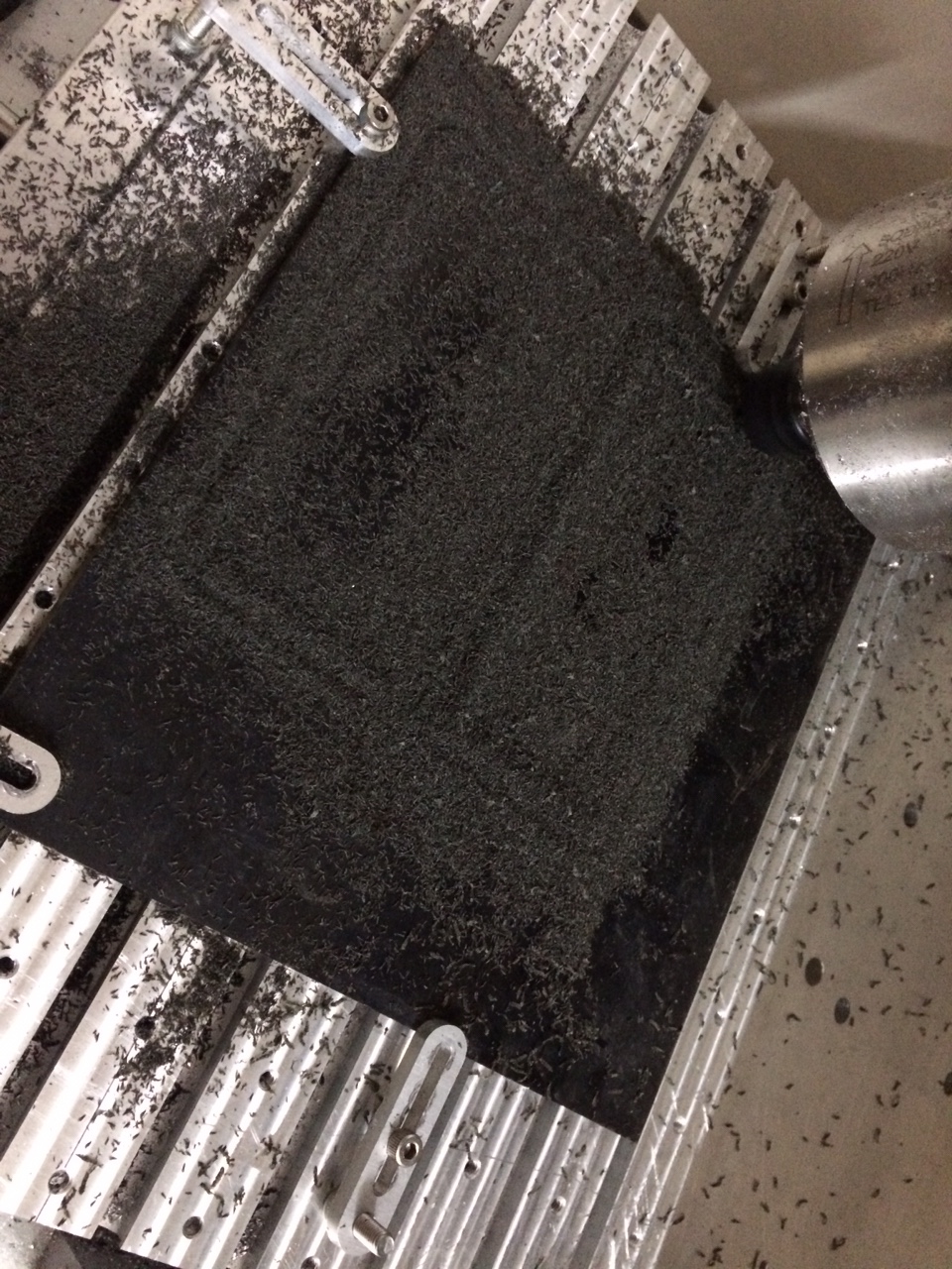

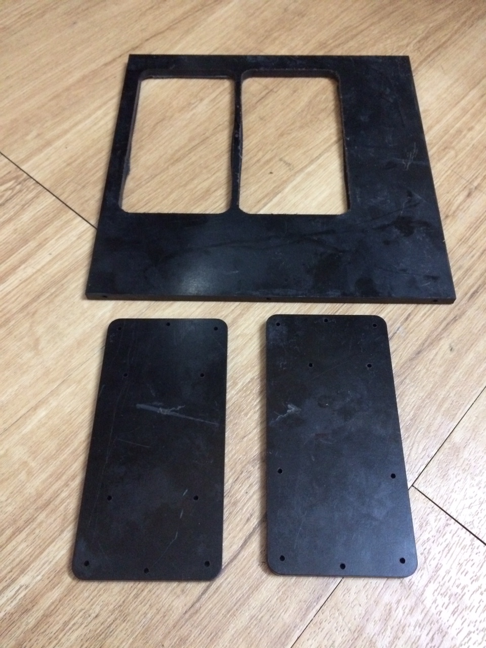

Chém nhôm xịt dầu mệt quá (vì máy "Số 02" chưa có tưới nguội) nên thôi chém đại tấm phíp làm bộ gá mạch điều khiển vậy.

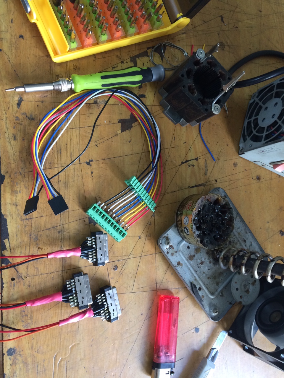

Đấu điện ngán nhất phần hàn dây tín hiệu, mất thời gian kinh khủng, hayzaza!

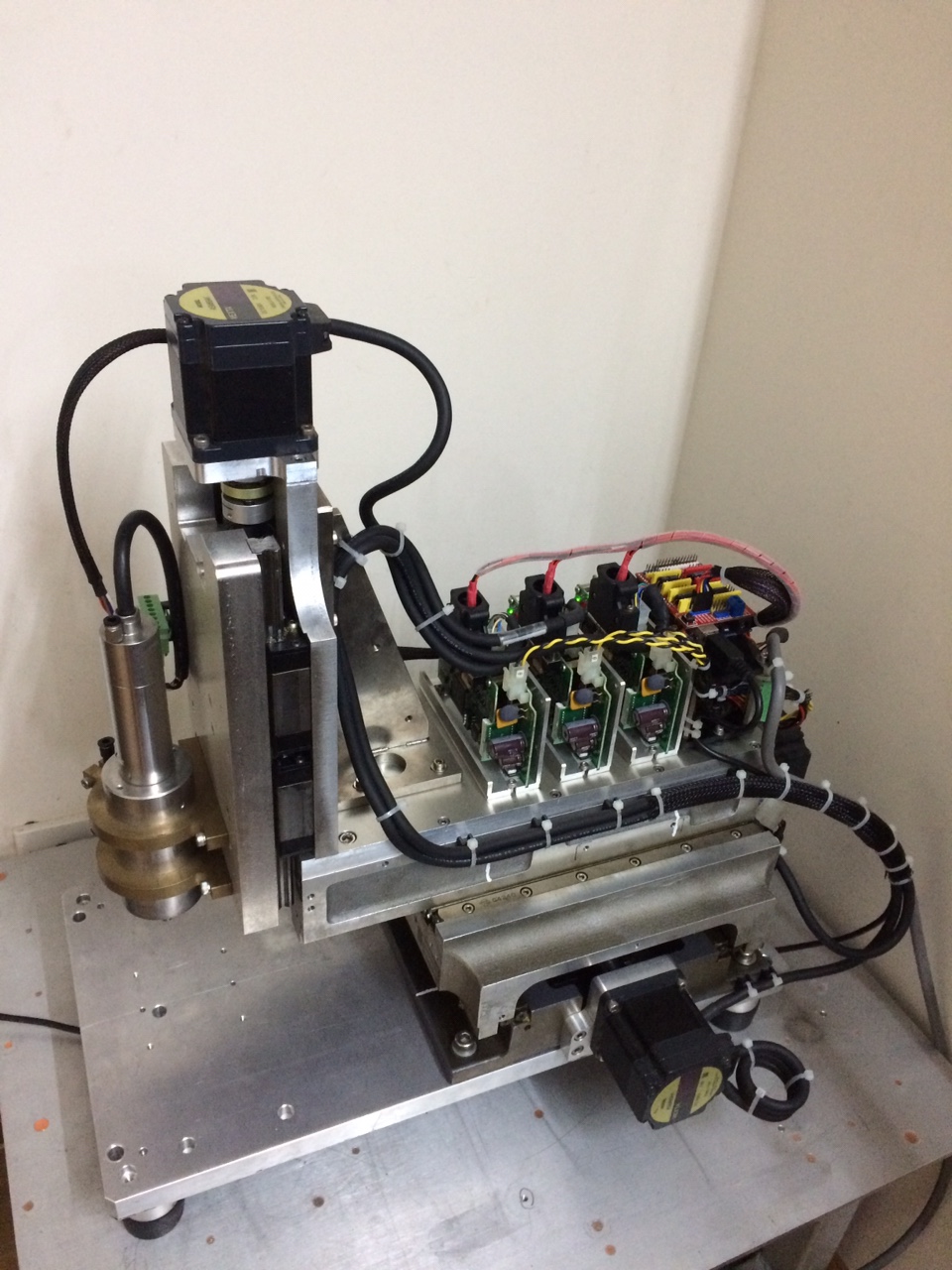

Cuối cùng thì mọi thứ cũng gọn gàng trên tấm nhôm chưa đến 0,2 mét vuông
011. Tất cả kết nối rời bên ngoài chỉ là cọng dây nguồn DC và dây USB nối laptop. Ok rồi, setup phần mềm Arduino và bCNC trên laptop rồi test máy thôi.
