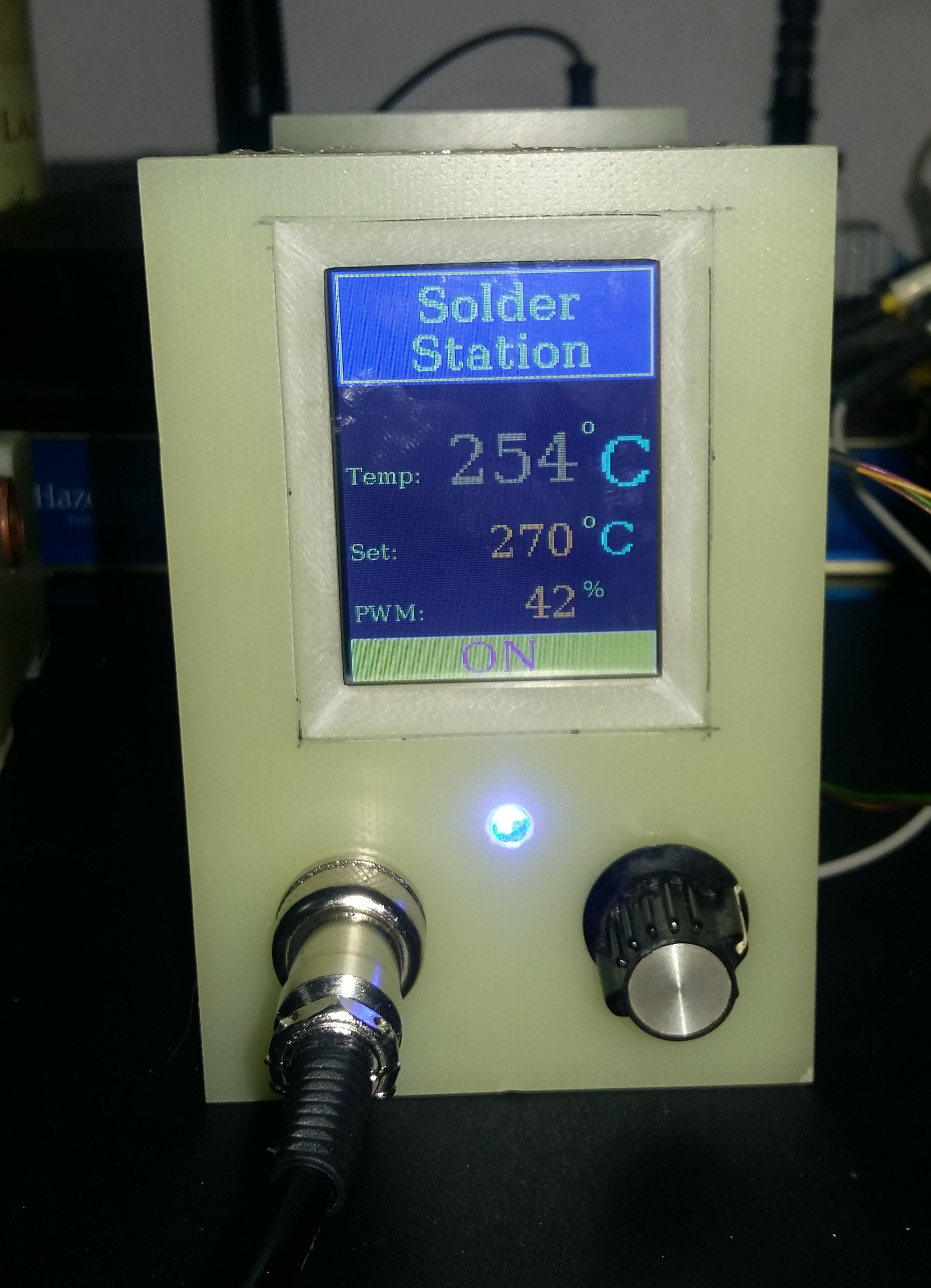

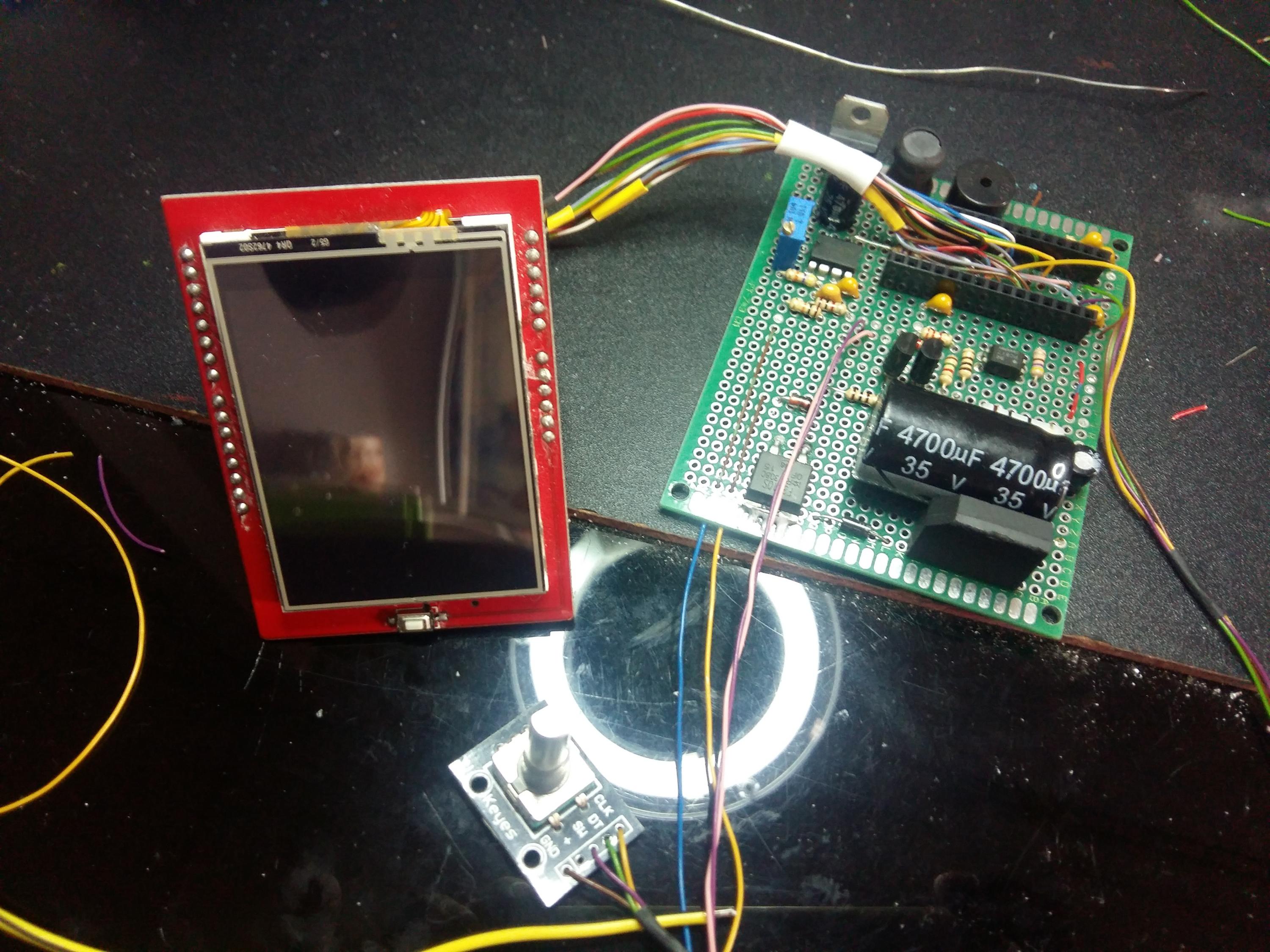

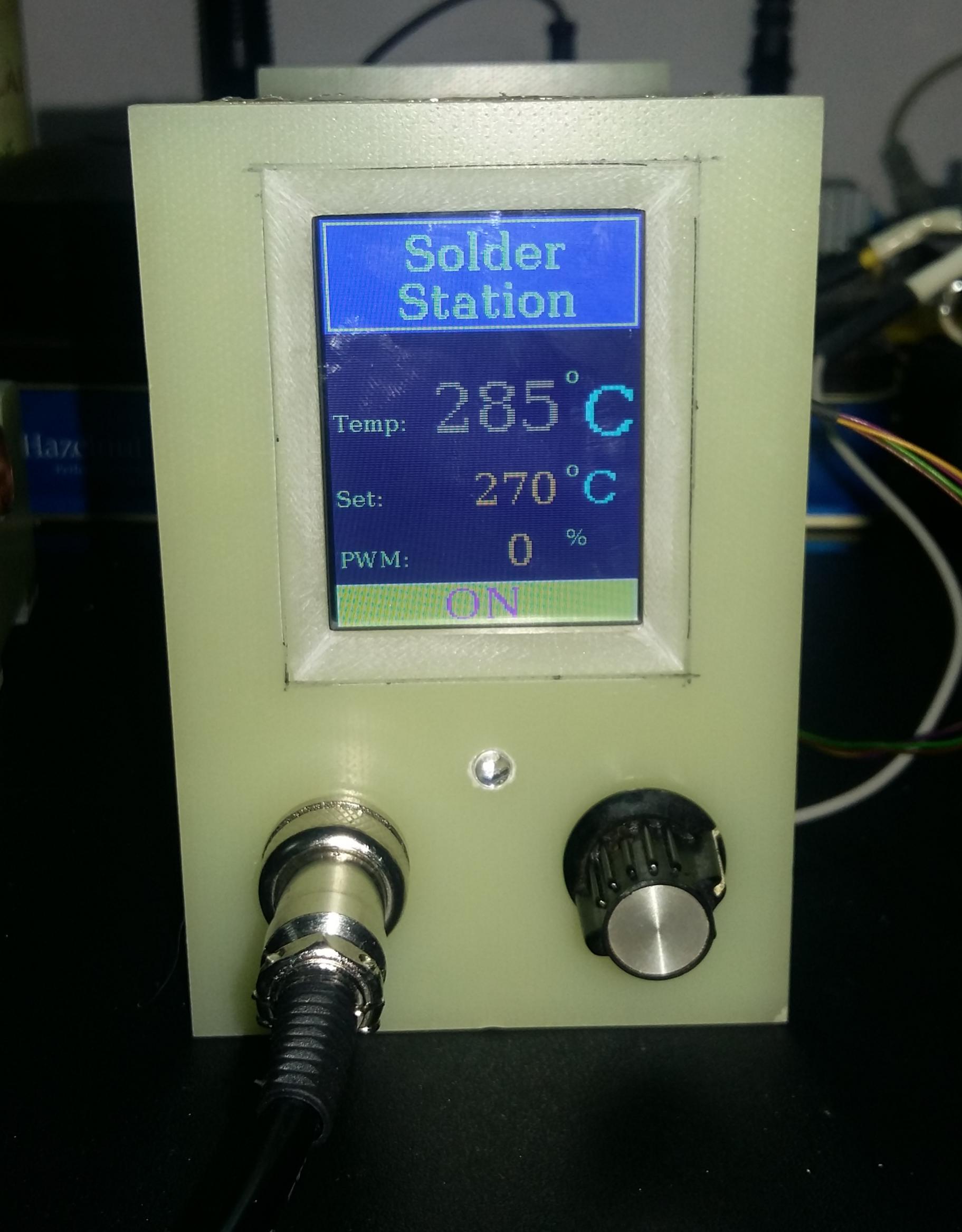

Board làm bằng test board

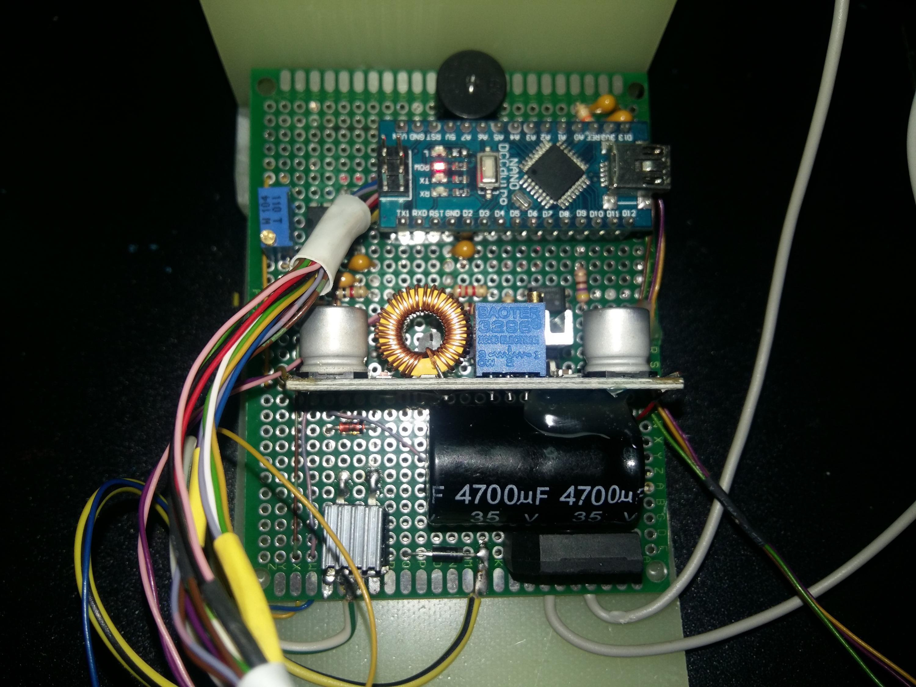

Board cuối cùng tất cả trên 1 board nguồn, ổn áp 5v cho arduino fet công suất
Vdeo test.
Bỏ hàn board lâu quá nên không biết là có cái gọi là trạm hàn nhân dịp bác Solero bán típ hàn nên tò mò và thấy topic này http://forum.cncprovn.com/threads/83...dering-station của bác nhatson nên mới biết về em nó. nên thử làm 1 em chơi.
tay hàn cho tip T12 mắc quá nên để dành mấy đầu tip của bác Solero làm sau vậy.
Vật tư gồm có : Tay Hàn GORDAK936 tay này dùng sensor đo nhiệt là thermocouple.
màn hình TFT chip spfd5408 về màn hình này các bác xem bài này của CKD http://forum.cncprovn.com/threads/84...oc-voi-TFT-LCD
Rotary Encoder
Arduino nano
và các linh kiện linh tinh như FET nguồn 5v opto 817 transistor c2383 và A1013 điện trở tụ điện. opamp OP07 và lm358.
Đầu tiên tìm hiểu về các open source mình tìm đuợc các site này.
https://debugginglab.wordpress.com/2...ering-station/ bác nhatson share.
https://github.com/ConnyCola/SolderingStation giống cái trên.
https://www.allaboutcircuits.com/pro...th-an-atmega8/
https://sibusaman.github.io/DIY-Soldering-Station/
https://hackaday.io/project/3417-hak...dering-station
https://manolena.wordpress.com/2015/...tion-with-avr/
http://www.electronoobs.com/eng_arduino_tut32.php
và cuối cùng mình chọn em này. https://www.hackster.io/sfrwmaker/so...77726&offset=0
tuy em này code hơi phức tạp 1 chút nhưng nó có nhiều cài đặt để nhiệt độ đầu hàn đạt được nhiệt độ tốt nhất.
Phần sau là schematic và code mình đã sửa.
