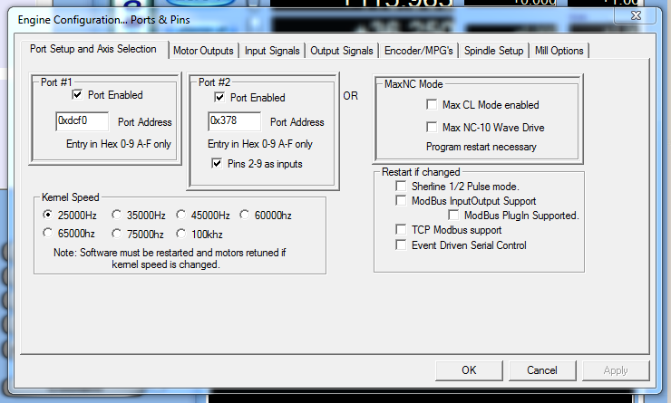

    Do máy tính chỉ có 1 cổng LPT nên em mua thêm 1 card PCI-express to LPT.
    Em cài driver và lấy địa chỉ của nó trong Device Manager điền vào Port Setup trong Mach3 như thế này. Ở đây em dùng Port #1 là cổng điều khiển động cơ các trục, Port #2 là cổng MPG. Vậy nên khi thiếp lập Config, ở cột Port# tất cả sẽ điền là 2.

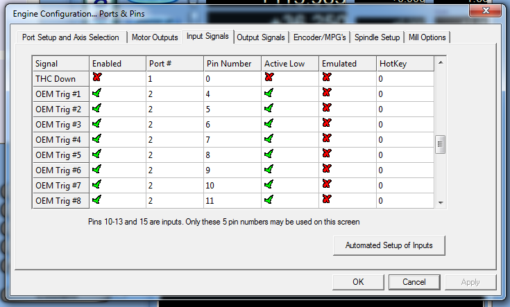

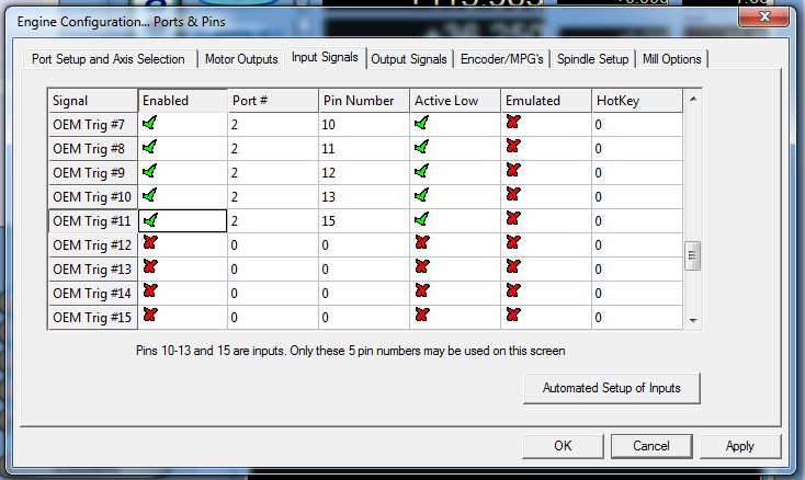

    Tiếp theo là Input Signals.
    Ở đây em dùng 11 nút nhấn từ OEM Trig #1 đến OEM Trig #11. Như ảnh trên thì OEM Trig #1 sẽ tương đương với Pin4 trên cổng DB25. Các bác có thể tùy chỉnh theo ý mình cho phù hợp.

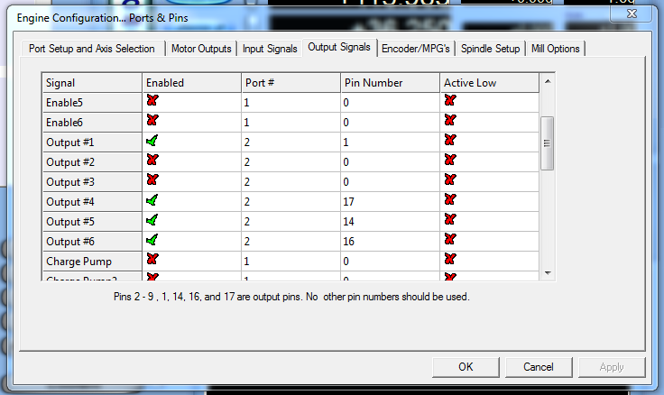

    Tiếp theo là Output Signals (điều khiển 4 Led) thiết lập như sau
    Cái này các bác cũng có thể tùy chỉnh theo ý mình. Do em nối dây không theo thứ tự các con Led trên MPG và do code điều khiển ở phía sau nên mới lung tung như vậy.
    Tiếp theo là System Hotkeys.
    Bảng OEM Code của Mach3 các bác search google là ra ngay. Em điền các giá trị OEM Code tương ứng của 11 nút nhấn vào Trigger # 1 đến 11. Trong đó có Trigger#11 điền giá trị 301 (301 là một giá trị đăc biệt – Trigger Macro). Khi ta ấn nút nào được gán giá trị này, một chương trình con sẽ được Mach3 khởi chạy. Và chương trình con này là do người dùng tự lập trình. Vì vậy em sẽ dùng cái nút đặc biệt này làm nút Set Zero cho từng trục.
    Đến đây là cái MPG đã nhận các nút bấm và tay quay điểu khiển được các trục rồi. Riêng chỉ có nút Set Zero là chưa hoạt động và 4 con Led là chưa sáng.

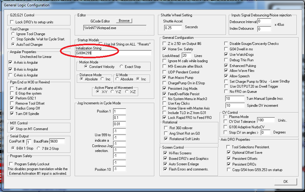

    Tiếp theo vào General Config trong Mach3 và thêm M299 vào dòng Initialization String.
    Mục đích của việc này là yêu cầu Mach3 chạy Macro M299 khi khởi động chương trình. Trong M299 ta đã gán M300 là Trigger Macro (Nút đặc biệt mang giá trị 301). Kết quả là khi ta nhấn nút mang giá trị 301 đó, chương trình trong M300 sẽ tự động chạy. Đó là chương trình set Zero.

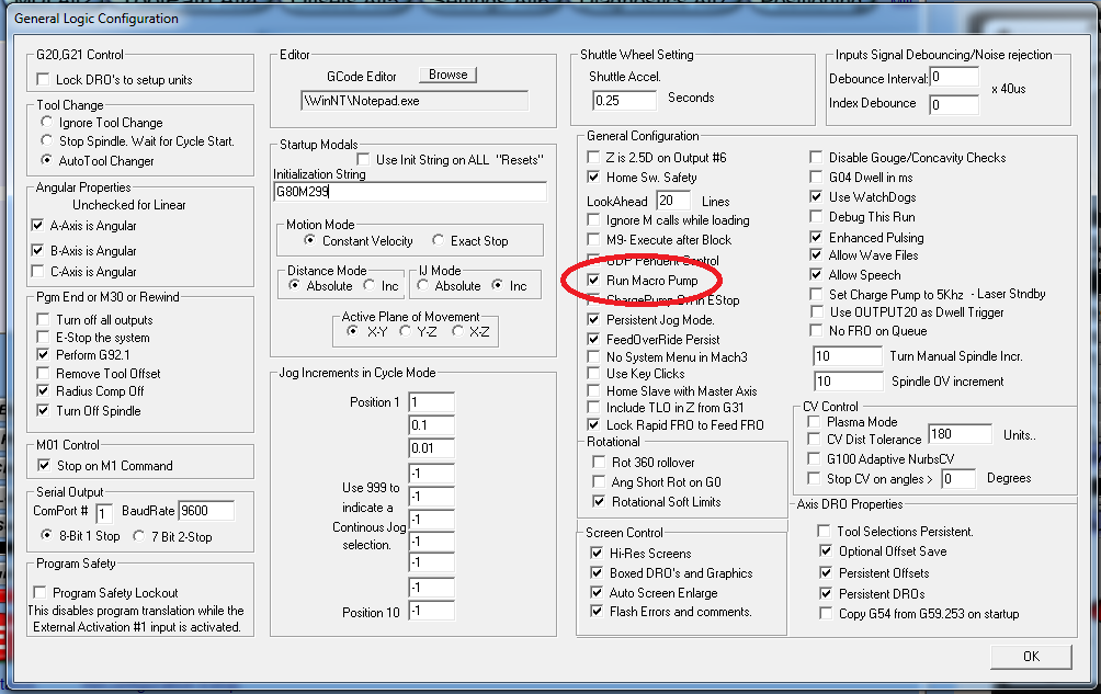

    2. Điều khiển Led
    Trước tiên em tạo 1 file có tên là “macropump.m1s” với nội dung như sau:

    Save lại rồi copy vào thư mục: C:\Mach3\macros\Mach3Mill
    Tiếp theo vào General Config trong Mach3 và đánh dấu tick vào dòng Run Macro Pump.
    Xong rồi tắt Mach3 đi và bật lại để nó cập nhật chương trình. Bây giờ là 4 con Led đã sáng theo ý muốn rồi.
    Phần này em không biết giải thích thế nào cho dễ hiểu, các bác muốn tìm hiểu thêm thì có thể google mấy từ khóa này là hiểu ngay: macro pump Mach3, GetOEMLED, GetOEMDRO.
