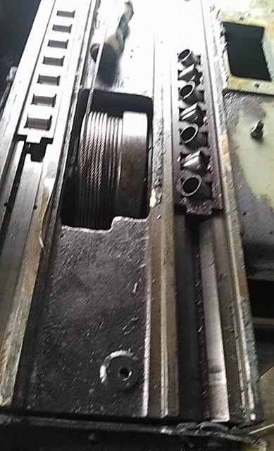

Em có con máy mài, bị tuột mất dây cáp.
Ko biết lắp vào như thế nào, cụ nào có kinh nghiệm. Em xin được lĩnh hội
Đính kèm 33858
Đính kèm 33859
Đính kèm 33860
Đính kèm 33861
Máy mài hiệu AMADA
Thanks các bác trước.
Đính kèm 33858
Đính kèm 33859
Đính kèm 33860
Đính kèm 33861
Máy mài hiệu AMADA
Trên bàn máy bên dưới có 2 vấu cài dây phải ko cụ nếu e ko nhầm máy này là mài m40 phải ko cụ quấn vài vòng vào cái trục giữa kéo ra hai đầu bắt vào vấu trên bàn máy cụ chụp tổng quát e xrm có giống mấy cái máy ở chỗ e ko
