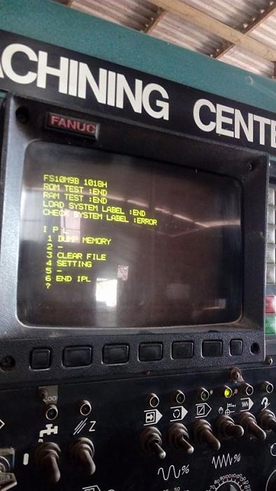

Máy Takisawa Fanuc 10M khi mở máy báo lỗi : Check System Label : Error
Đèn Main báo số : 0
Nhờ các cao thủ tư vấn cách khắc phục
Đính kèm 34422
Đèn Main báo số : 0
Đính kèm 34422
Lỗi trên được cho là mất Parameter
- Nhấn giữ phím 7 và 9 sau đó nhấn nút mở nguồn
- Nhập số 99 -> Input
- Dòng Initial Ize System Label Ok ? nhập chữ Y -> input
- Dòng Axis ? Nhập số 3 input
- Nhấn input liên tục cho đến khi hết tất cả các Option hiển thị trên màn hình
Tới đây lỗi : Check System Label : Error không còn nữa nhưng việc lạp lại Parameter gặp khó khăn vì không biết nhập 3 option đổi từ số nhị phân sang thập lục phân bắt đầu từ đâu
Mong các cao thủ hỗ trợ
