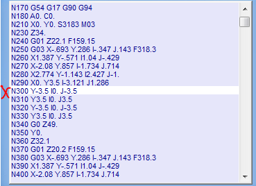

Em chào các bác!
Em có vấn đề là em load file Gcode vào đến dòng lệnh em đánh dấu đỏ thì nó báo lỗi.
Nếu em sửa lại Y-3.5 thành Y3.5 thì nó oke.
Các bác cho em xin ý kiến với.
Em cảm ơn các bác nhiều nhé! :)
Đính kèm 36989
Em chào các bác!
Đính kèm 36989
lúc xuất code bác bỏ tọa độ cực i,j,k đi là xong,chịn kiểu máy 3 trục chứ dừng chọn default là hết à
