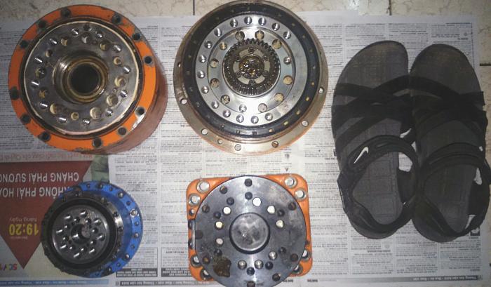

Kính các cụ, rảnh rỗi thì em chưa nhưng nông nổi thì em rất sẵn ạ. Nghe mọi người chế cánh tay rô bốt chi đó em cũng rủ mấy cha nữa đú theo, xem thực ra cái cánh tay robot nó là cái giống gì, có cách gì điều kiển nó ạ.
Mục đích là em iu khoa học thui, không chạy được thì hơi buồn 1 tẹo, còn ăn may mà nó gắp được cái phôi nặng khoảng 1- 2kg thì hay quá ạ.
Nhóm bọn em có 3 tên, 1 tên chả biết gì về cnc cả, đang trong quá trình xóa mù... 2 thằng còn lại đang âm mưu chế con này để hắn có cái mà nghịch, nhỡ đâu...
Trưởng nhóm là lão Huyquynhbk, em thì đun nước, pha trà cho các sư huynh kiêm hóng hớt bên ngoài.
Dụng cụ chế cháo thì có phay, mài, tiện, cắt dây này nọ ...
Phần điện thì Hbs 86 cho nó lành cái đã, servo tính sau ....
Mẫu chôm chỉa thì là cái này :
https://www.youtube.com/watch?v=2AbvRL-STJI
Sải tay khoảng 1m gì đó. Vật cần gắp max 2kg. Còn nó gắp như thế nào thì em cũng chưa tìm hiểu ợ.
Đính kèm 40512
Tính từ dưới lên trên, khớp số 1 dùng hbs86 8Nm, hộp số 1/59 chôm của lão Hung1706
http://forum.cncprovn.com/attachment...799513&thumb=1
Khớp thứ 2 là con hộp số chôm của lão Nam CNC từ lâu phết òi, mã của nó FAS35- 119 F0AB310 HW8381295A chi đó, em tra mãi chả thấy catalo của nó ở đâu cả.
Cái thứ nhất thì thấy lực hướng tâm nó chịu kha khá, chắc là chịu được cái cánh tay mấy chục ký xoay xoay, còn cái thứ 2 em đoán mò tỷ số truyền là 1/119 gì gì đó, chạy con hbs86 8Nm chắc cũng nâng được cái tay lên xuống.
Khớp thứ 3 chưa có ợ
Khớp thứ 4,5 lão Huyquynhbk đặt mua của cụ nào trên 4r í, nghe bảo hộp số 1/100, động cơ 66 hay 69 vexta chi đó, hy vọng là nâng được cái phôi 2kg.
Tạm thời bọn em chỉ có thế, nhờ cả nhà xem giúp có chỗ nào chưa ổn thì chỉ giúp cho bọn em với. Củm ơn cả nhà ợ.
