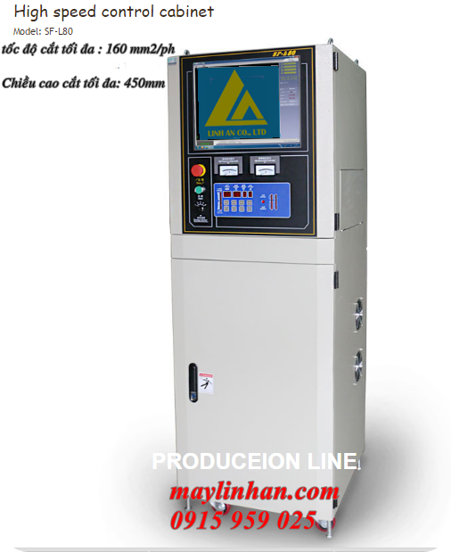

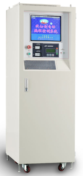

1-Phân loại tủ điện điều khiển:
Trên thị trường hiện nay có rất nhiều hãng sản xuất tủ điện cho máy cắt dây cnc khác nhau với nhiều kiểu dãng, kích thước, chức năng khác nhau, và đa phần tới từ Trung Quốc.
Phân loại theo hình dáng tủ:
· Tủ đứng: là loại tủ được sử dụng chủ yếu. Loại này có hình dáng đứng, được thiết kế đẹp mắt, thuận tiện. Dưới đế có bánh xe để tủ có thể dễ dàng di chuyển.
Đính kèm 47590
tủ đứng của máy cắt dây

Tủ điện điều khiển thường bao gồm các bộ phận:
· Máy tính điều khiển chương trình: Là một cụm máy tính bao gồm màn hình và CPU.
· Trong máy tính điều khiển chương trình cắt thường có gắn card điều khiển chương trình cắt dây như HL, HF, autocut. Tại đây, người sử dụng có thế thiết kế bản vẽ, lập trình đường cắt cho máy.
· Các bo mạch tạo xung, bo điều khiển các trục x, y,u,v của máy
· Biến áp : Biến nguồn điện đầu vào ( thường là 1 pha 220V, một số hãng là 3 pha 380V) thành các dòng điện một chiều nhỏ cung cấp cho các bo mạch trong tủ điện.
· Biến tần điều khiển lô quấn dây: Xuất hiện ở một số loại tủ, một số hãng lại hay đặt biến tần điều khiển lô quấn dây ở bên phần thân máy.

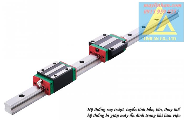

· Loại sườn máy dùng ốp trượt tuyến tính:
Là loại sườn máy loại chất lượng tốt, sườn này các trục X, Y và lô quấn dây được truyền động bằng các thanh ốp trượt tuyến tính bằng bi. Loại ốp trượt này có ưu điểm làm cho các trục của máy di chuyển nhẹ nhàng, chính xác và độ ổn định cao. Bi của ốp trượt sẽ bị mòn ít hơn. Loại ốp trượt này trước đây thường được sử dụng cho các loại máy cắt dây đồng có độ chính xác cao, máy cắt dây cnc cao cấp.
ốp trượt tuyến tính cho máy cắt dây
máy cắt dây sử dụng ốp trượt tuyến tính linh an
Đính kèm 47594

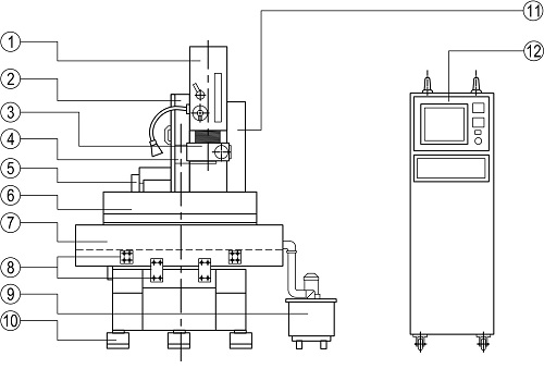

2-Các bộ phận của sườn máy cắt dây cnc:
Đính kèm 47595
cấu tạo sườn máy cắt dây
Một khung sườn máy cắt dây molipden thường được cấu tạo bởi 06 bộ phận chính:
1. Khung, thân đế chính của máy:
Thường được đúc bằng gang, nặng, cứng vững. Là bệ đỡ cho toàn bộ các bộ phận truyền động bên trên của máy.
2. Các trục truyền động của máy :
Ở máy cắt dây molipden, ta có tất cả 05 trục đó là :X,Y,U,V,Z.
Trong đó có 03 trục chính là X,Y và trục Z và 02 trục phụ U và V dùng để cắt côn.
Theo hướng nhìn từ ngoài vào thì các trục X, Y có hướng dương như sau:( hướng dương của máy ta sét là của dây so với phôi):
