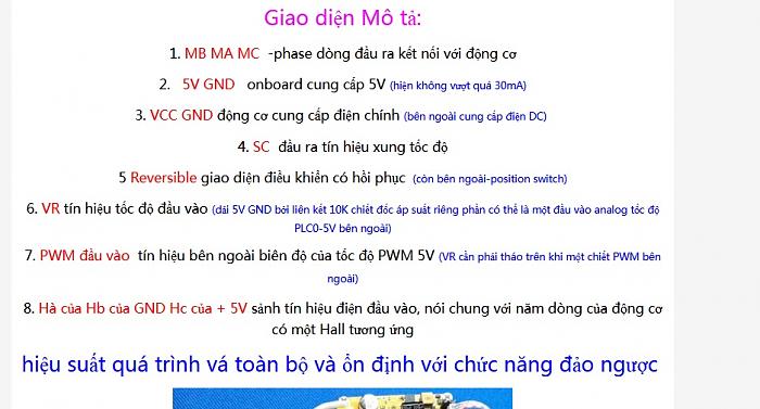

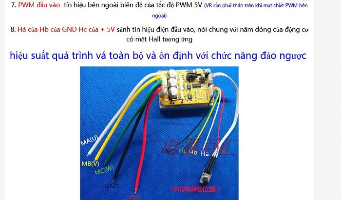

Thông tin đây bác, thấy có vẻ có, em chả quan tâm lắm ;) nó chạy được là ok rồi
Đính kèm 53073
Đính kèm 53074
Đính kèm 53075

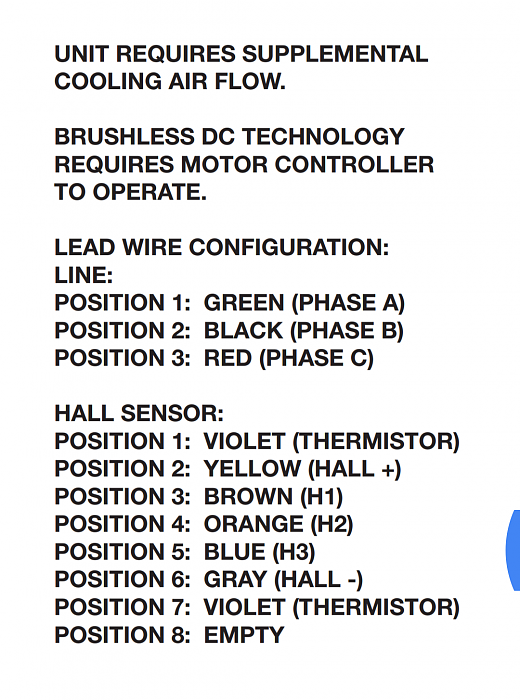

Sơ đồ dây hall sensor của con bơm thomas nè
Đính kèm 53085
Con bơm này mà đấu dây hall nó chạy ngon lắm
