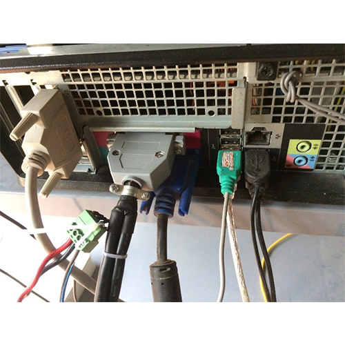

Cổng USB để lấy nguồn 5V trực tiếp từ máy tính, không cần dùng nguồn bên ngoài.

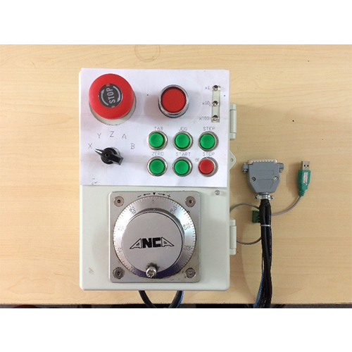

Ý tưởng là thế, cũng gần đủ các chức năng em hay dùng. Bắt tay vào làm xem nó có ra gì không. Đầu tiên là cái vỏ hộp. Tính làm bằng tôn cho nhẹ, nhưng mang cái bản vẽ ở trên kia đi gia công thì không chỗ nào làm cho vì em làm có 1 chiếc. Đành mua cái hộp nhựa về khoan khoan đục đục 1 hồi thành ra thế này.
In tờ giấy rồi cắt dán để dùng tạm, có thời gian nhất định sẽ làm lại đàng hoàng cho em nó.

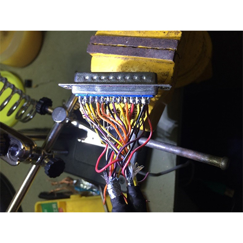

Dùng 2 cáp 10 ruột mà vẫn thiếu @@
Coi như là đã xong phần cứng.
Do máy tính chỉ có 1 cổng LPT nên em mua thêm 1 card PCI-express to LPT.

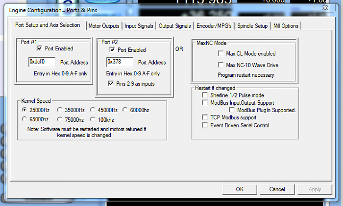

Em cài driver và lấy địa chỉ của nó trong Device Manager điền vào Port Setup trong Mach3 như thế này. Ở đây em dùng Port #1 là cổng điều khiển động cơ các trục, Port #2 là cổng MPG. Vậy nên khi thiếp lập Config, ở cột Port# tất cả sẽ điền là 2.

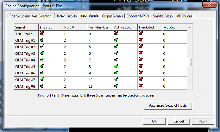

Tiếp theo là Input Signals.
Ở đây em dùng 11 nút nhấn từ OEM Trig #1 đến OEM Trig #11. Như ảnh trên thì OEM Trig #1 sẽ tương đương với Pin4 trên cổng DB25. Các bác có thể tùy chỉnh theo ý mình cho phù hợp.
