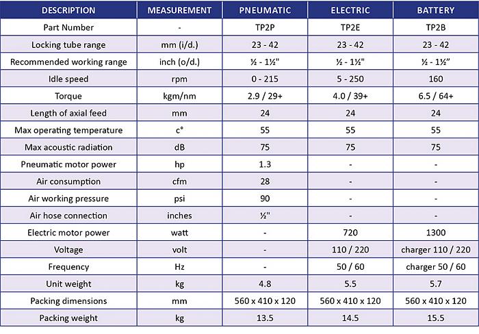

Thông số kỹ thuật máy vát mép ống PRep 2
Đính kèm 63229
