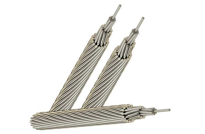

Cáp nhôm bọc 24KV AC/XLPE/PVC 50/8nm2 AsXV 50/8
Cáp nhôm lõi thép trung thế..
Mô tả : Cáp trung thế có màn chắn (ruột nhôm lõi thép, cách điện XLPE, có lớp bán ruột dẫn, vỏ PVC) dùng để truyền tải, phân phối điện. Lắp đặt trên không, đi trong thang máng cáp, chôn trực tiếp trong đất hoặc trong ống. Nhiệt độ làm việc dài hạn cho phép đối với cáp là 90ºC
