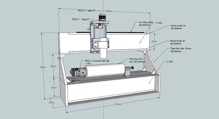

Nhờ chỉ giáo thêm về CNC cắt ống PVC hoặc tiện gỗ tròn dùng Spindle
em củng định làm 1 cái chuyên để cắt ống, mới lên ý tưởng và vẽ minh họa (EM GÀ LẮM AH), các bác góp ý em hoàn thiện với ah, về phần card điều khiển chưa biết chọn loại nào, định sài NCstudio V5 (cho nó đồng bộ phẩn xuất code với máy em có sẵn), vậy trục y (giả lập mặt phẳng chuyển thành đường cong dựa theo chu vi của phôi tròn ah) của em có vấn đề ji o, kinh phí dự trù đang tính toán (đang tìm hàng củ mua lại cho rẻ chứ mới thấy hơn 20tr ....rùi), dự án cùi làm lâu dài nên nhờ các bác chỉ bảo để em hoàn thiên ahĐính kèm 72483
