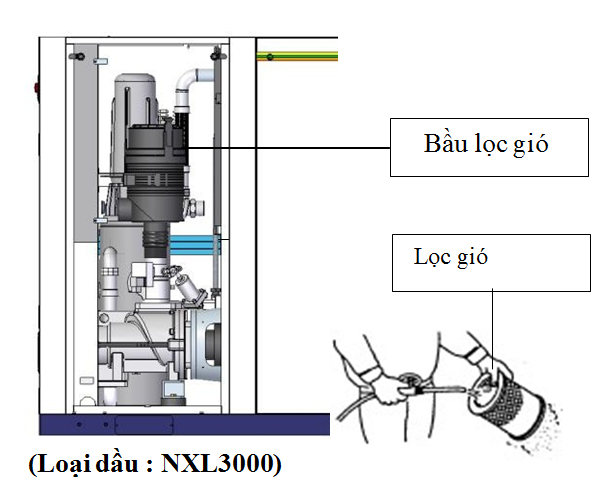

1. Thay thế lọc gió và vệ sinh bầu lọc gió - 3000 giờ chạy máy
Áp suất chênh lệch lọc hút trong suốt quá trình vận hành là 4.98kpa [508mmH2O]. Lọc hút nên được duy trì theo tiêu chuẩn bảo dưỡng.
1. Mở cửa phía trước vỏ máy
2. Mở bầu lọc và tháo lọc gió ra
3. Sau khi tháo lọc gió ra, lưu ý đặc biệt để tránh bụi bẩn chui vào trong bầu lọc gió và bên trong lọc gió.
4. Vệ sinh, dùng khí nén để làm sạch lọc gió của máy nén khí Hanshin GRH3GS-30A, GRH3GS-50A, GRH3GS-100A. Nếu đến thời gian thay thế lọc, ngay lập tức thay thế lọc gió.

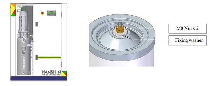

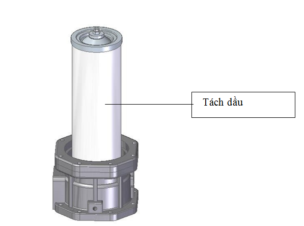

4. Thay tách dầu / 3000hr
Đính kèm 78456
① Mở cửa trước của máy
② Tháo bu lông M8
③ Mở cửa nằm trên mặt trên của máy, trên đỉnh tách dầu để tạo không gian thay thế tách dầu.
④ Mở bầu tách
⑤Thay lõi tách dầu.
