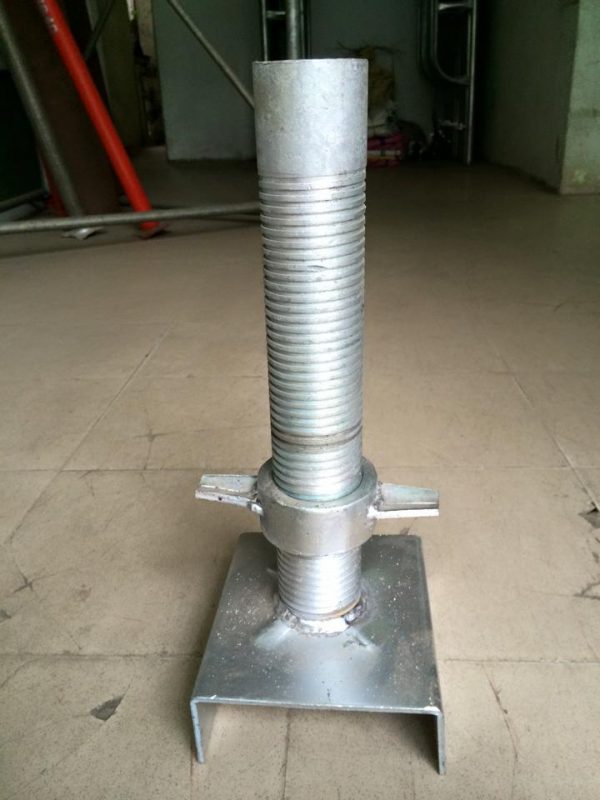

Các Kích Thước Chân Kích
Hiện nay có hai loại chân kích được sử dụng phổ biến: kích tăng bằng (kích tăng chân) được tăng đơ phía dưới mặt đất lên và Kích tăng u (kích tăng đầu) được kích tăng từ trên đầu liên kết với xà gồ.
Về chiều cao: Kích thước kích tăng giàn giáo có thể là 0,3, hay 0,5m thuy nhiên chiều dài phổ biến là 0.5m để đảm bảo sự chắc chắn cho hệ giàn giáo, tuy nhiên tùy vào mỗi công trình xây dựng mà có các kích thước chiều dàu khác như: loại kích tăng bằng 0,6m, kích tăng đầu 0,7m, hay cả loại kích tăng chân dài 1m.
Kích thước kích tăng có loại làm từ thép ống Ø34 để lắp đặt vào hệ giáo khung Ø42 và kích tăng Ø38 để lắp đặt vào ống thép Ø49, nhằm mục đích tạo độ khít, tránh di chuyển và rung cho hệ giàn giáo xây dựng.
https://phuocanhminh.com/wp-content/...D6-600x800.jpg
Kích đầu mạ kẽm
Kích tăng bằng hay kích tăng U hiên nay đều được sản xuất bằng 2 loại ống thép: Ống thép rỗng gọi là Kích rỗng và Ống thép đặc gọi là Kích đặc > Kích rỗng thường dùng ống thép Ø34 còn loại Kích đặc thường sử dụng ống thép Ø32.
Kích Thước Kích Tăng U Tiêu Chuẩn
Kích tăng ống thép đặc: loại thép Ø32 – Chiều cao cơ bản là 500mm
Kích Tăng U Đặc: 0.5m x Q32, độ dày: 3.8 ly – 4.0ly.
Kích tăng ống thép rỗng: loại thép Ø34 – Chiều cao cơ bản là 500mm
Kích Tăng U Rỗng: 0.5m x Q34, độ dày: 3.8 ly – 4.0ly.
Kích thước chân kích chữ U
Kích Thước Kích Tăng Bằng Tiêu Chuẩn
Chân kích đặc (Ống thép đặc): thường được sử dụng loại ống thép Ø32. Chiều cao cơ bản là 500mm.
Chân kích đặc chiều cao từ: 0.4 – 0.6m, sử dụng ống phi 32, độ dày từ 3.5 – 4.0 ly.
Chân kích rỗng (ống thép rỗng): thường dược sử dụng loại ống thép Ø34. Chiều cao cơ là 500mm.
Chân kích rỗng chiều cao từ: 0.4 – 0.6m, sử dụng ống phi 34, độ dày từ 3.5 – 4.0 ly.
