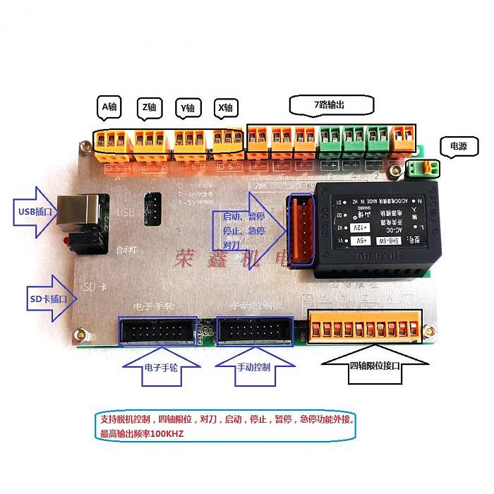

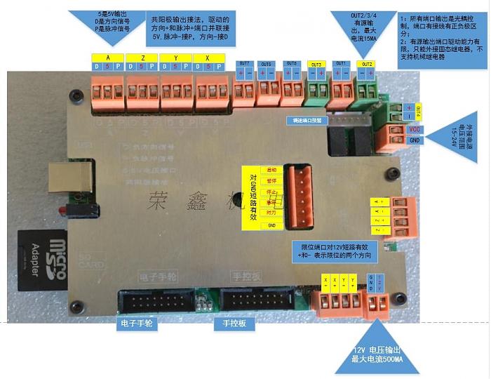

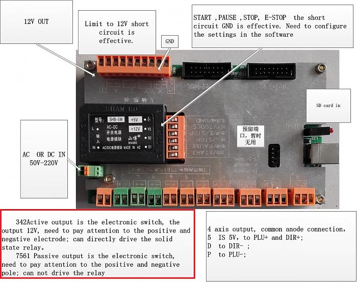

Tình hình là e mua cái BOB MK2 tàu, thấy nó khác xa mấy cái tàu rao trên mạng, ng bán chỉ giao e cái board mà chưa có manual PIN out, bác nào xài rồi xin cho e sợ đồ PIN out với ạ, chức năng cơ bản thì ok còn mở rộng e đang tịt, mò hoài ko ra, sợ hí hoáy bậy nó cháy thì uổng tiền.
