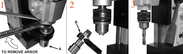

1. Để thay thế đầu kẹp dao cắ (A) bằng đầu kẹp mũi khoan, trước tiên phải gỡ bỏ đầu kẹp dao cắt.
Để làm được điều này, bằng cách sử dụng 2 cờ lê vòng miệng, đặt một cờ lê trên của trục và một phía dưới trục như hình minh họa.
Xoay cờ lê phí dưới theo chiều kim đồng hồ (nhìn từ phía trên) cho đến khi cờ lê tháo rời được khớp nối. (Xem hình minh họa).
Nên bật đế từ để giữ máy cố định trong khi tháo bỏ đầu kẹp dao cắt.
Trong trường hợp đầu cặp dao cắt bị vặn quá chặt, có thể dùng búa để đóng vào cờ lê, chú ý phải đúng chiều tháo ra.
2. Tháo bỏ khung đỡ (B) đầu kẹp dao cắt, điều này được thực hiện bằng cách tháo 2 ốc lục giác bắt vào thân trên khung đỡ.
3. Lắp đầu kẹp mũi khoan vào trục chính.
Khi muốn thay thế đầu kẹp mũi khoan bằng đầu kẹp dao cắt thì làm theo quy trình ngược lại.
