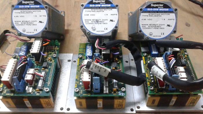

Con 57 Superior 2 pha này torque khá cao nè, nhưng cũng chưa đến hàng 3:
Đính kèm 24119
