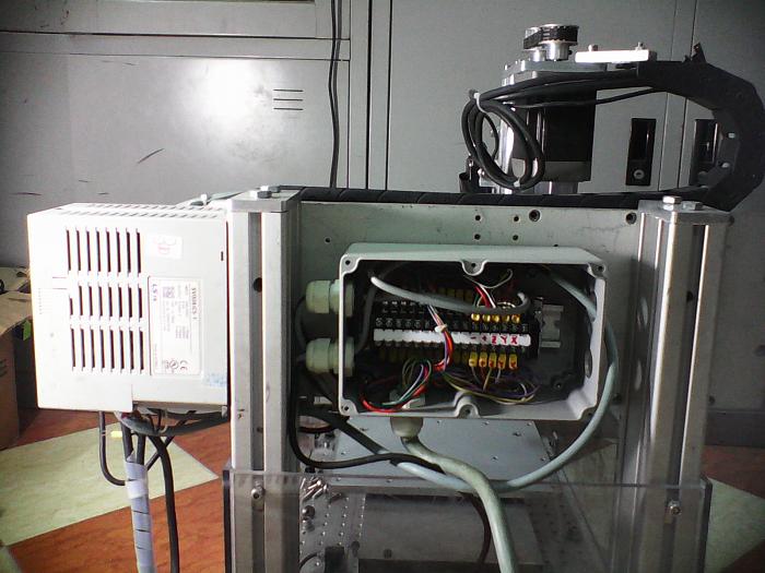

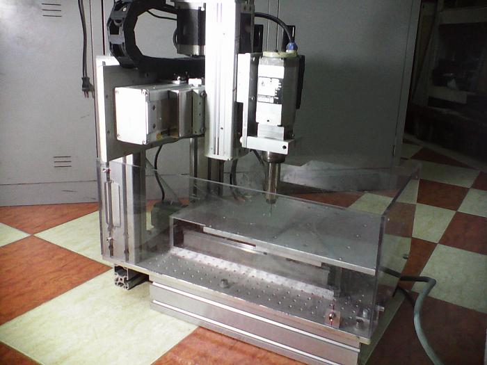

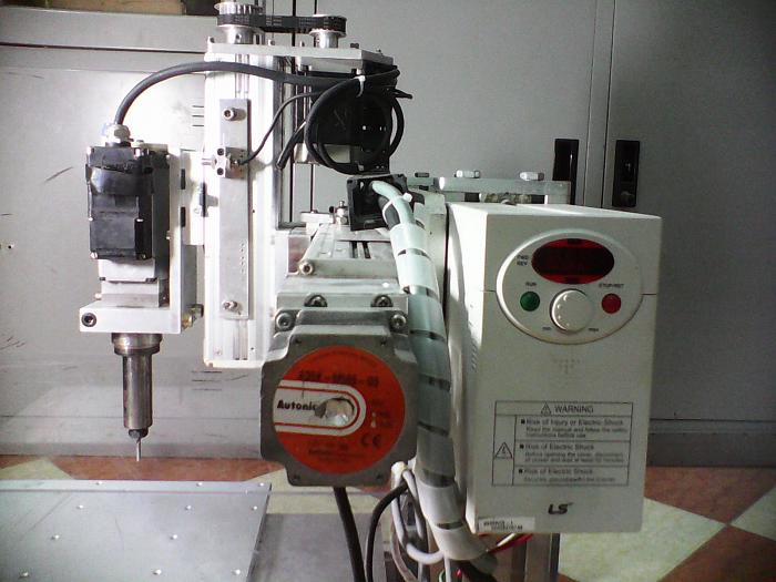

Chẳng có cái gì để khoe nên em bèn mang em này lên đây giao lưu. Sau một thời gian đi bãi, đến một hôm thấy là đã đủ đồ để chế 1 con CNC còi còi. Không biết vẽ cũng chẳng biết tính toán gì nên em chủ trương có gì dùng đấy. Các cụ cứ gạch đá vô tư nhé.
Sơ bộ thì con này H-frame toàn nhôm, hành trình khoảng 200x200x80. X và Z là combo LPK hàn quốc, Y là combo hàng liên doanh Việt- Nhật ( kekeke). Vít me 3 trục bước 5. Cả 3 trục chạy step 5 pha autonics size 60. Spin huyền thoại 130W MICRON, biến tần Ic5-LS 750W.
Đính kèm 24407Đính kèm 24408Đính kèm 24409Đính kèm 24410Đính kèm 24411Đính kèm 24412Đính kèm 24413
