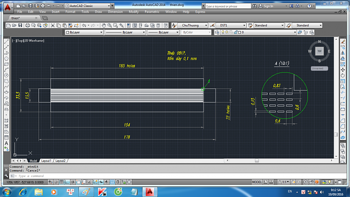

thép mỏng 0,1 mm ah. Bác nào nhận làm, e mang vật liệu tới cắt thử vài tấm, nếu chất lượng okie thì chiến tiếp với sll ah!

chi tiết của bắc rất khó cẳt,cắt laser fiber mới được 0.15, cái này cắt dạng fiber mini mới cắt được ,vì tám củ bác quá mỏng nhỏ ,như tờ giấy
vâng, các bác xem có phương pháp nào làm được ko ah. Có gì alo e. e cảm ơn ah.
Mình biết có máy gia công chi tiết này...Khá đắt đấy... Theo mình thì ở VN chưa có cái nào và nếu bạn muốn SX ở VN thì hơi " impossible", trừ phi bạn thực sự muốn đặt hàng với sản lượng > 100.000 sp/tháng ( và ký HĐ ràng buộc trong tối thiểu 5 năm liền) thì có thể có DN nào đó chịu đầu tư mua thiết bị này về SX phục vụ bạn...
Bác không để ý cái lỗ vuông có 0.15x0.6. Làm gì có dao đột bé thế, Bác chủ xem có thay thế chi tiết khác đc k.
