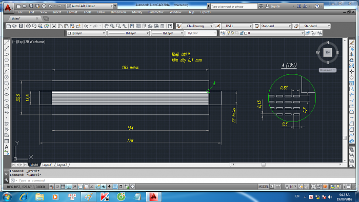

Các bác xem chi tiết này gia công theo phương pháp nào, bác nào nhận làm thì liên hệ e ah.

bác đưa có 1 hình chiếu . nhìn mãi chả hiểu gì :rolleyes:
ủa ko thấy bác nào com men cứu e cái, bí quá!
Cái rãnh nó nhỏ hơn con dao nhỏ nhât mình hiện có là 0.3 mmthì bó tay. mà mình thì ở trong SG. Bắn lazer cũng 0.3mm - 0.4mm rồi. Thật quang ngại sp này ghê^^!
