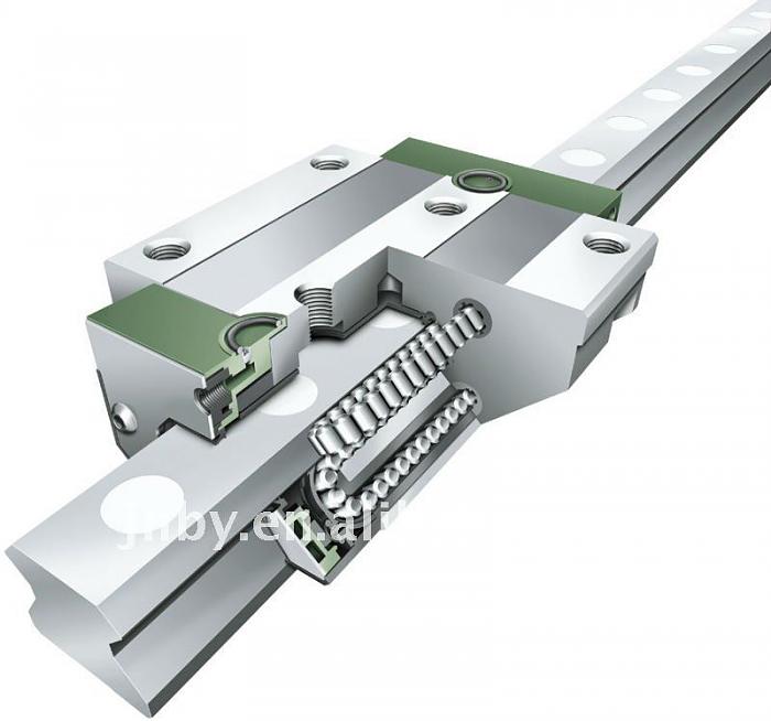

thấy cây thước và đồng hồ là thấy dân chơi rồi à , chưa đủ đồ , cần eke cho 2 vai không ghé em tặng cho mấy cái bé bé xinh xinh bằng sắt mà gá vào cho cứng, ông này chơi ray con lăn luôn mới ghê , bảo đảm ở Sài Gòn.
bác Nam cho biết về cái vụ Ray con lăn đi bác,
Đây mình ướm thử trục Z, bề ngang 200mm, bề dọc 350mm :(, hành trình bị bóp lại rồi
thay vì em nó dùng bi làm đệm để trượt , thì nó dùng con lăn để trượt vậy thôi à ( rãnh trượt thẳng băng ), nhưng độ cứng vững tăng vọt liền. Em nhìn cặp ray thấy quen , chắc mua ở đầu đường Vĩnh Viễn.
Thích cặp ray con lăn bản 25 longblock, star germany thì phải :)

Đây bác. Tải siêu khủng.
Đính kèm 3829
Theo điều tra của FBI: cùng kích thước ray 23, trượt bi tròn có: dyn. load capacity là 4473 lbs, còn trượt bi đũa là 7216 lbs.
theo www.mcmaster.com
mấy cặp này của THK luôn, bản 23
So sánh với SHS25 của THk cùng longblock thì tải không khác biệt lắm nhưng moment lật các chiều lớn hơn cỡ 1.5 lần.
