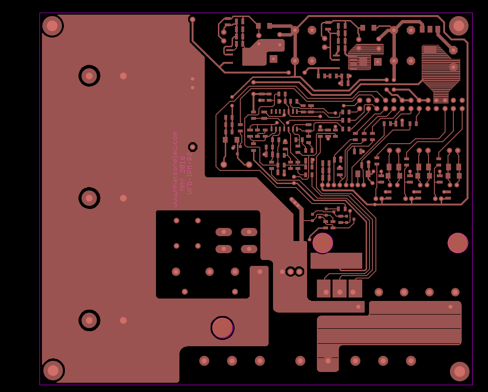

to cụ anhxco, em định đổi sang 4 layer, em có 1 thắc mắc là khi xuyên lỗ, cho phép chỉ xuyên lỗ lới top với lớp internal 1, điều này có là tiêu chuẩn hay là option cao cáp ah?

Chào cụ!
Theo e biết thì về xuyên lỗ giữ 1 trong các lớp mình muốn ( không phải top-bottom) đòi hỏi kỹ thuật cao hơn về FAB, thường thì dùng cho signals, để tăng room cho layout, theo e thì nó cũng giảm nhiễu hơn chút, còn về power thì e thấy xuyên top-bottom cả, cao áp thì nó đòi hỏi về phần spacing đúng theo tiêu chuẩn thôi ( về layout e k chuyên nên phần power e cũng k rành lắm, cụ giỏi google - hỏi lão thử). em cũng bỏ nghề mấy năm nay rồi giờ trong đầu k còn bao nhiêu. :D. CHúc cụ nhanh ra sản phẩm.

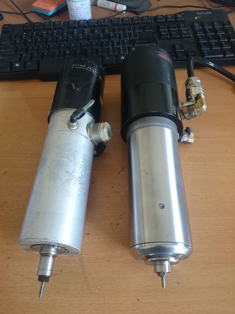

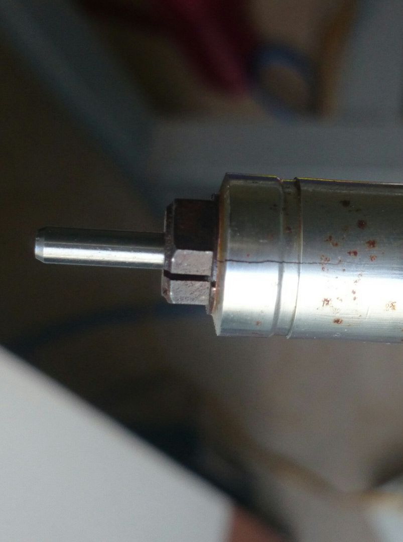

xui xẻo vậy ? lúc cho cha Gà mờ chưa có hiện tượng này mà , không lẽ hắn không làm quay được nên cắn vỡ nòng à ?
Uổng quá, chắc đi tiện cái bạc inox đống vô thôi.
Ặc ặc... làm em nó mất gin ko dễ đâu nha. Ku Gấu có ngồi hay kẹp gì lên nó ko?
chẹp , sắp 1 năm rồi

http://i1232.photobucket.com/albums/...2%20layout.png

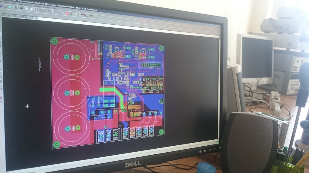

PCB mới gởi đi làm hôm nay, IPM 30A của fairchild
mục tiêu quan trọng là làm cho xong cái VFD 1000hz 2000hz cho mấy con spindle áp thấp
mục tiêu thứ hai là phần công chạy FOC cho PMSM, nhà nhiều con servo cũ qua, chạy được thì kiếm việc cho chúng nó, chẳng hạn dùng để kéo pump air condition

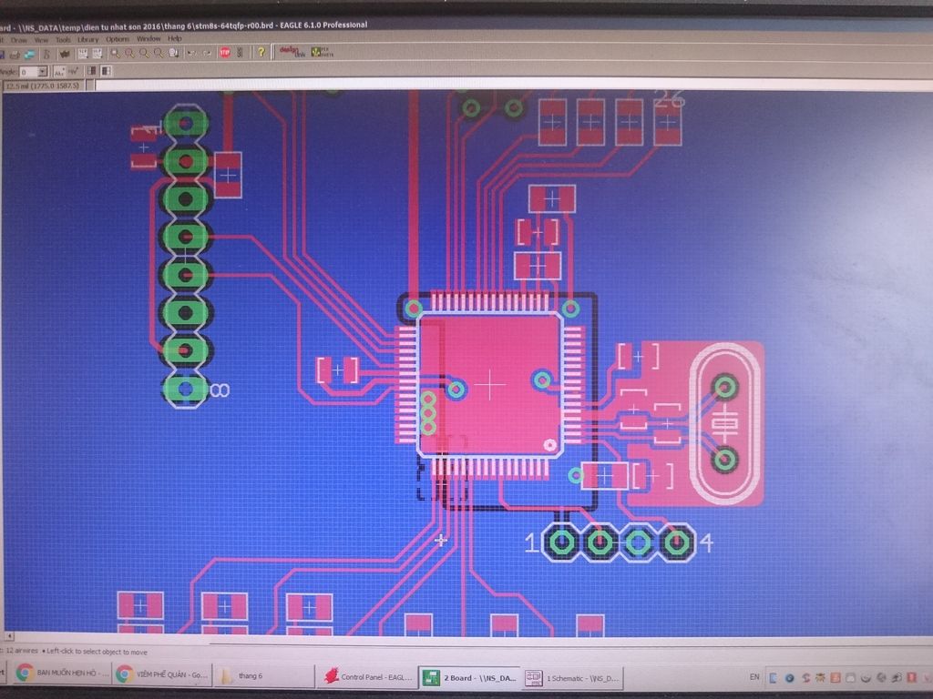

controller với MCU stm8s, VF control
