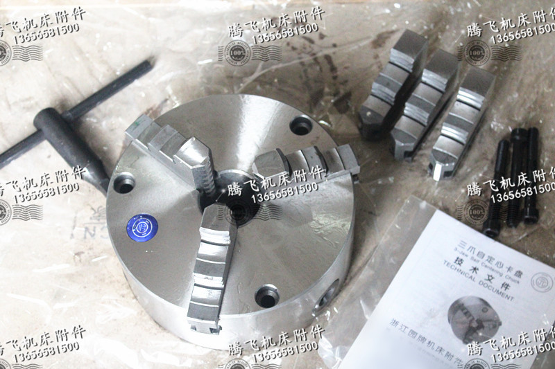

lên thử mâm cặp, xem ra em phải tốn tiền mua cái mâm 80 hoặc 100 rồi

các cụ mua mâm cặp có thể tia hãng có logo như trong hình nhé
http://gd4.alicdn.com/imgextra/i4/15..._!!1579760.jpg
lý do, đồ tormach em thấy cũng hãng này
http://www.tormach.com//uploads/imag...k_IMG_2941.jpg
http://www.tormach.com/store/index.p...show&ref=33156

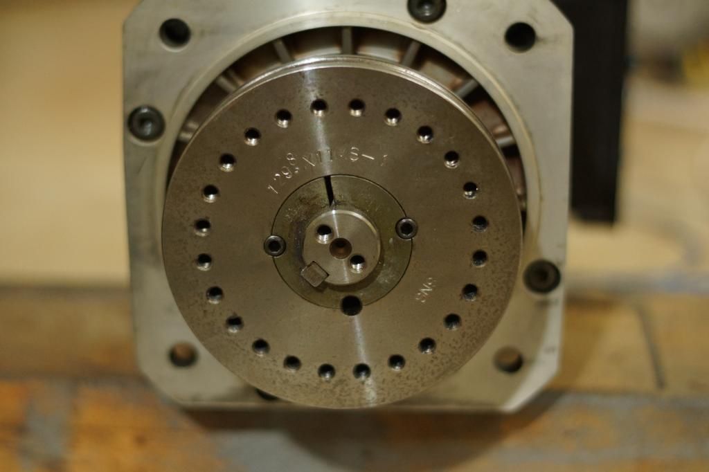

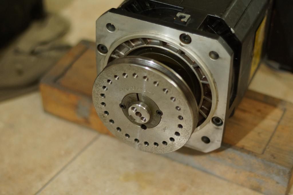

tình hình là nay lôi con motor spindle ra test lại thì em nó bị kêu khi quay tay, chắc em rửa nước chui vào làm sét vòng bi hoặc rotor/stator rồi, túm lại là phải tháo motor ra, cụ nào tháo puli này rồi hd em phát
