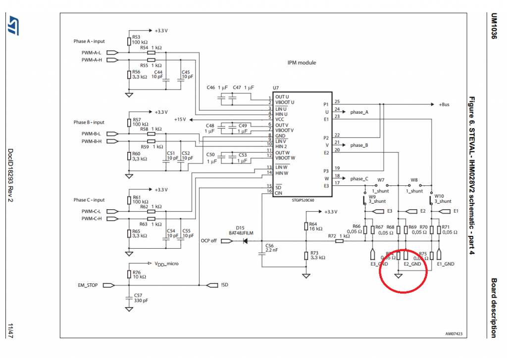

phần công suất mẫu của ST 2000W,
layout > cái này nghề cũ của cụ anhxco thì phải? trước em có thảo luận với cụ về ground loop, như trong bản vẽ, cụ thấy mass ko phủ hết mà nó rẽ nhánh từ cấu diode và tụ nguồn ko?
http://i1232.photobucket.com/albums/...c/stpower1.png
http://www.st.com/web/en/catalog/tools/PF260361
b.r

như trong tài liệu IPM của fairchild, tụ nguồn và snuber cần ngắn nhất, và anh hưởng của LR từ điện trở shunt/mạch đồng .

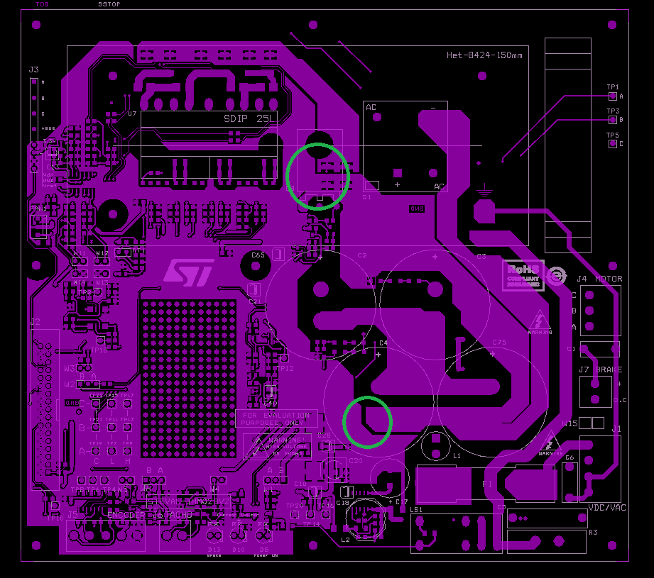

em ko đề cập tới mass signal,
vấn đề em muốn đề cập là tại sao ko phủ thẳng mass từ chân GND của diode mà tách ra 2 đường đến chân GND của tụ đấy ah :)
quan điểm của em, nếu phủ thẳng nó sẽ dẫn tới mass của công suất và mass tụ ( mấy cái này dòng lớn ) nó trở về chân GND ko đồng đều > gound loop > cụ ko công nhận cái này
trong tài liệu hd của fairchild có ghi, và cụ ko đồng tình về việc này, nên em dẫn chứng cho cụ xem, em cũng chắc chắn nếu phủ , ko tách ra 2 đường sẽ có GND noise tệ hơn là tách ra
http://i1232.photobucket.com/albums/...sfairchild.png
http://i1232.photobucket.com/albums/...owerground.png
Hì, cái nì e nói rồi, cần phủ mass sạch, nguyên tắc với nguồn, cụ cần place tụ lọc càng gần nguồn vào càng tốt, việc layout ở trên e thây hơi xa, vì vậy nó lấy mass bắt đầu từ tụ ra. nếu cụ lấy luôn từ chân diod thì không đảm bảo đc nguồn đã sạch. còn việc ground loop nói thật trước giờ e không quan tâm, trước giờ e làm board ít nhất là 4 lớp ( mà rất ít), còn lại tầm 8 lớp trở lên, lúc này có lớp plane ở giữa, cụ cứ vô tư dùng stitching via, đảm bảo giảm nhiễu tối đa. Còn nói thật cụ analog thì e chịu, không phải chuyên môn của e, nhưng cơ bản nó đều theo 1 nguyên tắc cả.
thì đấy, muốn mass sạch cụ ko được làm ground loop :)

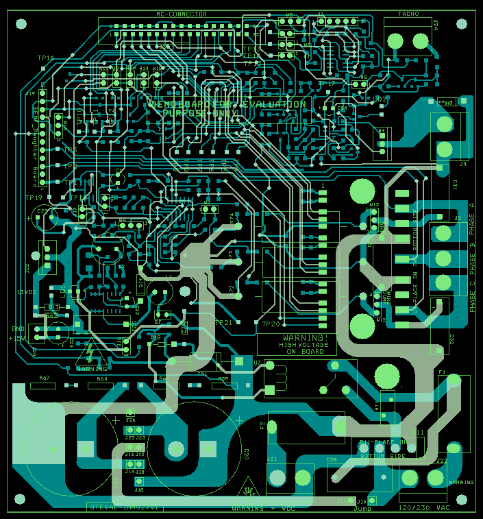

thêm 1 mẫu để cụ bình luận đây
http://i1232.photobucket.com/albums/...ec/ihm27v1.png
http://www.st.com/web/en/catalog/tools/PF250901
trở lại layout cũ, nếu phủ mass tại sao vòng tròn dưới ko ăn mass,
nếu chỉ ăn mass 1 điểm tại sao ko ăn chỗ vòng trong dưới vì nó gần chân tụ hơn mà lại ăn mass trên, gần điện trở shunt của IGBT

Nếu bác place part và route theo như hình mủi tên luôn thì bác sẽ chọn điểm nào để lấy nguồn ra? :)
em sẽ chọn điểm out của điện trở shunt
giống cái này
http://i1232.photobucket.com/albums/...roundstart.png
cho nên, nếu em layout cái này, em sẽ cho mass phủ ăn ở vòng tròn trên, gần shunt resistor chứ ko cho ăn ở chân tụ
http://i1232.photobucket.com/albums/...ower1gndex.png

em lấy điện trở shunt để làm điểm mass trung tâm
đó là tại sao em lại hỏi cụ, trong hình màu tím có 2 hình tròn xanh lá cây, cụ trả lời tại thik , em rất ko đồng tình về việc này
http://i1232.photobucket.com/albums/.../masspower.png
http://i1232.photobucket.com/albums/...sscongsuat.png
cụ đề cập lý thuyết giờ em có trường hợp cụ thể cụ đưa ra > lựa chọn của cụ thì thế nao?

báo cáo lí do là thế này, ko thể tiếp mass cả 2 đầu vì sẽ tạo ra ground loop >cái này cụ ko đồng ý với em nhưng mờ cái này nhà sản xuất bảo là ko được >> mà thực tế nó làm noise
