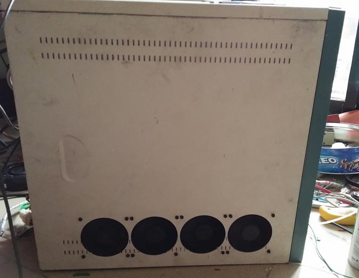

Sang nay tranh thủ dùng nó cắt cái hông cây để gắn quạt thông gió ạ.
Cay thời laponeon nên sắt dầy đúng 1ly.

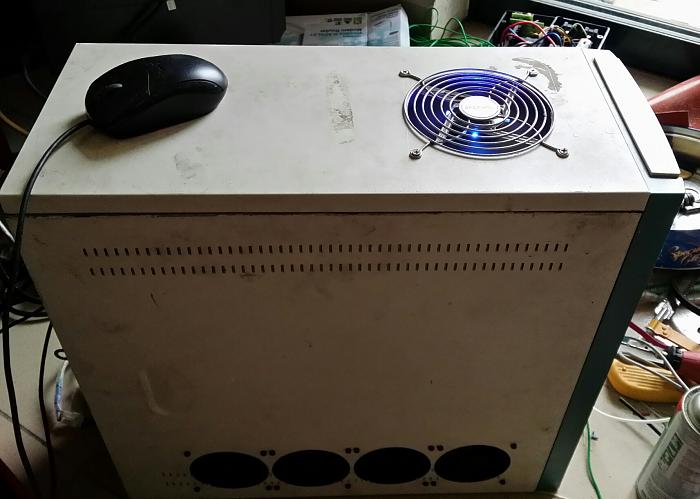

Hôm nay em mới chính thức đóng nắp cái tủ điện cùi của em lại. Bật từ sang sơm tới bi giờ cho chạy liên tục không nhưng k cắt gì, thấy mọi thứ bên trong vẫn mát mẻ.
Ảnh bố trí quạt làm mát của em.
Phí hông dưới bố trí 4 quạt 80 thổi vào, pía trên lóc bố trí 1 quạt 120 để hút ra, pía sau có 1 quạt 80 hút ra.
E bố trí quạt như vậy là theo kiến thức khí động học gì đó k biết đã chuẩn chưa. Mời các bác góp ý.
