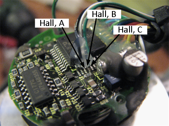

brushless cơ bản là phải dò vị trí của rotor, trước kia servo luôn có tín hiệu cho UVW và encoder, trừ ABS thì có thế biết vị trí ko cần tín hiệu UVW
dùng encoder ko cũng okies, có pp để xác định vị trí rotor ko cần hall , nhưng mà như vậy khi xác định rotor sẽ nhúc nhik, em rất ấm ức là mấy con servo đời 95, 2k nó chì có abz của encoder nhưng ko cần intal để xác định vị trí rotor, em đọc manual hình như bọn này truyền nối tiếp vị trí rotor , chỉ cần lúc khởi động, sau đó cứ dựa vào encoder ABZ mà xác định
trong mấy encoder này, em thấy có dây uvw của vị trí rotor
